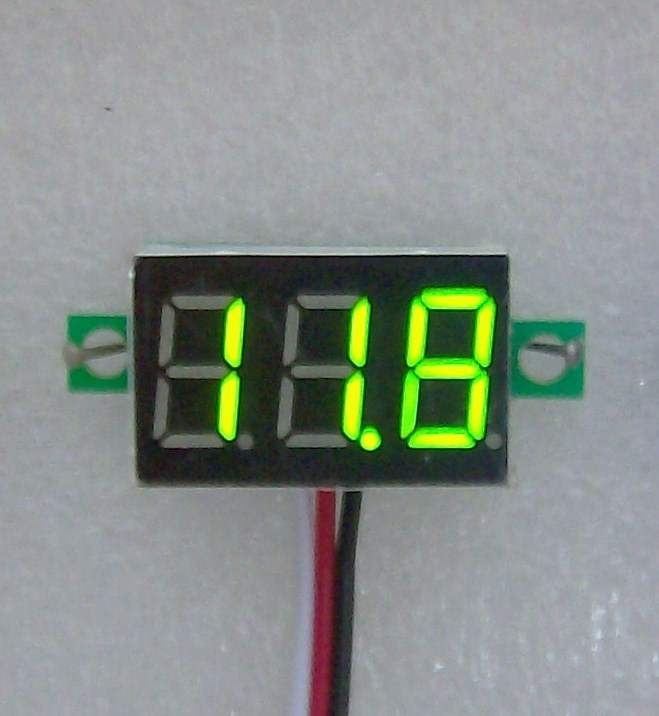

    Chciałbym złożyć przenośny głośnik. Trochę słabo znam się na elektronice ale mam taki pomysł... Kupić akumulator 12V (taki samochodowy) i kupić Moduł wzmacniacza mocy 2.1 TDA7377 do tego oczywiście głosniki 2X10W i niskotonowy. Będzie to działało ? OO i jeszcze chciałbym znać poziom naładowania głośnika i czy jest taka możliwość... np. miernik napięcia albo najlepiej mah. Proszę o wyrozumiałość jeśli pisze głupoty i to nie ma prawa działać bo ja pisałem wcześniej jestem w tym słaby :)
    Dzięki za odpowiedz. Pozdrawiam.

    zielonamarchewka napisał:
    TDA7377
    Jeśli pod akumulator to szukaj coś w klasie "D". Będą około 20 razy mniejsze straty na ciepło i prawie 2 razy dłuższe działanie a różnicy jakości przy "zmocie" z przypadkowych części, w przypadkowej obudowie nie zauważysz.
    Kup wskaźnik napięcia akumulatora na przykład taki albo wtykany w gniazdko w sklepie motoryzacyjnym.
