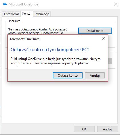

    Mój folder 'Dokumenty' był synchronizowany przez OneDrive do czasu aż postanowiłem dziś wyłączyć tę usługę.
    Po prostu odłączyłem PC od chmury opcją widoczną na zdjęciu niżej.
    Nieoczekiwanie usunęło mi z komputera całą zawartość folderów synchronizowanych przez OneDrive.
    Część która zdążyła z updatem do chmury tam wisi niestety większość przepadła bez śladu.
    Najzwyczajniej wyrzuciło mi wszystkie pliki które były powiązane z OneDrove Cloud.
    Zastanawiam się czy jest gdzieś na Komputerze kopia zawierająca utracone z tych folderów pliki.
    Z tego co wynika z komunikatu gdzieś na komputerze powinno utworzyć takową kopie.
    Niestety w pomocy Microsoft nie doszukałem się żadnej informacji o tym.
    Na samej chmurze jest część plików wcześniej updatowanych, lecz te które miałem w samym folderze Moje Dokumenty na PC po prostu zniknęły.
    Tym samym pokornie proszę o pomoc, ewentualne wskazówki i pomysły.OneDrive - jak odzyskać pliki po odłączeniu synchronizacji?

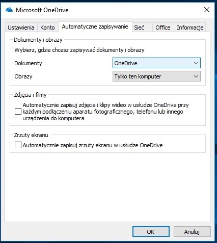

    Jeśli miałeś zaznaczoną opcje jak na załączonym pliku to wszystkie dokumenty powinny znajdować się w chmurze. W innym przypadku pliki będą na dysku.

    Ok tylko gdzie teraz znajdują się te pliki, nie podano żadnej lokalizacji a w miejscu zsynchronizowanym z chmurą jest pusto.
    @U.P.
    W koszu nie ma tych utraconych plików.
    Tak jak by program po odłączeniu PC pozbył się tych plików.
    Na chmurze była tylko nieznaczna część.
    Wciąż szukam kopii zapasowej usuniętych plików.
