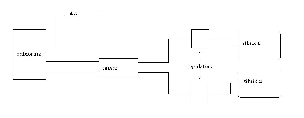

    Witam, zrobiłem platformę sterowana silnikami. Dwa silniki 12v 1,5a z przekładnią. Na obecną chwilę steruję ją przez kabel. Jaką polecacie aparaturę tak do 150zł. Aparaturę chcą taką aby można było włączać oświetlenie led.
    Zasilanie mam 3 ogniwa 18650 = 12v
    Czy można podłączyć aparaturę bez regulatora obrotów?

    Nie, a jak chcesz sterować obrotami silników dwóch silników.
    Co to za silniki Jaki prąd zwarcia.
    Zestaw minimum to regulator obrotów dwukierunkowy i aparatura z odbiornikiem.
    Jeśli sterowanie silnikami ma być niezależne to dodatkowo Mikser V-tail i dwa regulatory obrotów dwukierunkowych.

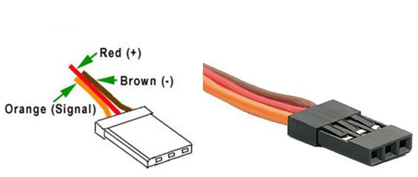

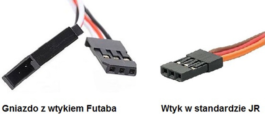

    A jak się nazywają te końcówki co się wpina do odbiornika ?
    Wtyk lub gniazdo serwa typ JR/Hitec.
    Aparatura RC do platformy z dwoma silnikami 12V i oświetleniem LED do 150 złAparatura RC do platformy z dwoma silnikami 12V i oświetleniem LED do 150 zł
    Kubcioo napisał:
    A jak zbinduje to potem mogę to usunąć i potem od nowa?
    Nie usuwasz tylko nadpisujesz poprzez ponowne bindowanie aparatury z odbiornikiem lub odbiornikami.
    Kubcioo napisał:
    Podasz mi linki co muszę kupić?
    Tak. Pozostaje budowa podwozia nigdy nie kupuj z wyprzedzeniem.
    Kubcioo napisał:
    A podasz mi jakiś schemat jak to podłączyć i do którego gniazda w tym odbiorniku.
    potrzebny mikser dwóch kanałów, tzw. V-tail w aparaturach z komputerem, to jeden z podstawowych mikserów i prawie każdy nadajnik go ma, nazywa się to Mikser V-tail.
    Sterowanie PWM.
    Pod kanał numer 1 zawsze podłączasz serwo.
    Pod kanał numer 2 regulator napięcia.
