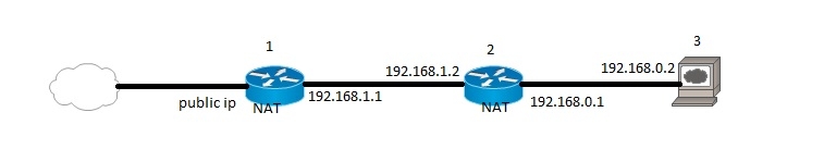

    Trochę podobny problem z innego forum:
    Zmieniam dostawcę internetu - i tu pojawia się problem. Aktualnie mam router (na rysunku 2) z publicznym adresem IP na WAN.
    Zmiana dostawcy pociąga konieczność instalacji drugiego routera z gniazdem światłowodowym (1). Na routerze 1 nie ma możliwości ustawienia trybu bridge.
    Aktualnie na komputerze 3 pracuje serwer VPN i serwer plików. Za pomocą UPnP na routerze 2 przekierowane są porty na serwer 3.
    Jak to ugryźć aby po podłączeniu routera 1 usługi na komputerze 3 nadal działały? Trzeba ustawić DMZ na 192.168.1.2 i przekierować odpowiednie proty? Czy inaczej do tego podejść.
    Konieczność podłączenia podłączenia routera 1 wynika z faktu, iż łącze publiczne jest dostarczane za pomocą światłowodu.

    IPSec średnio działa jeśli oba końce tunelu nie mają publicznych IP. Albo chociaż przekierowanych odpowiednich portów. Może zmień na openvpn?

    To nie ma znaczenia. Obie strony muszą się widzieć. Co więcej, do samej transmisji danych tworzone są dwa tunele, każdy w inną stronę.
    jfalk napisał:
    Tunel jest ustanowiony - sprawdzałem logi VPN
    To co widzisz w logach to faza 1 - negocjacja parametrów połączenia.
    Dlatego zaproponowałem openvpn który to wiele rzeczy upraszcza przy zachowaniu tej samej funkcjonalności.

    > ustawiłem - NAT przekierowanie portów 4500 i 500 na LINKSYS
    przekieruj na komputer i sprawdź czy przekierowania dzialają poprawnie elvis listen port serwer

    Rozumiem że chodzi o ustawienia NAT/PAT na FB3. Nie mogę przekierować na komputer bo to inna podsieć (patrz schemat 192.168.0.0/24)
    Mogę zrobić przekierowanie na LINKSYS (podsieć 192.168.2.0/24)

    Nie sprawdzi się w ten sposób przekierowania ESP, a to z nim jest problem.
