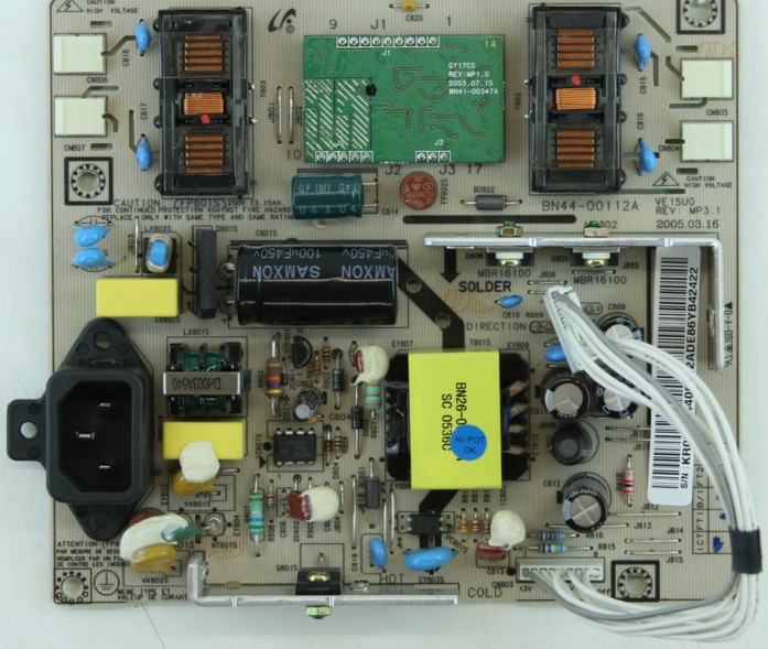

    Witam kolegów, poszukuję do Samsunga LW15M23C informacji na temat uszkodzonego elementu o nazwie IC801s, mieszczącego się na płycie zasilania. Na schemacie jest tylko podana nazwa ic801s i to wszystko, może ktoś ma dostęp do informacji o kodzie tego elementu, nie mogę go zczytać, bo układ wystrzelił. Dziękuję za pomoc.

    Witam pomiary porobione,brak napięć 12v i 5v, Przyczyna braku napięć jest transformator bn26-00012a, Przed transformatorem napięcie jest a za już jest brak napięć,czy ktoś z kolegów wie może jaki zamiennik stosuje się zamiast tego transformatora oryginalnego,chyba że oryginalny można gdzieś kupić. Dzięki za odpowiedzi.

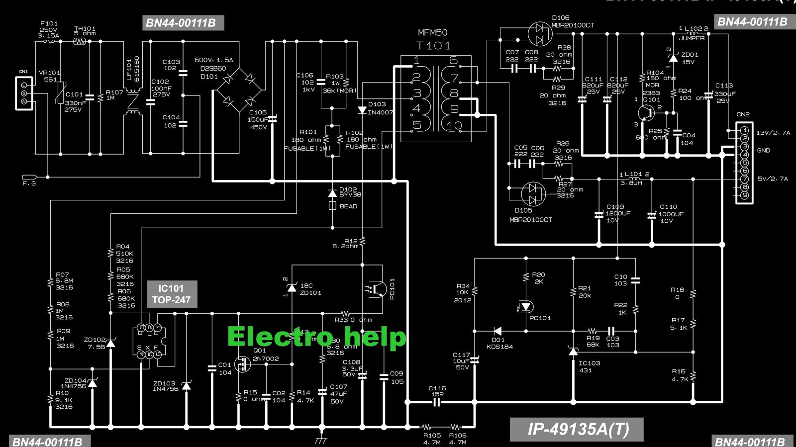

  • #8 16708680
    lisek
    Serwisant RTV
    Posty: 39908
    Pomógł: 6339
    Ocena: 6859
    ale niestetybrak standby,prawdopodobnie uszkodzona też jest płyta główna
    W tym PSU stby (TOP247) ma być zawsze!
    Dopiero sygnał z Main odpala resztę napięć.
    Patrz SM bn44-00112 (BN44-00112A, BN44-00115B) Link
    Samsung LW15M23C - potrzebna nazwa uszkodzonego układu.
    Inny model psu, ale rozwiązanie to samo stby
    Ten PSU BN44-00112A
    - NCP1200P60, , TOP247
    zastosowano w LE15S51BP , Chassis: VE15E
    * zaś Samsung LE15S51BP, Chassis : GPU15KE
    BN44-00112B REV:1.0A - SSIP-15-SP
    - FAN7311, DM0565R, OZ960G, TOP247

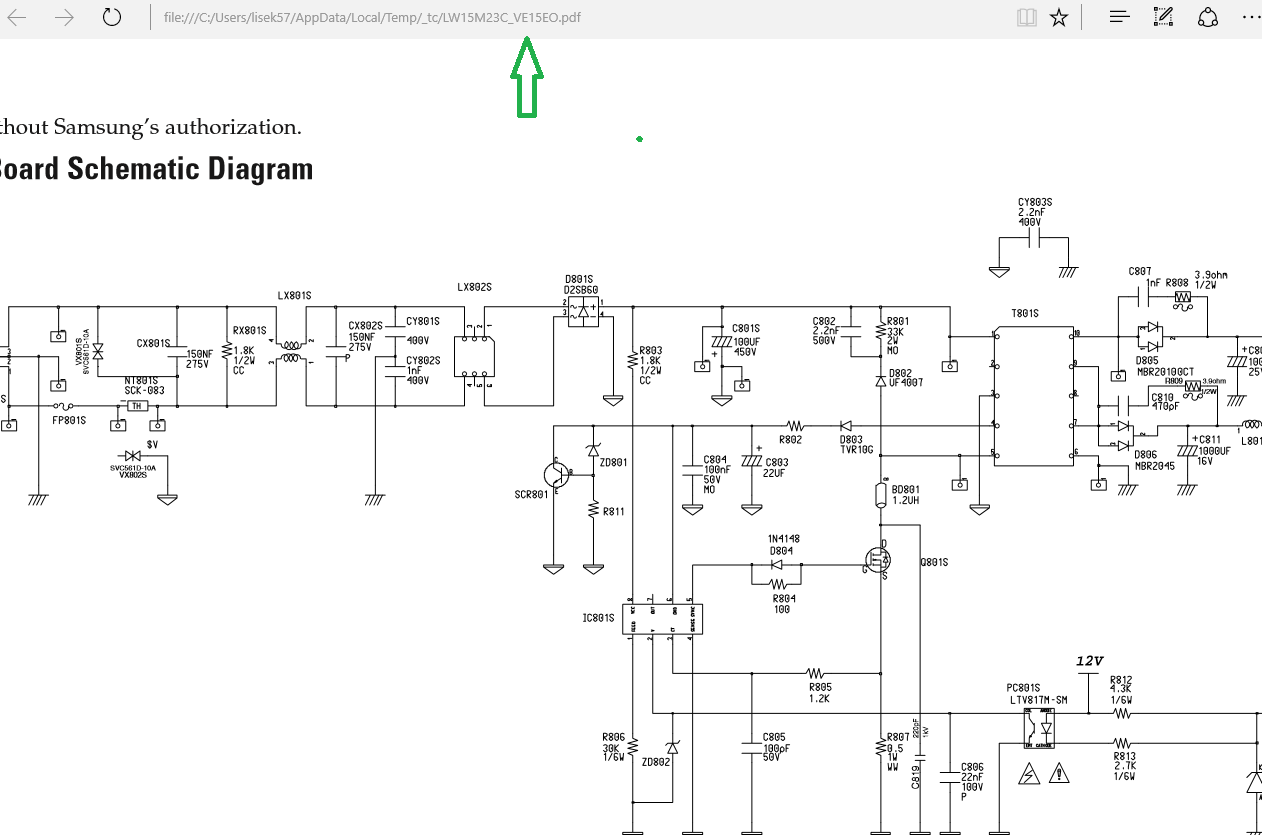

    Dzięki za odpowiedź,na układzie ic801s są następujące napięcia:
    1. 0,26v
    2. 0,05v
    3. 0v
    4. 0v
    5.0v
    6. 11v
    7. 0,17v
    8. 266v
    pomiar robiony po stronie Hot masa kondensatora za mostkiem.
    5v brak.

    Jeśli miałeś uszkodzony Q801 to rezystor R807 cały?.
  • #17 16716701
    superdlubek
    Posty: 140
    Pomógł: 5
    Ocena: 24
    Tak jest cały i wartość podana się zgadza przy pomiarze.

    po odlączeniu r807 i c805 są takie napięcia na` ic801s
    1. 0,283v
    2. 0,065v
    3. 2,208v
    4. 0v
    5. 0v
    6.11v
    7.0,020v
    8.274v
    napięcia mierzone do masy hot,napięcie pojawiło się na nóżce 3,
    może któryś z kolegów naprowadził by mnie w dalszym pomiarze.

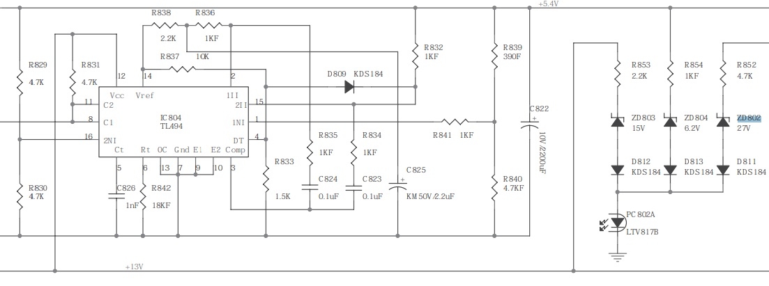

    Czy ktoś z kolegów wie może jaką wartość
    ma dioda zenera ZD802 brak w wykazie service manual.
    #20 17197564
    DiZMar
    Posty: 32554
    Pomógł: 2887
    Ocena: 6614
    Wg moich danych 27V.
