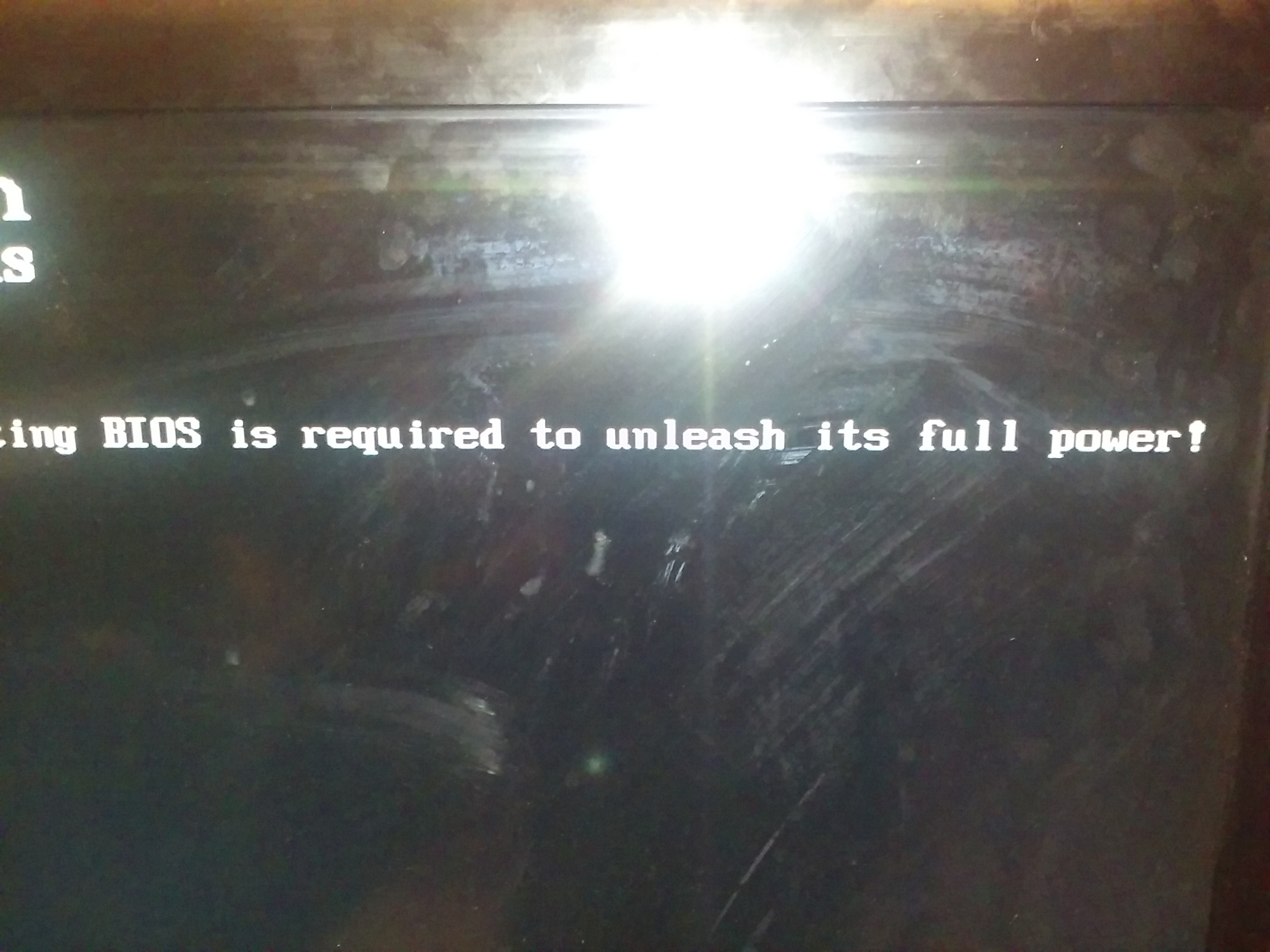

Mod 771 na 775: Xeon X5355 na Asus P5K - wysoka temperatura i wolne działanie
12 Wrz 2017 17:29 2229 6
  • #1 16695475
  • #2 16695495
    Karaczan
    Posty: 6732
    Pomógł: 868
    Ocena: 1118

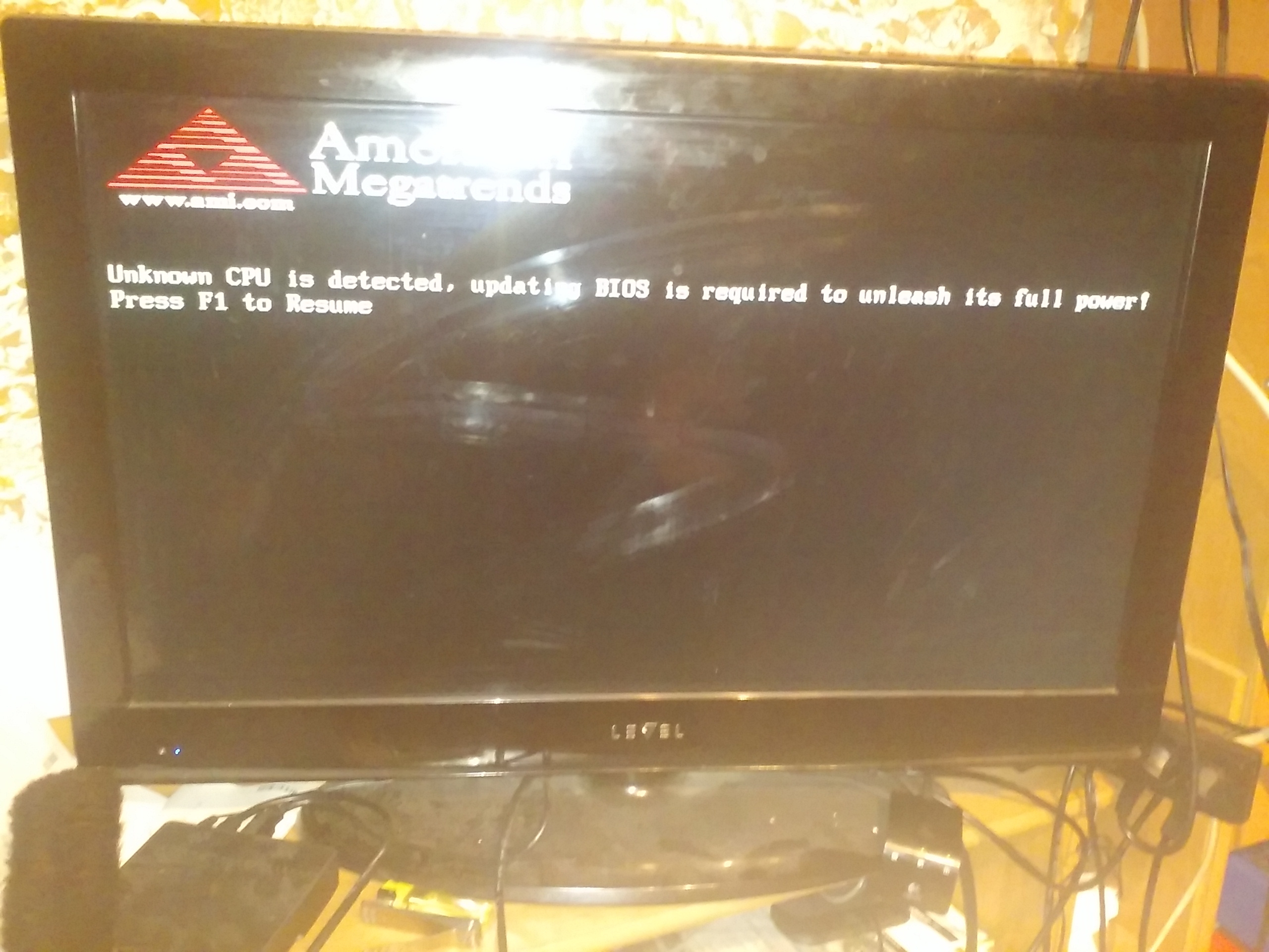

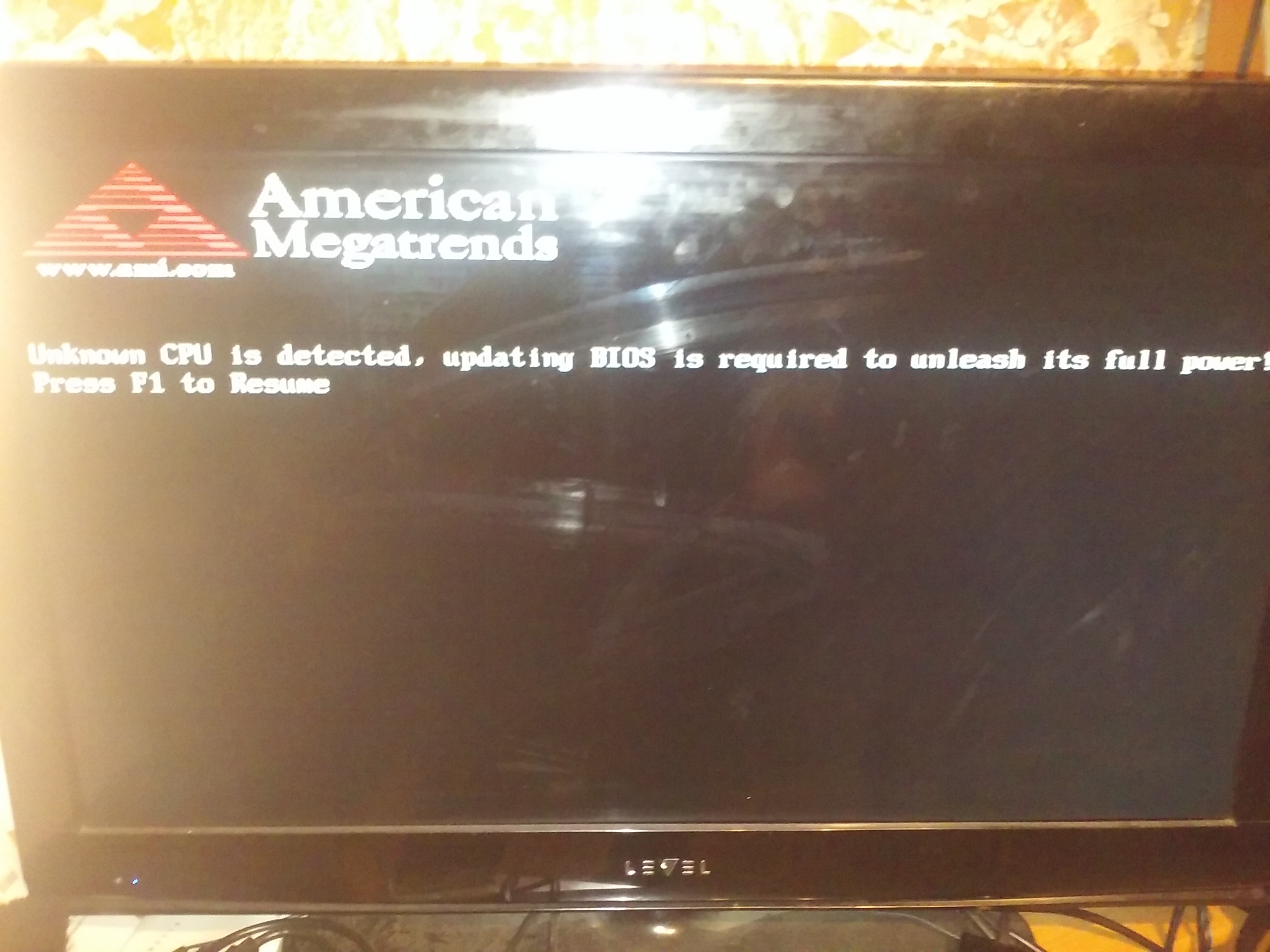

    Wgraj zmodyfikowany BIOS, problem komunikatu ustąpi.
    Problem temperatur prawdopodobnie też.
    Niektóre płyty bez dogranych microcodów błędnie raportują temperaturę Xeonów.
    I próbują go spowolnić by się nie spalił.
    Ew jest błędnie zamontowane chłodzenie, stąd temperatura i spowolnienie.

✨ Użytkownik zakupił procesor Xeon X5355 i zainstalował go na płycie głównej Asus P5K. Po uruchomieniu system działa stabilnie, jednak użytkownik zauważa trzy problemy: komunikaty błędów przy starcie, wolne działanie procesora oraz wysokie temperatury (do 90°C) przy maksymalnym obciążeniu. Użytkownicy sugerują wgranie zmodyfikowanego BIOS-u, co może rozwiązać problem z komunikatami oraz temperaturą, ponieważ niektóre płyty mogą błędnie raportować temperatury Xeonów. Użytkownik znalazł odpowiedni BIOS i zainstalował go, co usunęło komunikaty błędów.
