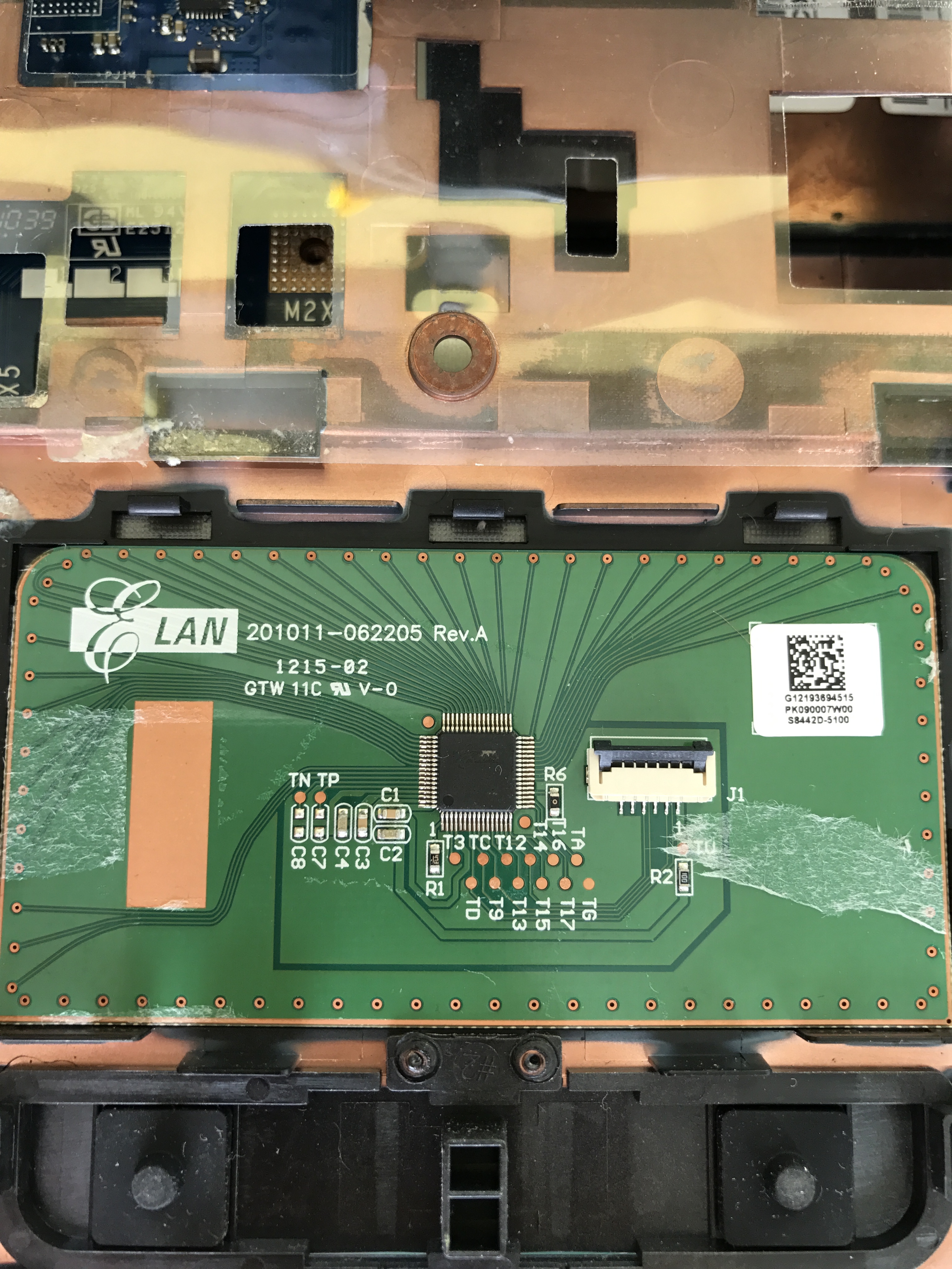

    Witam ,
    Mam problem z laptopem Acer Aspire 5551 , touchpad po włączeniu systemu działał , po kilku minutach zaczął się przycinać , następnie odmówił posłuszeństwa całkiem i po 1-2min znowu ożył aby zniknąć na dobre , w menedżerze urządzeń go nie widać , nie ma też żadnych żółtych wykrzykników czy pytajników , taśma od touchpada zmierzona - na każdej lini jest przejście , profilaktycznie i tak została wymieniona , BIOS oczywiście zaktualizowany - nie pomogło , system przywrócony do daty kiedy touchpad działał - 0 efektu .
    Touchpad jest od producenta Elan 201011-0622205 Rev. A , 1215-02 GTW 11C .
    Nie wiem już co robić , laptop nie został zalany / zawilgocony .
    Co ewentualnie można pomierzyć na płytce od touchpada , sprawdzić ? Acer Aspire 5551 - Touchpad nie działa , brak go w menedżerzeAcer Aspire 5551 - Touchpad nie działa , brak go w menedżerze

    Uszkodzony sam touchpad, uszkodzone KBC.

    Czy gdyby kbc był padnięty to nie było by więcej problemów niż tylko touchpad?

    Niekoniecznie.

    Proponuję na początek odpalić z boot owalnego pendrve laptopa do momentu instalacji systemu, i sprawdzić w ten sposób wykluczysz przyczynę systemową, bo i takie bywają.

    Panowie i Panie (o ile Panie tutaj są) usterka odnaleziona. Na szczęście to nie kbc tylko taśma touchpada. Mierzona wyprostowana ma przejście, mierzona ułożona w laptopie na jednej linii już nie ;/ masakra...
