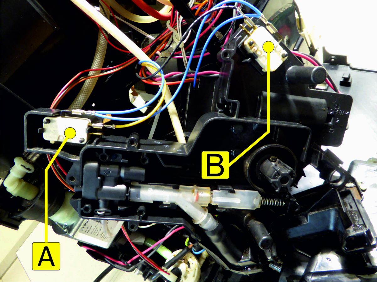

  • #16 19749377
    GrzegorzRZE
    Posty: 1
    Witam na forum.
    Miałem ten sam problem: mielenie kawy, wędrówka tłoka zaparzacza do góry, praca pompy i natychmiastowy komunikat "zaparzanie zakończone".
    Okazało się, że ekspres nie otrzymywał informacji o tym, że tłok zaparzacza jest w położeniu górnym i kończył sekwencję. Przyczyną okazał się wyrobiony "palec" mikrowyłącznika, który za tę informację odpowiadał (element A na rys.1). Na szczęście w ekspresie jest drugi taki sam mikrowyłącznik, który wykrywa obecność zaparzacza (element B na rys.1). Stan tego wyłącznika był idealny, w końcu pracuje on tylko wtedy gdy wkładamy/wyjmujemy zaparzacz. Wystarczyło podmienić te elementy i ekspres działa. Załączyłem też zdjęcie ze zbliżeniem na "palce" mikrowyłączników. Widać różnicę w stopniu zużycia tych elementów. Wystarczyła ona aby wyłącznik nie wykrywał górnego położenia tłoka.
    Po tej naprawie zaparzyłem już około 30 kaw, każda ze 100 procentowym sukcesem. Czego i Wam życzę.
