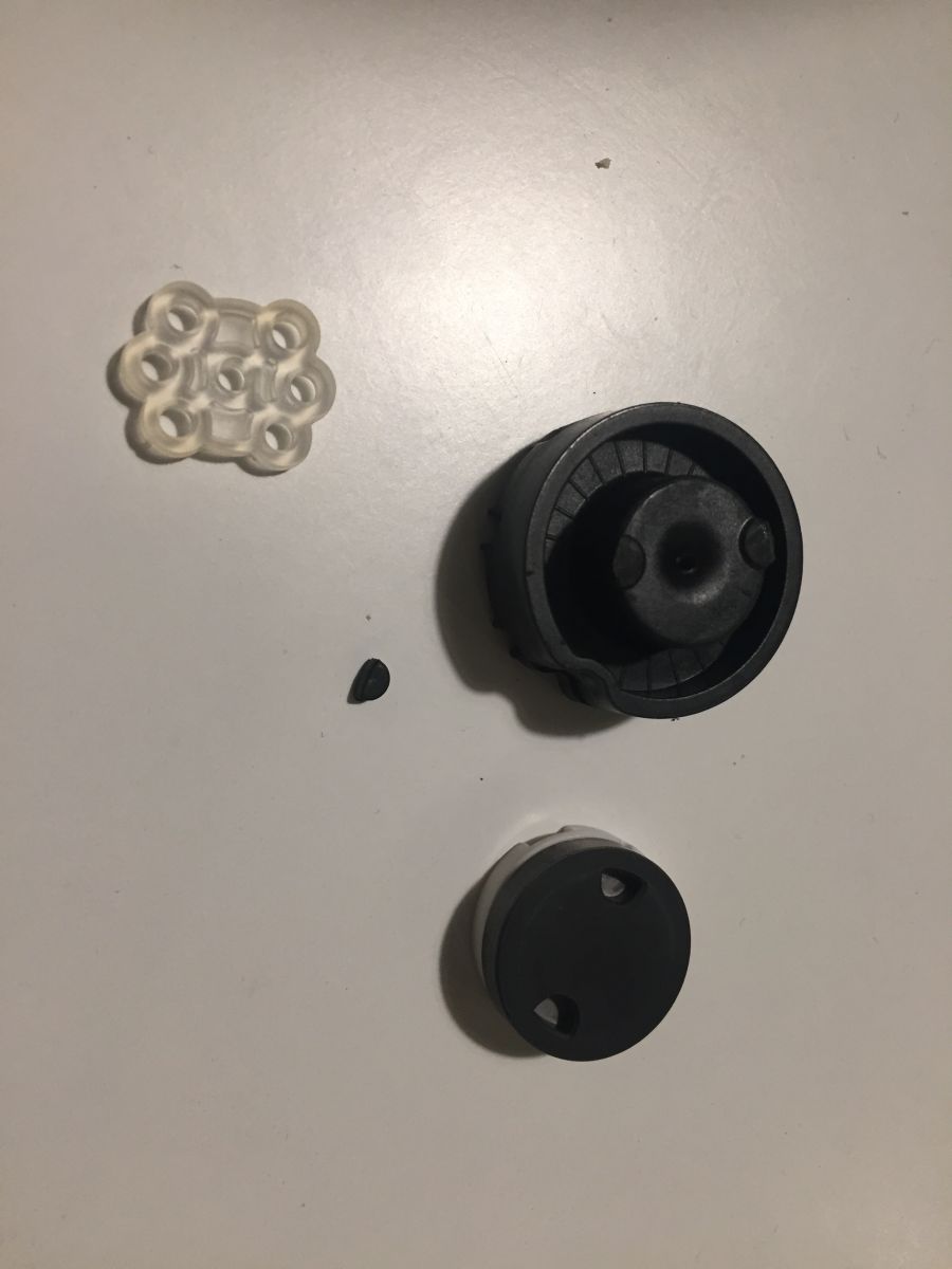

    Ekspres na początku miał problemy i przestał spieniać mleko. Po następnych dwóch, trzech tygodniach przestał robić kawę. Wrzątek też nie jest robiony. Oczywiście cały proces na wyświetlaczu (procent zaawansowania przebiega). Pompa wody pracuje, bo ją słychać, ale nic z dysz nie leci. Nadmienię, że maszynę całą rozebrałem, obstawiałbym ten zawór trójdrożny:
    https://komtra.de/nivona-ersatzteile/nivona-e...2-24v-nivona-melitta-kaffeevollautomaten.html
    Nie jestem pewien, nie wiem, jak go odkręcić, żeby nic nie połamać.

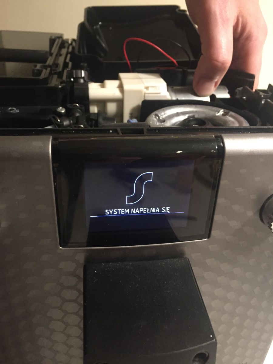

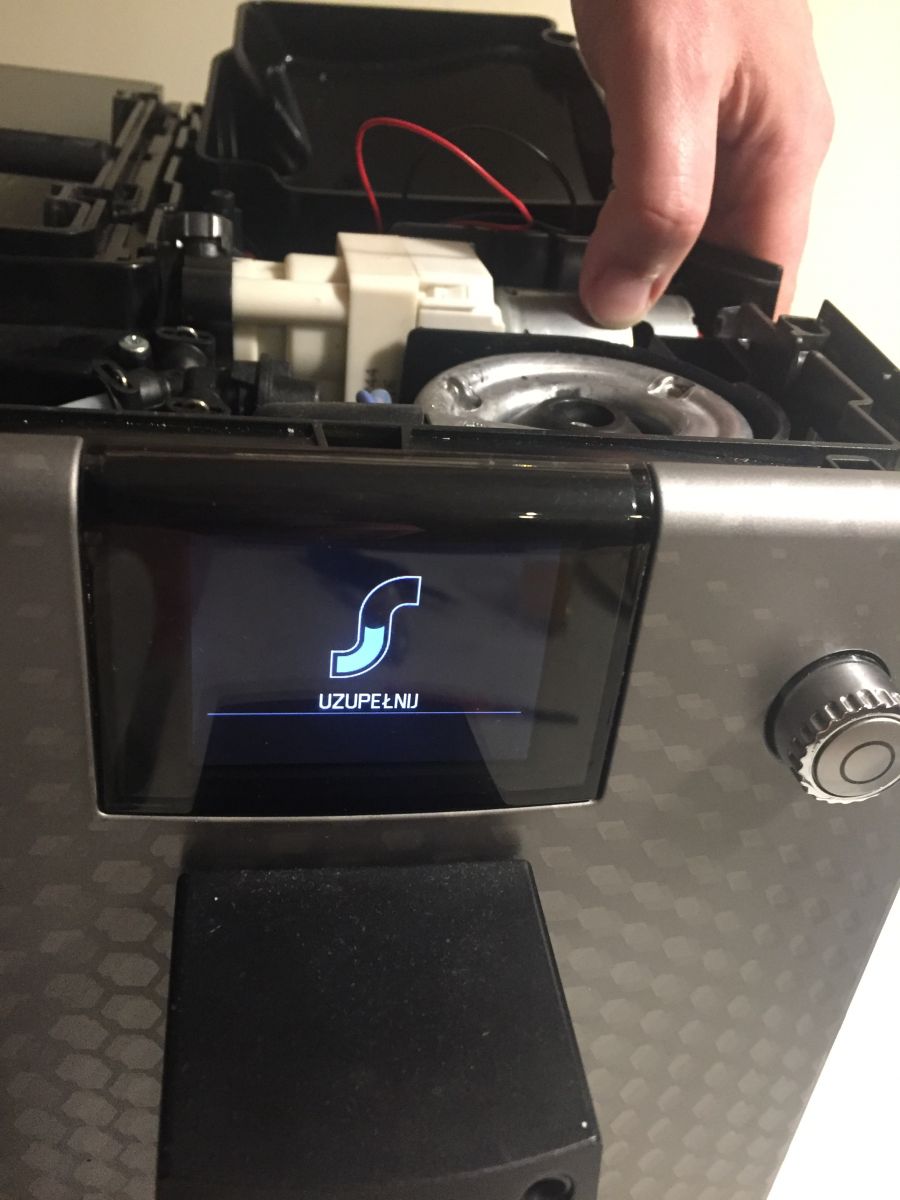

    Przy probie odkamienienia jest to samo; pompa wody pompuje nic nie leci. Czy w tacce zbiera się woda? Mhm niewielkie ilości tak. Sprawdzałem, nie widać żadnych osadów z kamienia ani ciał obcych.
    Teraz postanowiłem ja po złożeniu jeszcze raz odpalić ale dostaje takie info:
    Nivona NICR 768 – brak kawy i wrzątku, pompa pracuje Nivona NICR 768 – brak kawy i wrzątku, pompa pracuje
    I ciagle wraca do komunikatu „Uzupełnij”; wody w zasobniku oczywiście nie ubywa.

    Niestety nie udało mi się naprawić, ale chyba mam rozwiązanie zagadki.
    Urwały się dwie te wypustki, dzięki którym się ten zawór w środku obraca. Niech mnie ktoś z błędu wyprowadzi, jeśli to złe podejrzenia.
