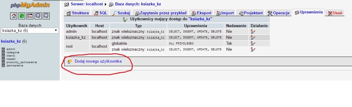

    Może problem jest w uprawnieniach bazy poniżej zdjęcia:

  • #12 16701665
    dt1
    Admin grupy komputery
    Posty: 48258
    Pomógł: 7315
    Ocena: 8292
    Czytając błąd problem polega na tym, że próbuje się kolega bazie danych uwierzytelnić jako użytkownik ODBCz jakiegoś powodu. Jako że użytkownik ODBC nie ma uprawnień do tej bazy (a nawet może nie istnieje), zwracany jest błąd autoryzacji.
    Więc tak, problem jest zdecydowanie w uprawnieniach.
  • #13 16701744
    Krzysiek...87!
    Poziom 8  
    Posty: 179
    Ocena: 4
    Jak mogę zmienić uprawnienia w bazie danych(rozumiem że w miejscu które przedstawiłem na powyższych zdjęciach)?
