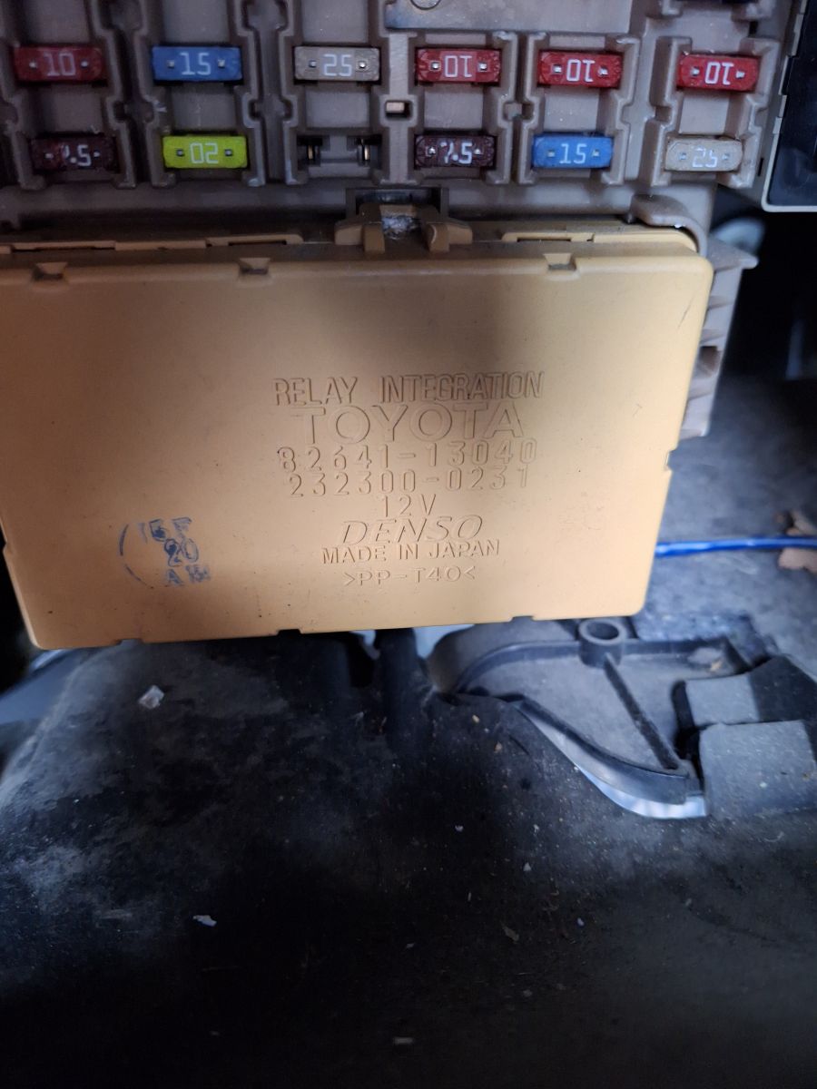

  • #7 21194218
    pawelchodorowski
    Posty: 1
    Witam, czy ten moduł da się naprawić? Nie działa oświetlenie po otwarciu drzwi Toyota Corolla E12 2004 r.Moduł przekaźnika integracji w samochodzie Toyota Corolla E12 z bezpiecznikami.
