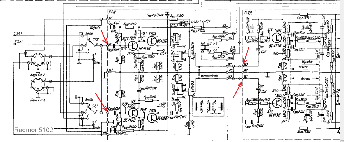

    Ci należy umiejscawiać kaskadę, w którym powstaje problem. Dla tego podaj sygnał kolejno na koncowku mocy, PWR, PPN tego kanału, który na twój pogląd gra ciszej .Umiejscawiasz miejsce powstania problemu można będzie łatwo znaleźć uszkodzenie. Lecz kiedy powstaje problem w wzmacniaczu, to należy rozpoczynać z wymiaru napięcia w odpowiednich punktach schematu obu kanałów i porównywać wyniki wymiarów na odpowiedniość wskazanym na schemacie . Zadanie dla ciebie upraszcza się - masz 2 kanały i jest możliwość porównywać wyniki. Nie zawiadomiłeś również czy masz możliwość wyrównać wzmacnianie kanałów potencjometrem bilansu.Radmor 5102 - prawy kanał gra ciszej, wymienione płytki i elektrolity, co dalej?Radmor 5102 - prawy kanał gra ciszej, wymienione płytki i elektrolity, co dalej?

    Z tego że zawiadomiłeś tak i niemożliwie zrozumieć w jakimż kanale PWM powstaje problem - w tym gdzie elementy są oznaczone parzystymi cyframi czy w tym gdzie nieparzyste . Sygnał lepiej wykorzystać z generatora, na muzycznym sygnale porównywać wzmacnianie kanałów ciężko, lecz można i tylko w reżimie MONO.Nie zbędny będzie sprawdzić jakość potencjometrów regulacji głośności, bilansu i barwy tonow .

    Jeśli masz na myśli schematy post#6 to strzałkami są wskazane punkty do których należy podać sygnał od generatora, radioodbiornika, komputera dla lokalizacji kaskady, w którym powstaje problem. Stałego napięcia we wskazanych punktach nie musi być.

    Pomyłka przepraszam.Czyli robimy tak wypinamy przewody z wtyczki pwr w1 i w2 podpinamy 1kanal a 2 pomiedzy w3 i w2,czy tak? w2 masa
  • #14 16708269
    aksakal
    Posty: 8922
    Pomógł: 1667
    Ocena: 2986
    Poprawnie zrozumiałeś.
