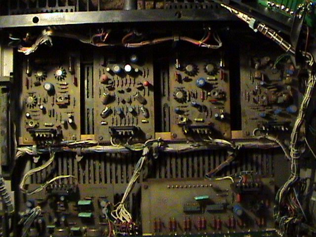

    Witam. Mam wzmacniacz Unitry Radmora 5102. Niestety po podpięciu dwóch głośników (przednich) lewy gra dobrze, natomiast prawy ledwo co dyszy. Myślałem że to tranzystory lub coś innego. Aby udowodnić że to jednak to nie tranzystory lub coś poza płytką końcówki mocy to postanowiłem zmienić końcówki mocy z lewej na prawą i z prawej na lewą. Co się okazało??....Okazało się że teraz nie prawy ledwo działa tylko lewy. A więc wniosek taki że to coś na prawej płytce końcówki mocy jest uszkodzone. Co mogło się stać??
    Do czego służą te 3 potencjometry na płytce i 2 takie mniejsze?? Oczywiście ich nawet nie ruszałem.

    Czy dźwięk jest zniekształcony w uszkodzonym kanale, czy tylko gra on ciszej :?:. Na której płytce są te potencjometry :?:

    Dźwięk na uszkodzonym kanale jest bardzo dobry, ale cichy.
    Nazwałem to potencjometrami, bo chyba to są potencjometry lub jakieś inne częśći. W każdym razie można nimi kręcić. Przynajmniej tak wygląda. Są one na obu płytkach końcówek mocy (L i P). Mogę zrobić zdjęcie i dać linka jeśli chcesz zobaczyć.

    Dokładnie to są rezystory nastawcze. Jeden z nich służy do ustawiania prądu spoczynkowego(R1009), drugi do regulacji poziomu sygnału wskaźnika wysterowania(R1020). A te 2 mniejsze to może być jakaś przeróbka. Jeśli jednak płytki są nieruszane to w pierwszej kolejności należy wymienić kondensatory elektrolityczne zwłaszcza c1001.
    Możesz zrobić zdjęcia tej płytki.

    W załączniku dodałem foto płytki! Znalazłem ten kondensator na płytce. Muszę poszukać czy mam taki w domu. Jeśli nie to będę musiał kupić. Myślisz że to tylko wina kondensatora??

    C1001 jest kondensatorem sprzęgającym i jego wyschnięcie lub wylanie będzie powodowało taki efekt, mogą być oczywiście jeszcze inne uszkodzenia np. wzmacniacza różnicowego , bądź zimne luty. Jeśli nie znajdziesz takiego kondensatora to możesz na próbę podstawić z 2 płytki. Tylko nie zamień polaryzacji ;-).

    Jesli chodzi o wyrównanie kanałów , nalezałoby przeprowadzic podstawowe czynności,które bynajmniej w moich przypadkach napraw radmorów są w pełni wystarczalne.
    Piszesz,ze po przełożeniu płyteko koncówki mocy ,czyli rozumiem chodzi o płytki PWM.
    Na wstępie ( o ile nie ma zniekształceń w uszkodzonym kanale) sprawdz prąd spoczynkowy (wyjmujesz jeden z bezpieczników [są 2] na płytce PWM,podpinasz tam miernik na zakresie 100mA) i rezystorem nastawnym (potencjometrem) r1009 regulujesz prąd na około 30mA.
    Pamiętaj by odłączyć kolumny !!
    Potencjometry (bas/sopran/balans ustaw na ''0'').
    Jesli w obu kanałach ustawisz natężenie na wartość 30mA, i problem bedize nadal występował,bedziemy myśleć dalej.
    Rezystory nastawne R1020 (o ile sie nie myle)/te drugie służą do regulacji wskazników...
    Najlepiej ich nie ruszaj.
    Co do wymiany gniazd głośnikowych najlepiej wymienić je na standartowe zaciski (zakręcane),bo zapewne twoje są juz wyrobione, i są w stanie sniedziałości i luzów.
    Wrazie problemów - słuze pomocą.
    Co do zdjęć,jeden z kondensatorów jest nie oryginalny,ktoś juz wspomniał o zimnym lucie, sprawdz to.
    Pamiętaj ! By podczas lutowania nie przegrzać ścieżek...

    Udało się. Wzmacniacz naprawiony. Całe zamieszanie stworzył kondensator c1003. Teraz oba głośniki grają równo.
