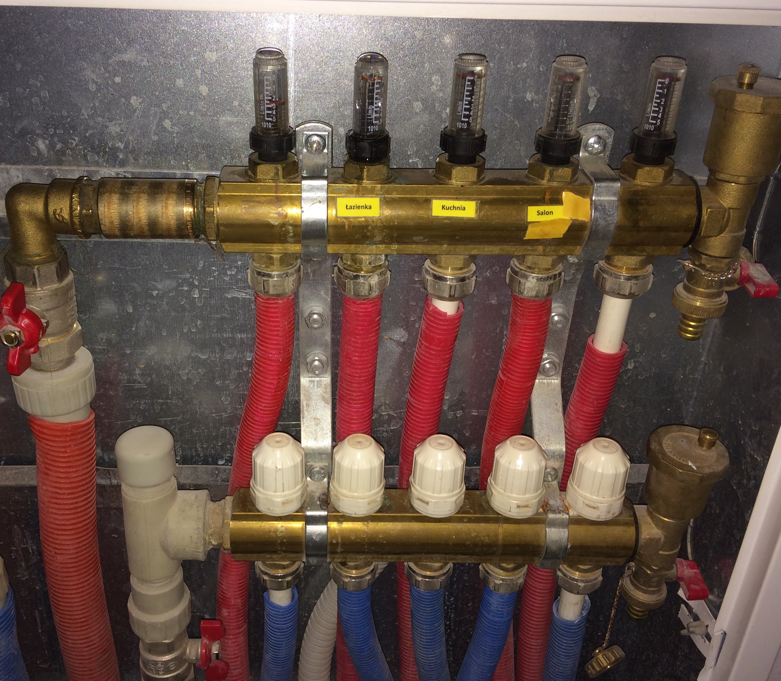

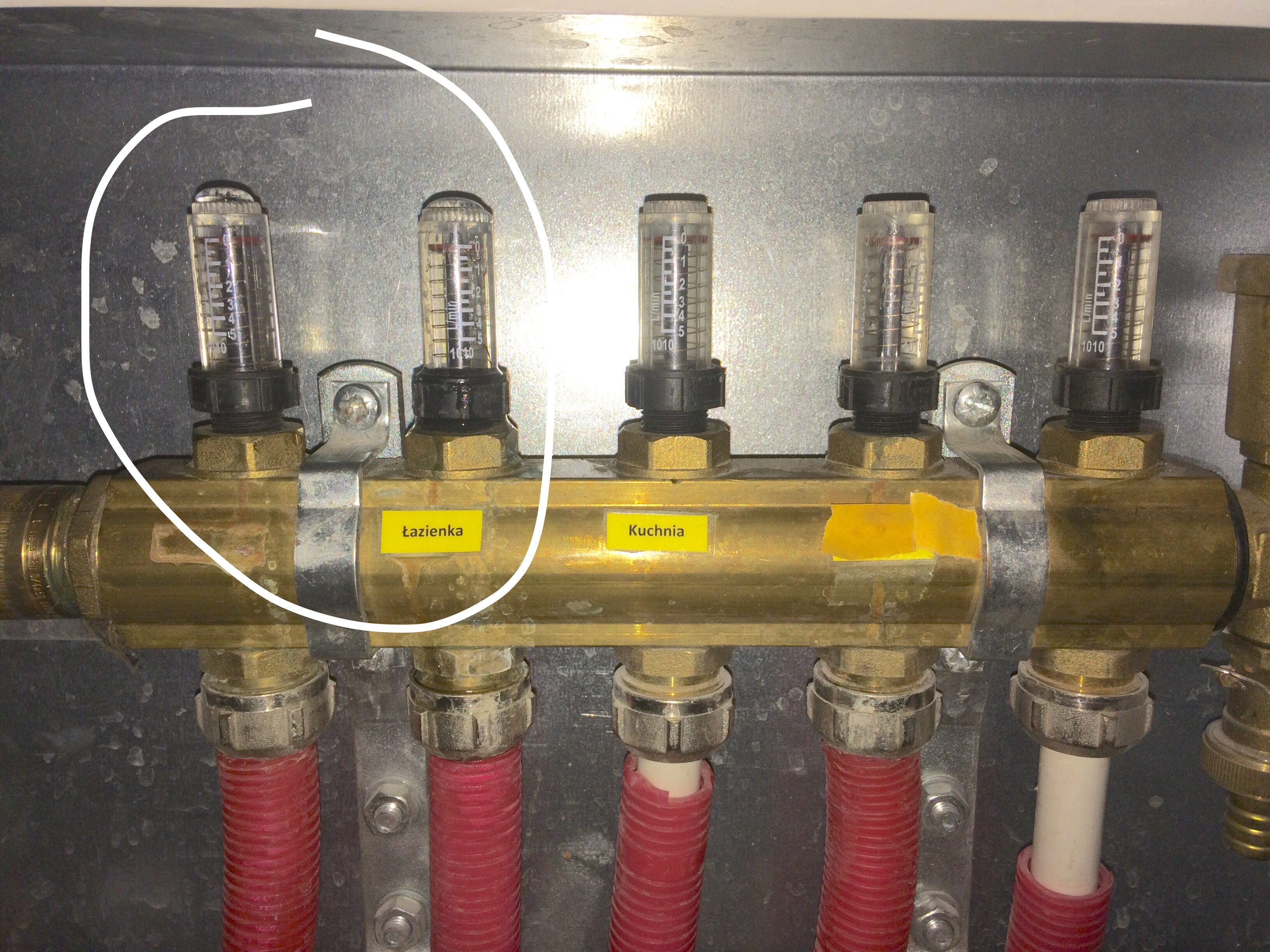

    Z niejasnych przyczyn z 2 przepływomierzy cieknie mi woda (zbiera się u góry zbiornika wiec jakby była dziura u góry). Chce je wymienić i mam następujace pytania:
    1. Na co zwrócić uwagę przy kupnie nowych przepływomierzy?Firma/rozmiar itp..?
    2.Jakie czynności należy wykonać przed wykręceniem przepływomierzy i przed założeniem nowych? Czy trzeba zakręcać i spuszczać wodę?
    Dołączam zdjecia rozdzielacza i cieknących przepływomierzy.
    Będę wdzięczny za cenne podpowiedzi.

    Mam ten sam problem i też się zastanawiam, czy mogę bezpiecznie wykręcić rotametr bez spuszczania wody. Jak to u Ciebie poszło?

    Wymieniłem rotametry bez spuszczania wody z instalacji. Zamknąłem tylko dopływ/odpływ w samym rozdzielaczu, ściągnąłem trochę wody strzykawka i poszło. Póki co jest ok.
    Powodzenia,
