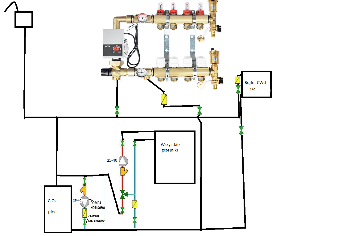

Jak najlepiej połączyć instalację CO z kotłem zasypowym Rakoczy 17 kW, podłogówką, grzejnikami i bojlerem CWU: zawór 4-drogowy czy pompa kotłowa oraz czy potrzebna jest osobna pompka do CWU?
W Twoim przypadku lepsze i bardziej przyszłościowe będzie rozwiązanie z zaworem 3-drogowym temperaturowym na powrocie kotła i pompą kotłową, a nie kombinowanie z 4-drogowym zaworem. Taki układ zapewni ciepły powrót wymagany przez kotły na pellet, a na grzejniki możesz dać zwykły zawór 3-drogowy bez siłownika, zwłaszcza że masz termostaty na grzejnikach [#16710205][#16711861][#16712818] Do podłogówki zostaw mieszacz z rozdzielacza, bo to osobny obieg mieszany [#16710205] Pompę CWU możesz pominąć, bo w tym schemacie ciepła woda potrafi cyrkulować do bojlera grawitacyjnie i dodatkowa pompka okazuje się zbędna [#16774434] Na start możesz też sterować pompami bez osobnego sterownika, ale docelowo przy kotle na pellet i tak będzie potrzebny porządny sterownik kotła [#16710205][#16779899]

    Jeśli na grzejnikach będą termostaty i planujesz w przyszłości kocioł na pelet to moim zdaniem powinieneś zastosować zawór 3d temperaturowy wraz z pompą na powrocie plus jeślibyś chciał zmniejszać temp. na grzejniki to dodatkowy zawór 3d z pompą na zasilanie grzejników.

    Zawór 4-drożny czy pompa kotłowa do instalacji CO z kotłem Rakoczy 17kW?
    Mogę się sugerować tym schematem, rysując swój?
    Pompka CWU jest konieczna?
  • #4 16708008
    gersik
    Poziom 33  
    Posty: 1717
    Pomógł: 164
    Ocena: 639
    Schemat masz prawidłowy . Dostosuj go do swoich potrzeb.
    Co myślicie o tym?
    Piec niestety póki co nie ma żadnego sterownika ani dmuchawy... Będzie potrzebna instalacja do tego podłączenia?
    Kolega który mówić o 2 pompach taki właśnie schemat mi przesłał z dopiskiem:
    Układ można rozbudować o zawór termostatyczny do ochrony powrotu oraz zawór termostatyczny z kapilarą do ustawienia temperatury cwu.
    Nie brać tego pod uwagę?

    Schemat prawidłowy, ale producenci kotłów na pellet wymagają ciepłego powrotu. W tym schemacie ma to zapewnić obieg przez bojler. Co jeśli komuś się zechce zmienić parametry grzewcze i obniży temp zasilania na 50oC? I tak jak pisałem wyżej na lato będziesz zmuszony ręcznie zamykać obieg grzejnikowy.
    Tu masz instrukcję z kotła na pellet przeczytaj i spróbuj dopasować schemat pod siebie. Jak go narysujesz będziemy w razie potrzeby poprawiać.
    http://www.hkslazar.pl/pliki/instrukcja_dtr_s...fire_12-automatyczny_piecyk_pelletowy_101.pdf
    Dobrze byłoby abyś miał wybrany docelowy kocioł. Są kotły na pellet kondensacyjne i tam nie jest wymagana odpowiednia temp. powrotu, ale ta cena powala.
    Zmodyfikowałem mój stary schemat, który był dobry.
    Jest ok?
    W instrukcji mamy podane rozwiązane ze "sprzęgłem hydraulicznym", mnie to już chyba przerasta, więc zrobię z polecaną pompą kotłową.
    Po odpaleniu pieca po prostu podłączam pompki do prądu i cały czas mają działać aż piec zgaśnie? Do czasu aż kupię piec na pellet - nie chciałbym inwestować w obecny.
    Termometr na wyjściu z kotła w dobrym miejscu?
    Jakiej mocy powinny być pompy CWU oraz ta na grzejniki (które będą posiadały termostaty)? Bo w rozdzielaczu na 7 sekcji już jest pompa pewnie dobrze dopasowana.
    Jakiej mocy pompa kotłowa?
    Zawory trójdrożne mogę założyć normalne, bez siłownika i ręcznie ustawić raz a porządnie?
    Jaka temperatura powrotu powinna być ustawiona na zaworze 3 drożnym? Ponieważ widziałem tylko takie z regulacją 0-50st.
    Najzwyklejsze zawory zwrotne ze sprężynką będą ok w moim układzie?
    Przepraszam za multum pytań - chcę zrobić instalację raz a dobrze! Pewnie jeszcze będzie ich dużo (pytań) ...
    Dzięki!

    Pierwsze dwa pytania na tak.
    Pompy 25/40na CWU może być zwykła , na grzejniki przydałaby się elektroniczna bo są termostaty, pompa kotłowa może być zwykła. Chyba że chcesz oszczędzać na prądzie to wszystkie elektroniczne.
    Zawory 3d mogą być bez siłowników ale takie aby docelowo można je było założyć.
    Zawór 3d w obiegu kotłowym ma być temperaturowy min. 55oC
    https://www.vasetopeni.cz/userdata/products/99/esbe_vtc511_19.jpg
    Zawory zwrotne mogą być.

    Za 2 tyg zalewam woda i testujemy :)
    Pytanko mam jednak odnosnie odpowietrzania.
    Boje sie, ze za zaworami kierunkowymi bedzie robic mi sie banka powietrzna... Powinno odpowietrzyc sie to wszystko samo?
  • #29 16774434
    Meon
    Posty: 222
    Ocena: 41
    uklad zalany, odpalony, smiga az milo.
    Odpowietrzylo sie wszystko samo.
    Ogolnie to jak by ktos robil uklad wg mojego shematu, okazuje sie ze pompa do CWU jest zbyteczna.
    Nawet jak jest wylaczona, to ciepla woda pieknie cyrkuluje do bijlera.
    Chyba pompa kotlowa wymusza ten obieg.
