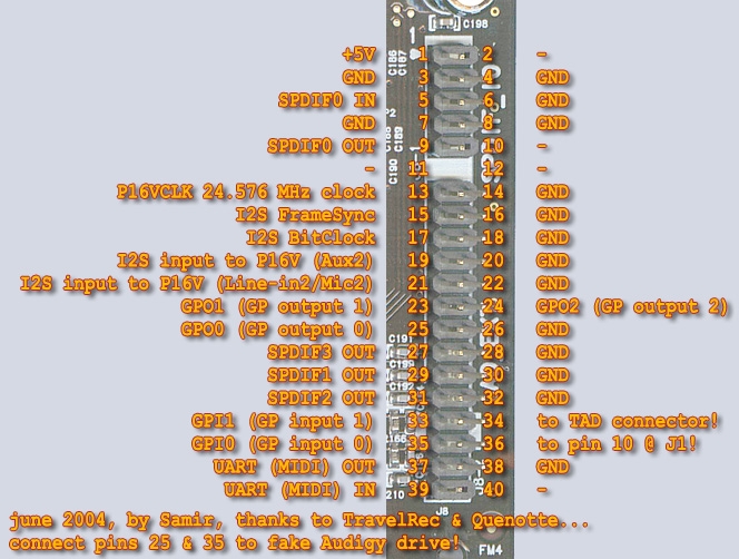

    Chcę podłączyć klawiaturę sterującą z wyjściem midi do karty Soundblaster X-fi ale BEZ panelu I/O, ( który to fizycznie już ma standardowe, 5-cio bolcowe gniazda midi in oraz out.)
    Czy jest to możliwe ? Nie mogę znaleźć konkretnych informacji czy złącze 26 pinowe
    na śledziu karty zawiera piny midi - in oraz midi - out , czy też konieczny jest moduł
    I/O ...
    pozdrowienia! Tida

    Dzięki - o to mi chodziło. Czyli najnormalniej w świecie jest wyprowadzony sygnał
    midi- in oraz midi-out.
    To są sygnały i/o ale nie ma tam interfejsu MIDI - nie możesz podłączyć się bezpośrednio
