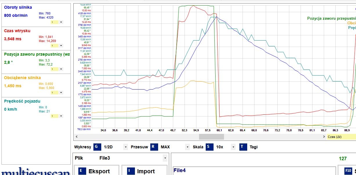

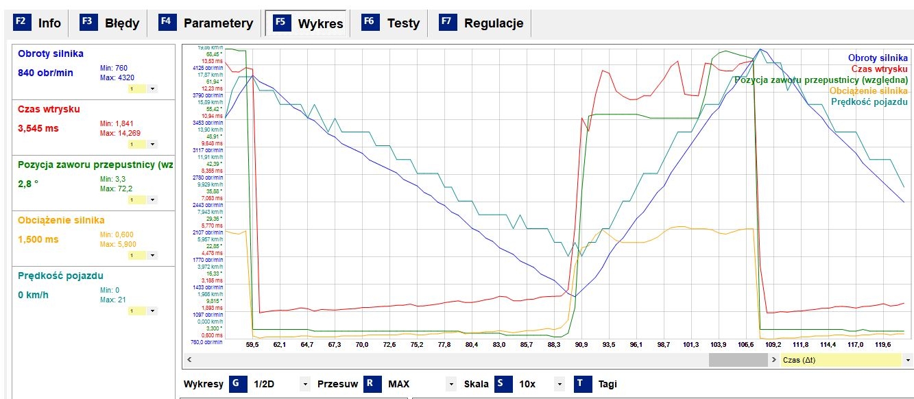

    Ładny wykresik. A możesz jeszcze zapodać wykres z :
    - obroty sinika RPM
    - przepustnica V
    - położenie pedału gazu %
  • #8 16719536
    spidi347
    Posty: 76
    Pomógł: 2
    Ocena: 20

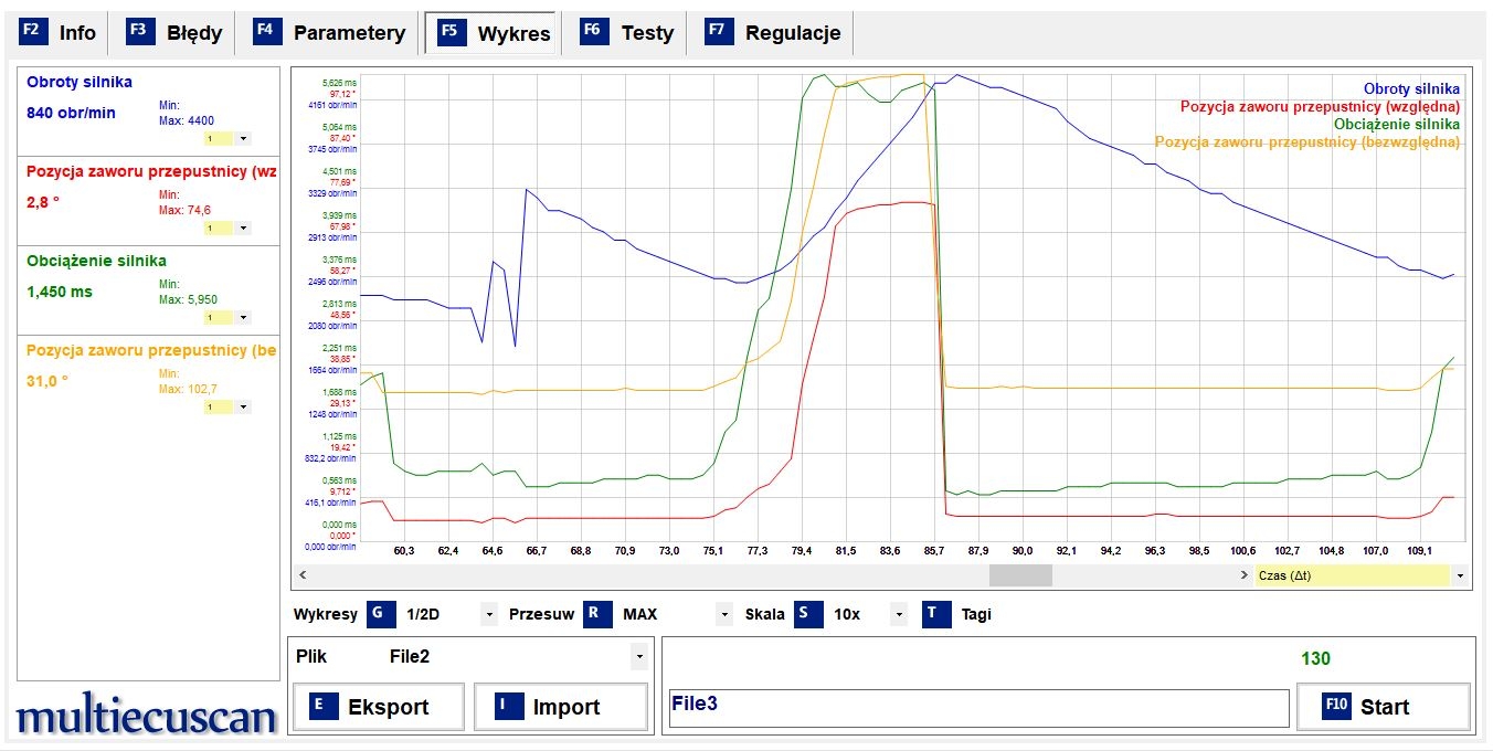

    Wrzucę wykres dzisiaj. A co do błędu z MES przy odczycie prędkości, to sprawdzę co pokazuje w sterowniku klimy. I druga rzecz, jak kupiłem alfe to właściciel powiedział, że środek wraz z licznikami był zmieniany, na skórę i pomarańczowe podświetlanie. Dodał też, że licznik który włożyli miał większy o 80 tyś przebieg. Pomysłałem no dobra dobra, wpiąłem później MES'a w sterowniku faktycznie prawie 100 tyś mniej, ale teraz myślę że poprostu sterownik ecu od dawna nie liczy km, bo nie widzi tej prędkości.
    Tak jak wspominałem dodaję kilka wykresów
    Alfa Romeo 156 1.6b+lpg - Sterownik nie odcina paliwa po puszczeniu gazuAlfa Romeo 156 1.6b+lpg - Sterownik nie odcina paliwa po puszczeniu gazuAlfa Romeo 156 1.6b+lpg - Sterownik nie odcina paliwa po puszczeniu gazu
    Dodatkowo, sprawdziłem, że w sterowniku klimatyzacji widzi prędkość w miarę poprawnie, co prawda o 5-14km/h mniejszą (tak pływa trochę), ale jak jadę 60km/h to widzi jakieś 45. Dodam, że przebieg w ECU nalicza się poprawnie, czyli teoretycznie on widzi ile auto jedzie.. a pokazuje nie wiem czemu głupoty.
