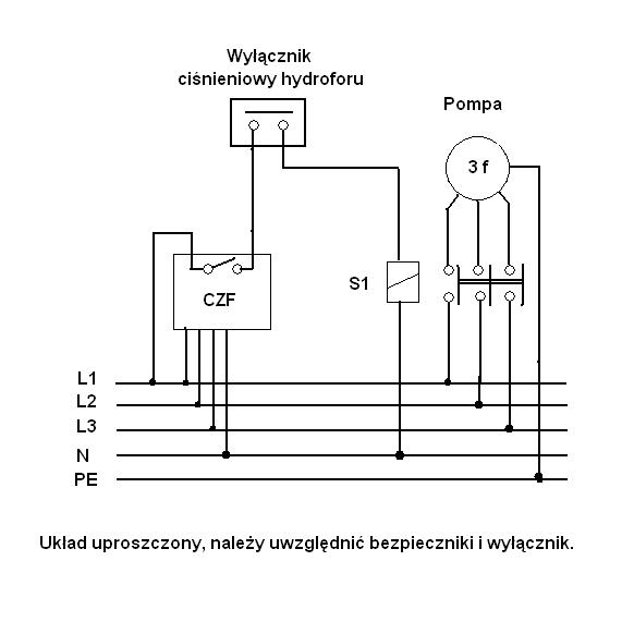

    Witam mam problem odnośnie podłączenia stycznika hydroforu ze stykami bocznymi ..gdyż nie wiem co gdzie tam podłączyć żeby pompa się załączała i wyłączała gdy osiągnie zamierzoną wartość ciśnienia . jest to pompa trój fazowa głębinowa która idzie przez stycznik i czujnik zaniku fazy. Zasilanie to L1 L2 L3 N i PE z silnika pompy idą też 3 fazy a od hydroforu dwie żyły L i N z CZF L1 L2 L3 N i L N . Gdzie podłączyć hydrofor i dwu żyłowy przewód CZF żeby stycznik się nie załączył gdyby znikła jedna faza ?

    Podam uproszczony schemat. Stycznik S1 w tym układzie jest na 230V.
    Wszelkie połączenia należy wykonywać po wyłączeniu napięcia.
    Załączyć po sprawdzeniu przez odpowiednio dobrane bezpieczniki.Problem z podłączeniem stycznika ze stykami bocznymi ..
