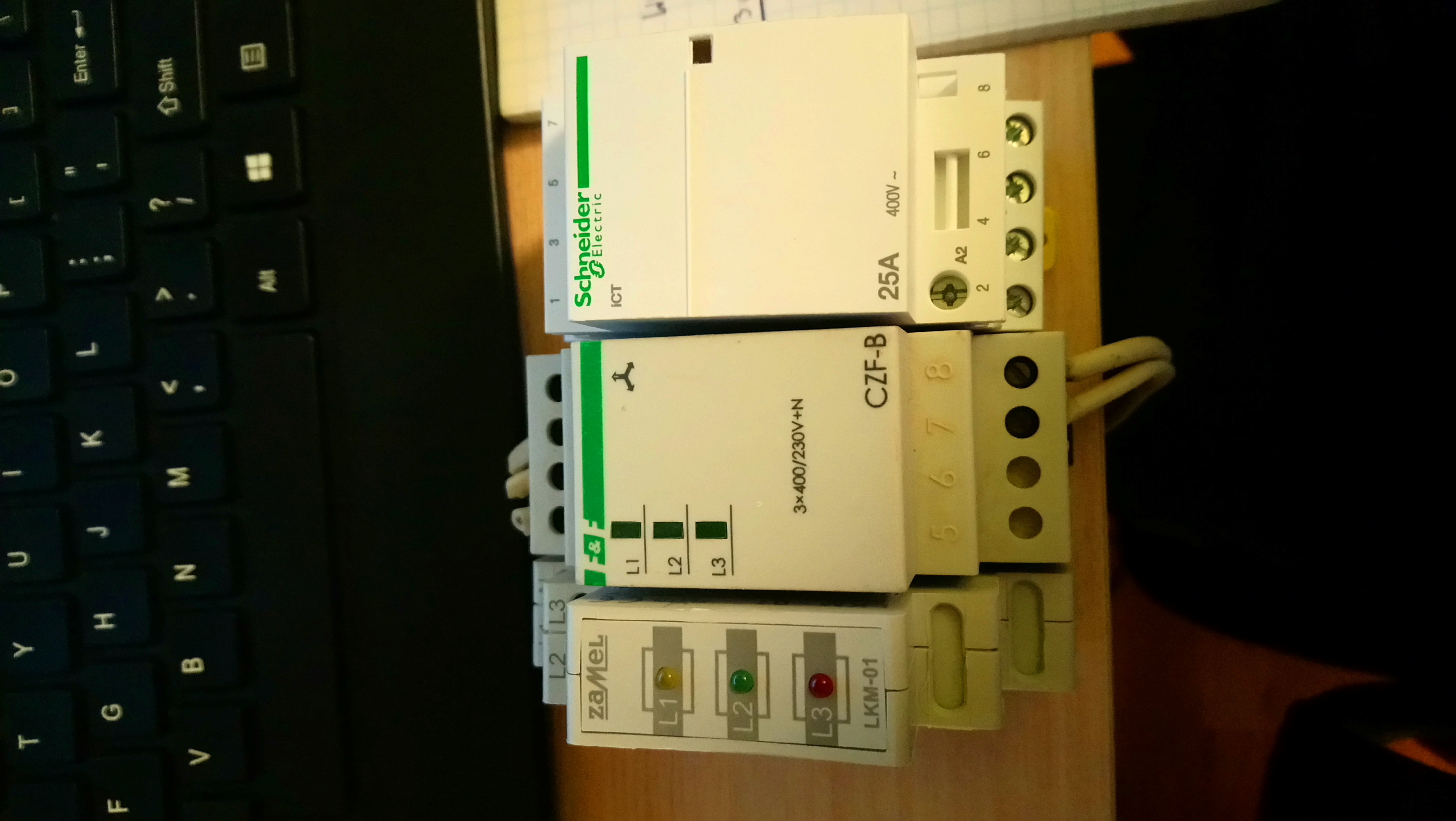

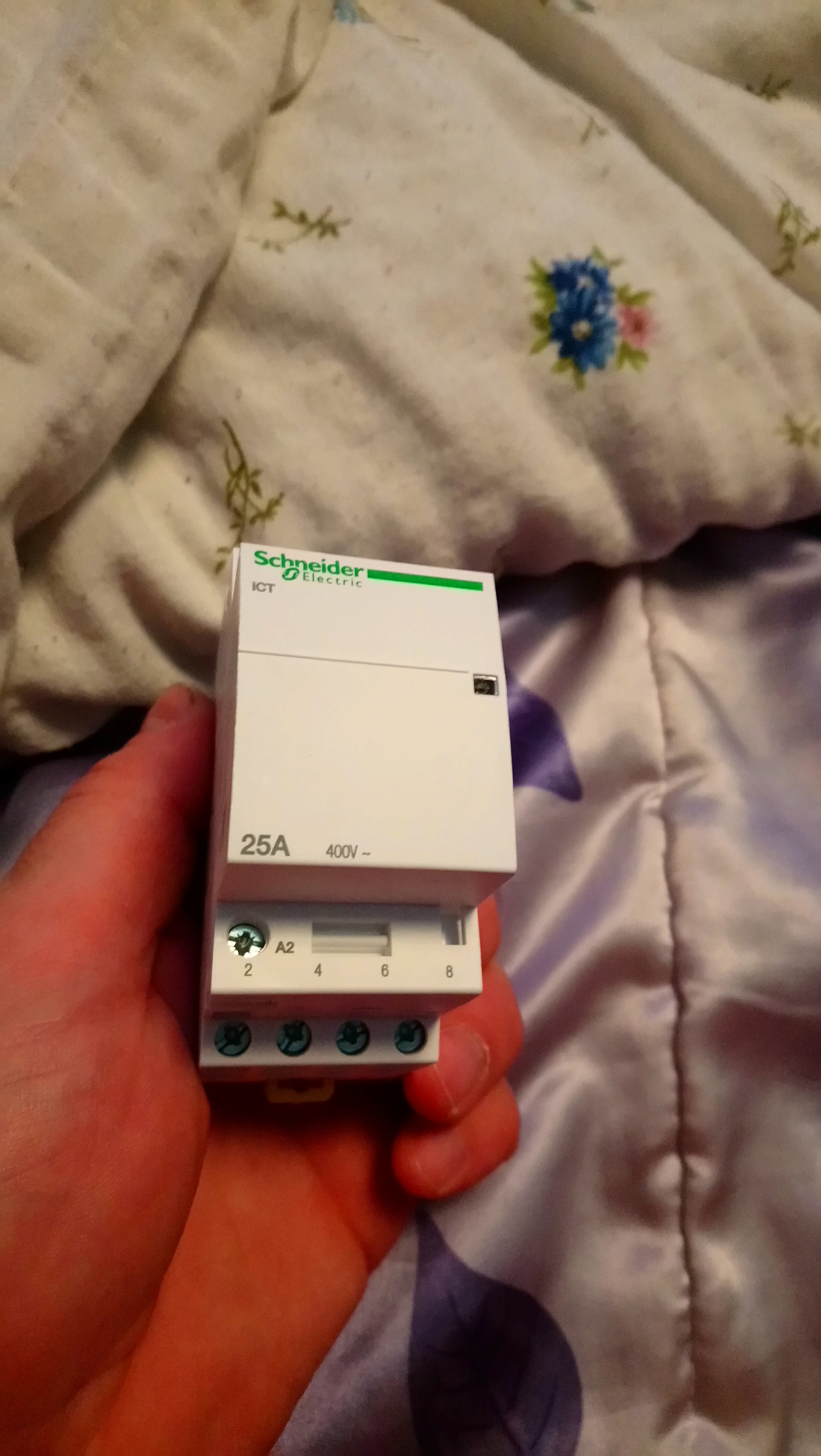

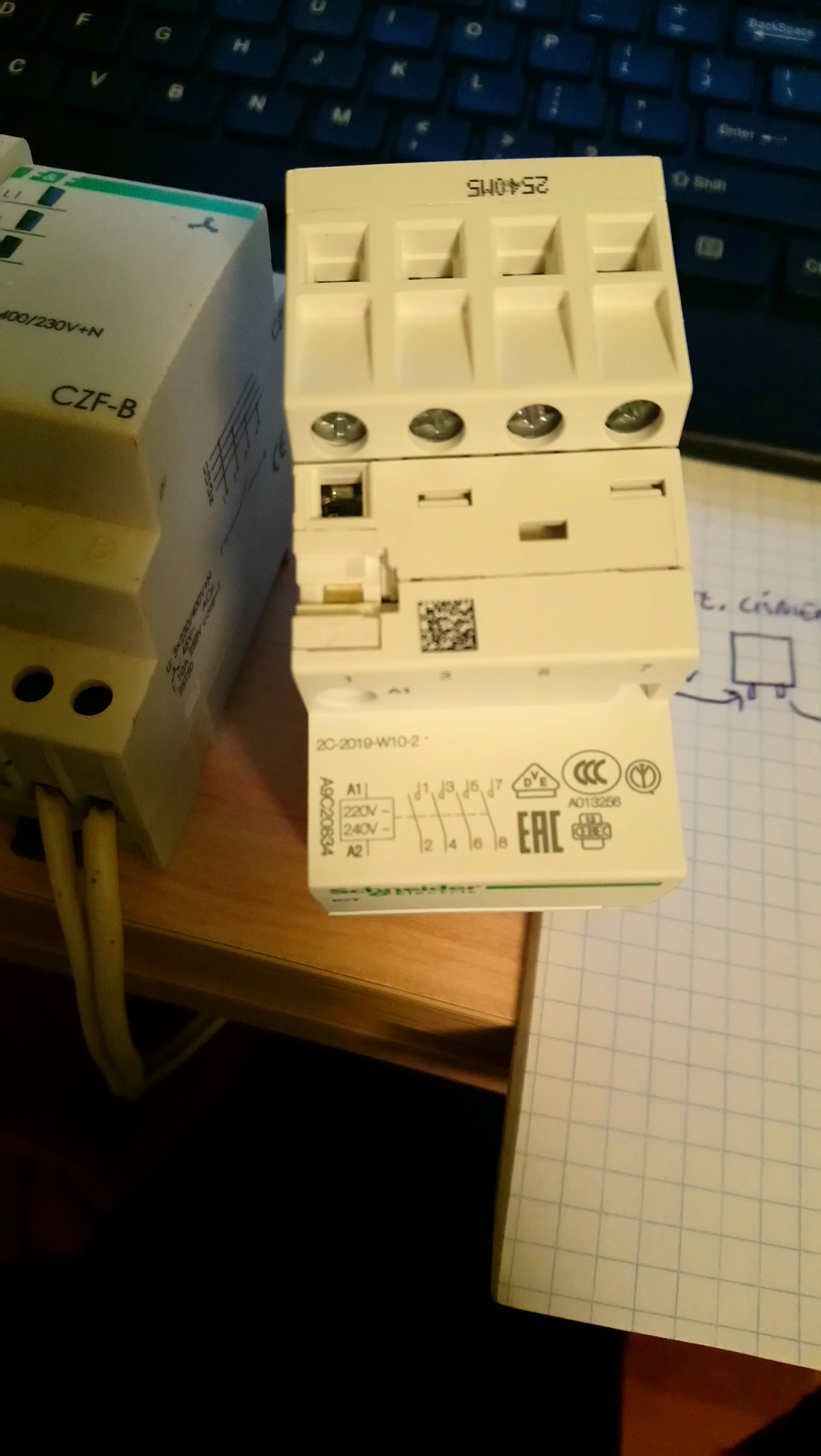

    Witam. Ktoś pomoże jak stycznik podłączyć?i czym jest wzbudzany-załączany? Czy to są styki a1 i a2 do wzbudzania?. Ogólnie to do tego mam jeszcze włącznik ciśnieniowy. (chciałbym zrobić automatykę do pompy głębinowej,) Jak podłączyć stycznik z włącznikiem ciśnieniowym do pompy głębinowej? Jak podłączyć stycznik z włącznikiem ciśnieniowym do pompy głębinowej? Jak podłączyć stycznik z włącznikiem ciśnieniowym do pompy głębinowej? Jak podłączyć stycznik z włącznikiem ciśnieniowym do pompy głębinowej?

    Tak, A1 i A2 to cewka.

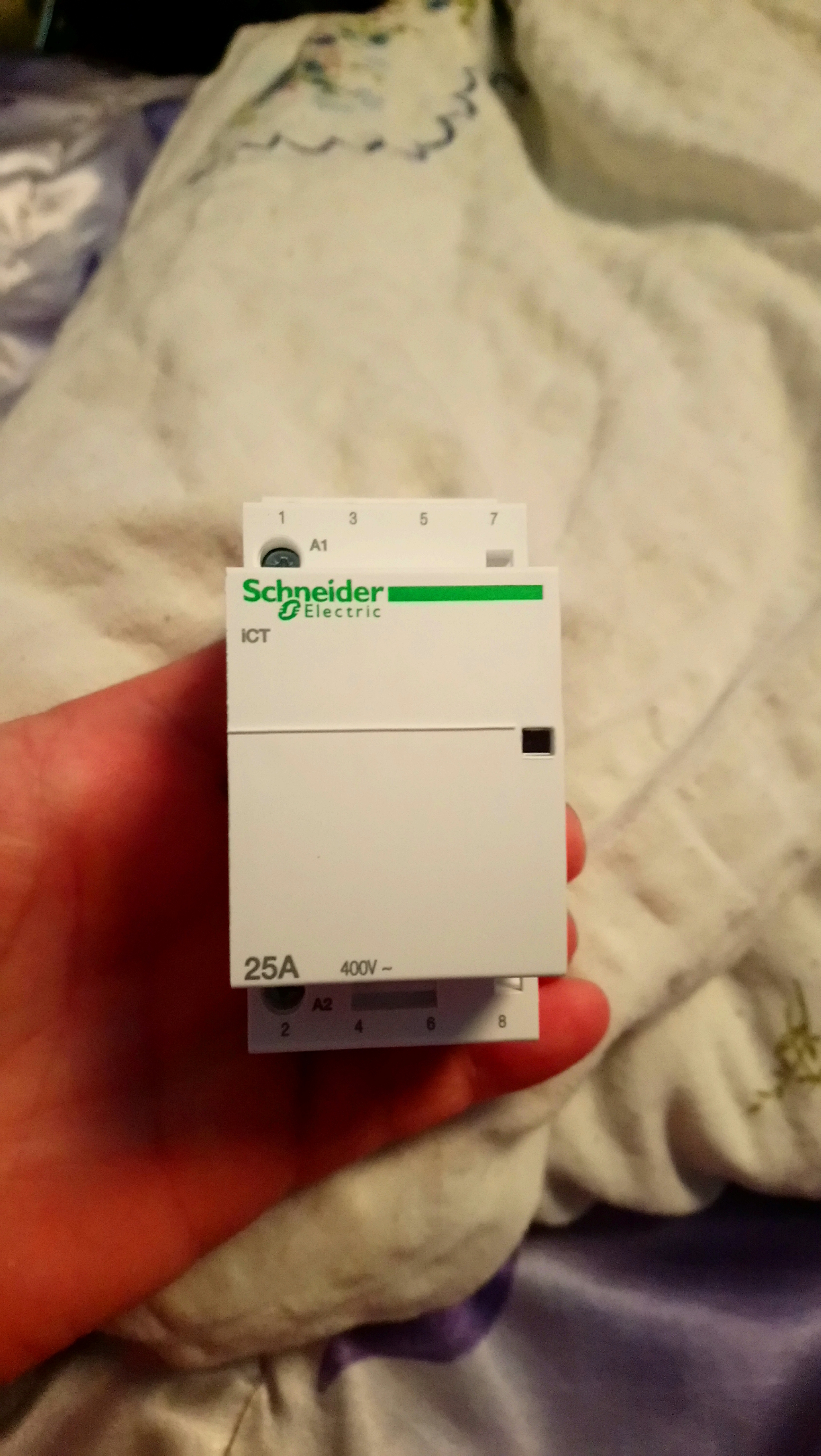

    Czyli przez a1 i a2 jak przepływa 230v to wtedy włącza się stycznik?

    Tak, wtedy 1 łączy się z 2, 3 z 4 itd.

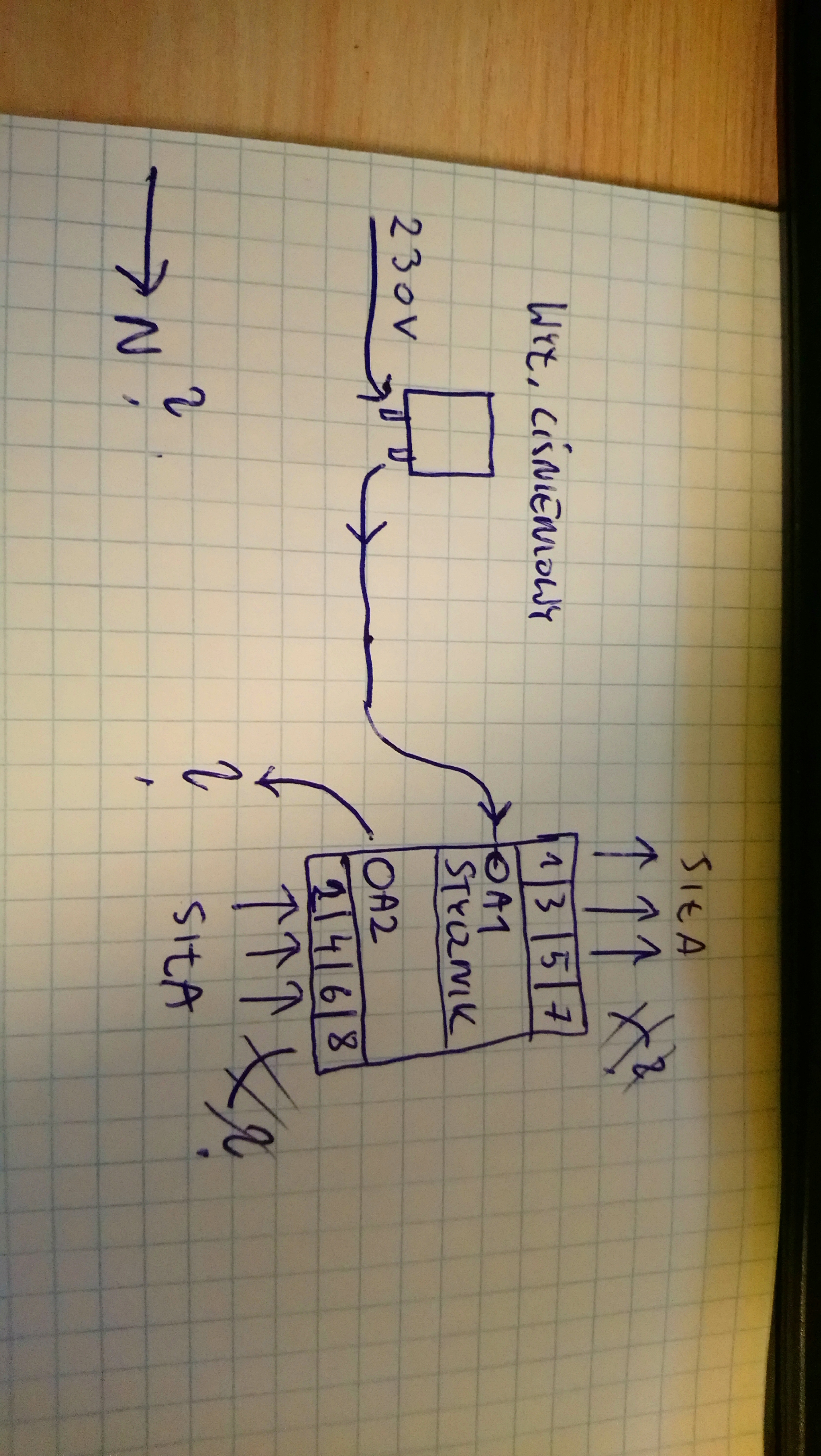

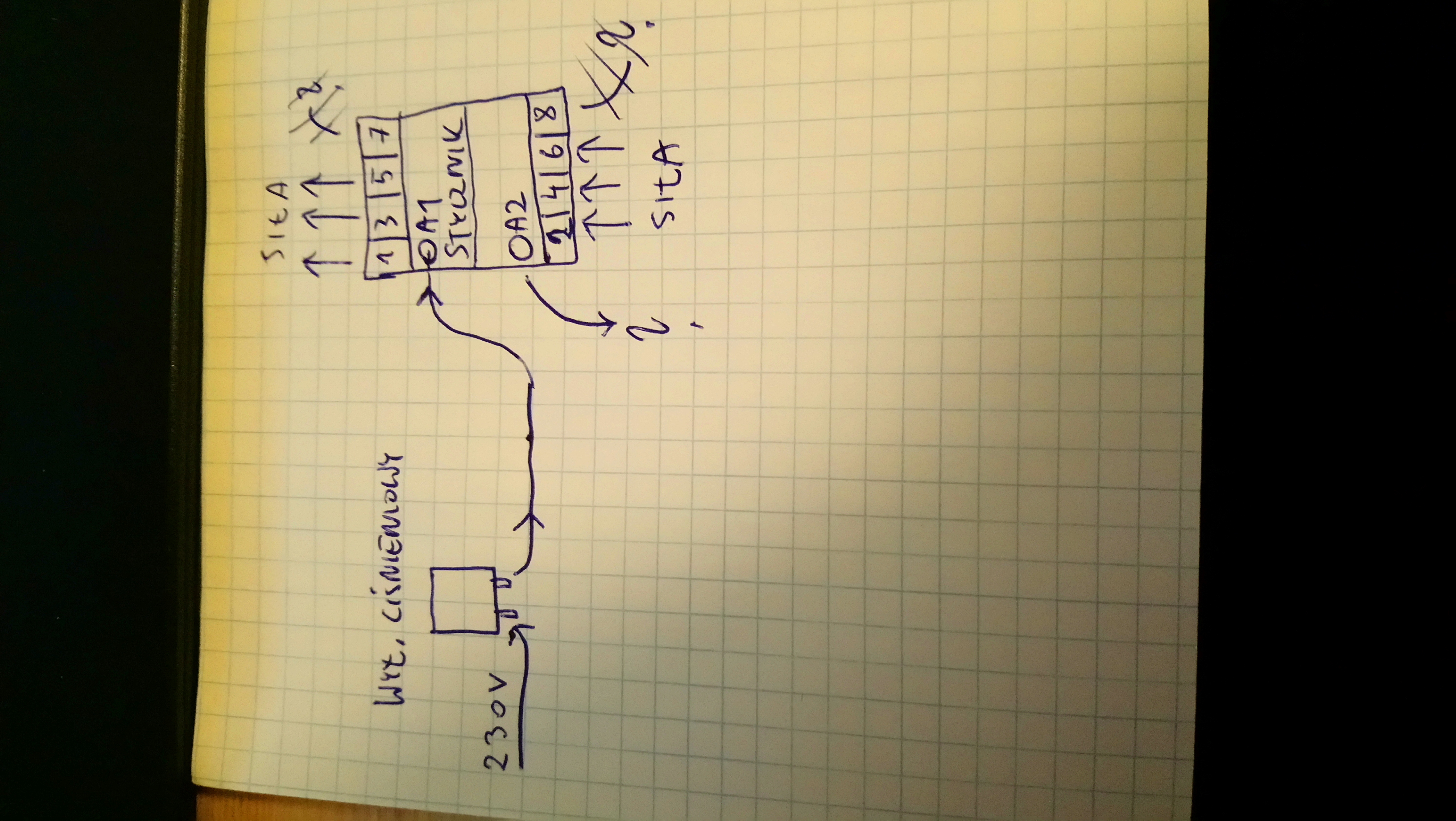

    Mam prośbę, ktoś może mi narysować odręcznie taki schemat lub gdzie szukać w internecie? Nie chciałbym źle podłączyć

    Ktoś mój rysunek oceni?
    Na rysunku moim chodzi mi o a1 i a2

    Przewód N jest niepotrzebny? I to a1 i a2. A2 do czego idzie? Proszę o wgląd w mój rysunek

    N jest potrzebne do cewki stycznika?

    No a jak. Oczywiście.

    Przez wyłącznik ciśnieniowy poprowadzić szeregowo fazę czy N?

    Na te modułowe styczniki trzeba uważać i prawidłowo dobrać. To bardziej zabawki do jakiś wentylatorków niż pompy wody z ciężkim rozruchem, bezpośrednim. Stycznik powinien być porządny, przemysłowy - takie nie mieszczą się w rozdzielnicy, w takim sensie, że nie zamknie się drzwi rozdzielnicy. To już musi być jakaś szafa sterownicza. To może niech się wypowie jakiś specjalista od takich instalacji. Już u nie jednego z tych "zabawkowych", modułowych styczników ogień poszedł... Ze stycznikami trzeba uważać.

    A1 podłączysz L ( fazę poprzedzoną ) zabezpieczeniem cewki np S 191 B6 , A2 pod zacisk zwierny w presostacie , drugi zacisk w wył. ciśnieniowym pod N
    Czy aby na pewno ?
    A jak Ci sie zdaje ? W takich układach sterowania czy automatyki regułą jest podłączenie zacisku stycznika A2 do N. Tak naprawdę porządnie, to wyposażyć tą instalacje w wyłącznik termiczny i ewentualnie czujnik suchobiegu (są takie zintegrowane z wyłącznikiem ciśnieniowym), i nie wymaga to wtedy zbiornika.

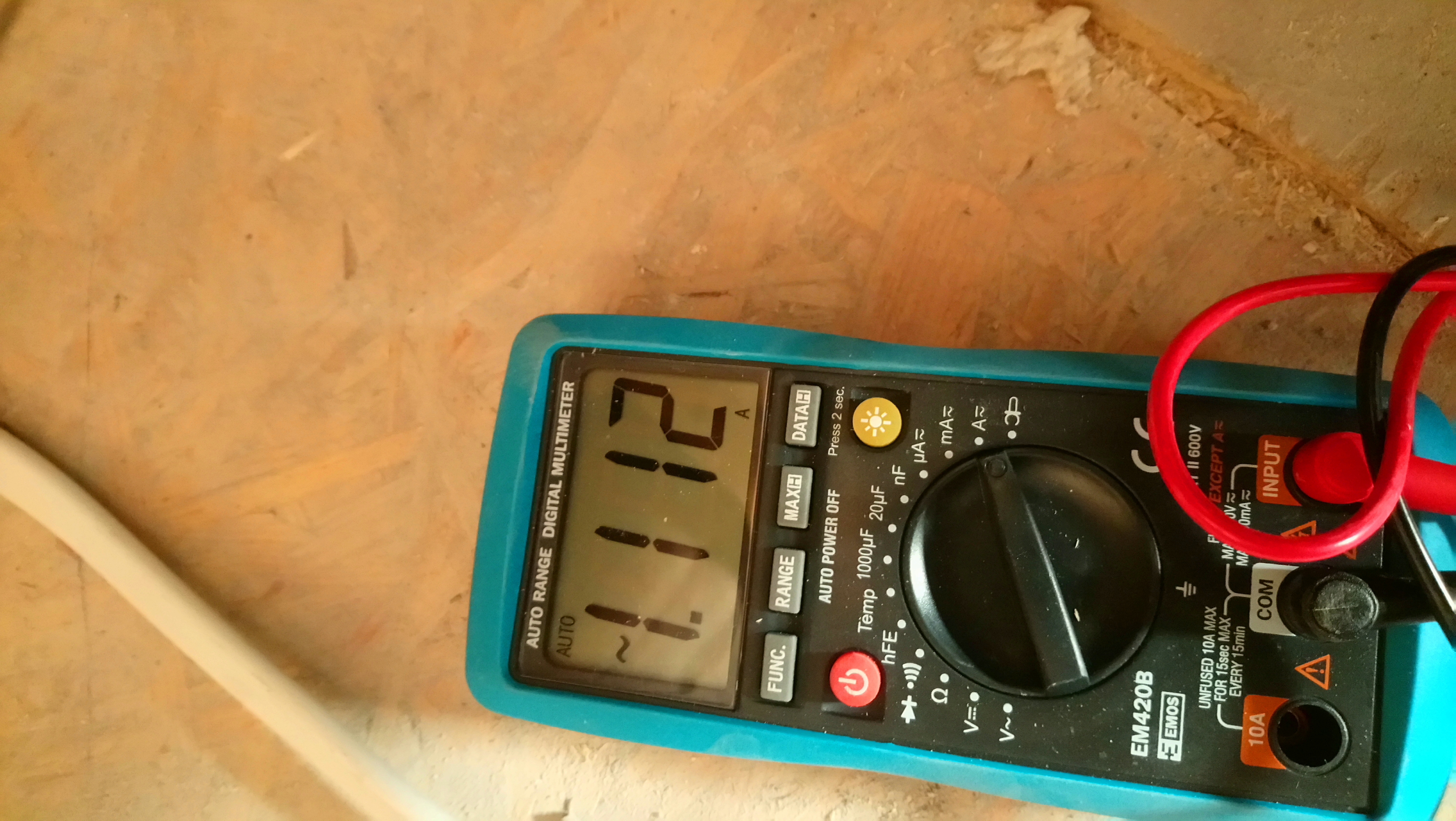

    Jak podłączyć stycznik z włącznikiem ciśnieniowym do pompy głębinowej? tyle pokazuje mi na jednej z trzech faz pompy. To oznacza że pompa ma około 800W?

    Powinieneś mierzyć na gnieździe 10A. Szeregowo. I jak widzę doświadczenie to tylko miernikiem cęgowym.
    Ciekawość mnie zżera, jaki jest wyłącznik hydroforowy, czy czasem nie ma 3 torów?
    Jak ma to po cholerne przy takim małym silniczku ladujesz się w stycznik?
    Zabezpieczenie silnikowe będzie 3 razy droższe niż pompa, nie mówiąc o cluvo.

    Ma trzy tory, zabezpiecz C2-C3 i tyle (pod warunkiem że dobrze zmierzyłeś prąd). Jednak lepsza informacja by była o typie pompy i poszukania jej parametrów.
