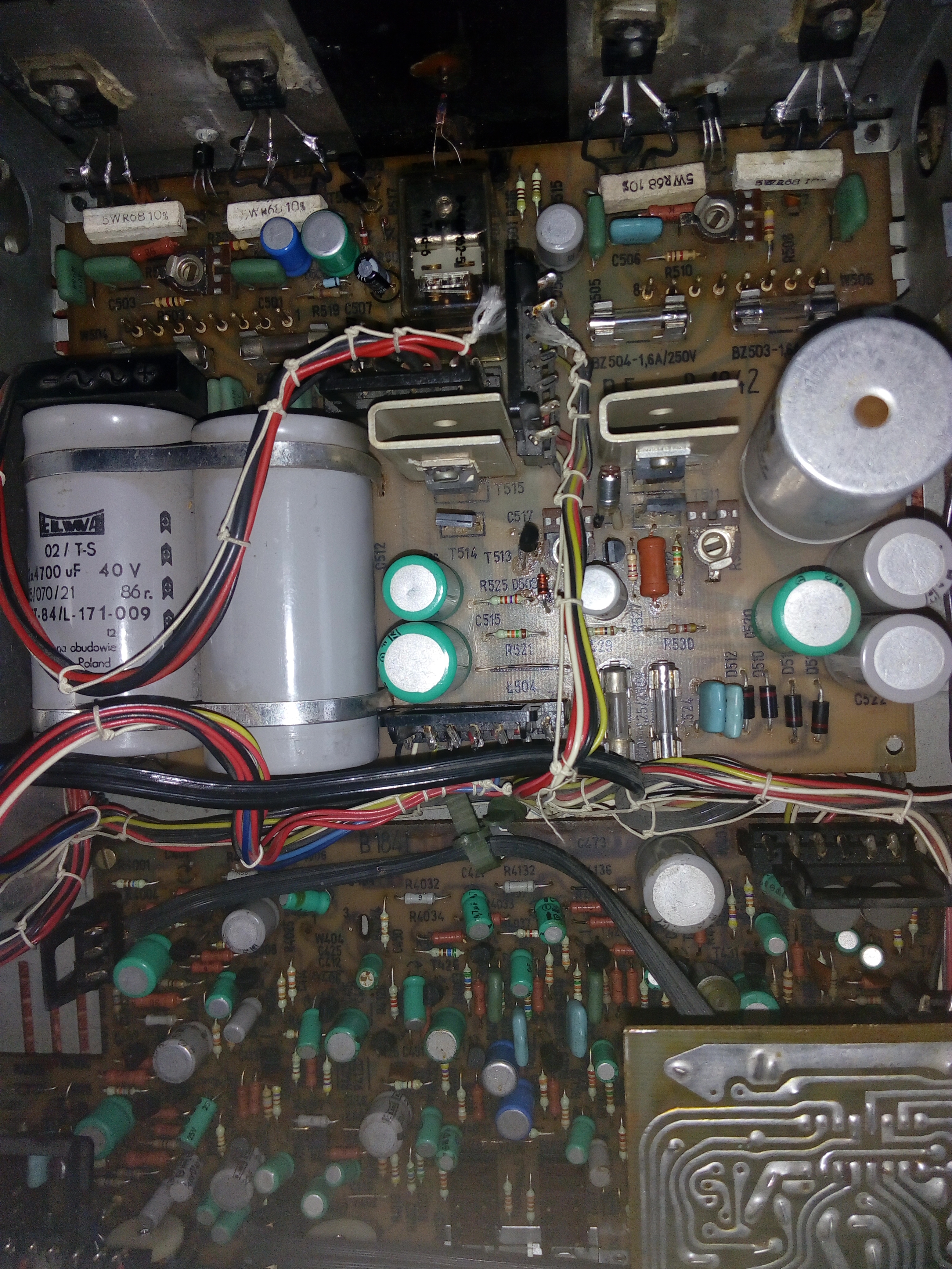

    Witam Proszę o pomoc grzeją się tranzystory 515i 510 tak mocno że do radiatora nie można dotknąć ,napięcia nie są zgodne z e schematem na
    t 515 są E 18,6V C 26,4V B 18V na, 514 E 18V C 26,4V B 192V
    natomiast na T 510 E 43,5V C 54,8V B 42V, T 511 ma E 42V C 54,8V B 43V
    Na wyjściu kolumn mam potencjometr na 0 170mV natomiast gdy ruszymy potencjometrem mam 270mV,na drugim jest 210mV i 316mV
    TR 510 trochę mniej się grzeje natomiast 515 okropnie
    pozdrawiam

    Napięcia faktycznie są lekko zawyżone, ale nie jest to powodem zmartwień. Na przestrzeni lat nie obserwuję przepaleń tych tranzystorów. Aczkolwiek płytka często jest na brązowo wygrzana. Te tranzystory są dobrane "na styk", więc musi być ciepło. Jednak radiatory są stanowczo za małe. Całość spełnia jako tako swoje zadanie. Ale z technicznego punktu widzenia jest to poprostu rażąca niekompetencja projektanta.

    Wylany lub wyschnięty kondensator w opóźnieniu załączania kolumn. Doklejać nic tam nie dokleisz. Trzeba tam wstawić płaskownik przez całą płytę na wysokość aż pod samą obudowę. Ale to większa robota.

    grzebiąc przy radiatorze zrobiłem zwarcie i mam problem z napięciami na TR 511 mam E 55,3V B 55,3V C 55,9V R 28 mam57,4V /55,1V diodę wymieniłem jest 12V zasilacz drugi jest 18V i reguluje się natomiast ten nie reaguje na regulację na W 501 mam 1/2 0V 3 -18V 4-54,3V 5-27,9V 6- 27,9V 7- 28V
    Dziwne mam napięcia na W 504 1/38,9V 2-1,4V 3-0 V 4-1,4 V5-1,4 V 6-40,4V 7-1,4V 8-0V
    na W 505 1--38,8V 2/3/4/5 - 38,8V 6-38,9V 7-39,3V 8-OV
    kOŃCÓWKI b 6 SĄ WYMONTOWANE ,WYŚWIETLACZ PROGRAMÓW WYBIERA STACJE NATOMIAST WSKAŹNIK MOCY 1 KANAL MA PEŁNE WYSTEROWANIE DRUGI NIC0

    Jak się świecą diody wskaźnika mocy mimo iż przekaźnik załącza głośniki i nie ma sygnału to świadczy o spalonym scalaku sterującym wskaźnikiem. Rzadko świecą się wszystkie, ale czasem kilka ze środka - to jednoznacznie świadczy o sterowniku.
    No, to spaliłeś zasilacz przedwzmacniacza. Na nóżce 4 złącza 501 ma być 42V a jest 54V. To napięcie idzie na prawie wszystkie płytki. Pierwsze co to napraw zasilacz, wyreguluj to 42V i sprawdź czy nic się nie popaliło.
    Pomiary na złączach płytek B6 świadczą o przerwie w opornikach emiterowych. Bo rozumiem, że mierzysz z wyjętymi płytkami? Numery nóżek podałeś ze schematu czy od lewej do prawej? Na nóżkach 3 i 7 ma być to samo napięcie. I ma być 0V albo bardzo, bardzo blisko.

    Sprawdź czy tranzystory mocy są prawidłowo odizolowane od radiatora. Porób zdjęcia. To pomoże znaleźć ewentualne błędy. Jak niema jakichś napięć, t prawdopodobnie popalone bezpieczniki. Jak masz na kołkach 3 i 8 takie samo napięcie, to masz spalony jeden z bezpieczników i ubite tranzystory albo jakieś inne zwarcie.
