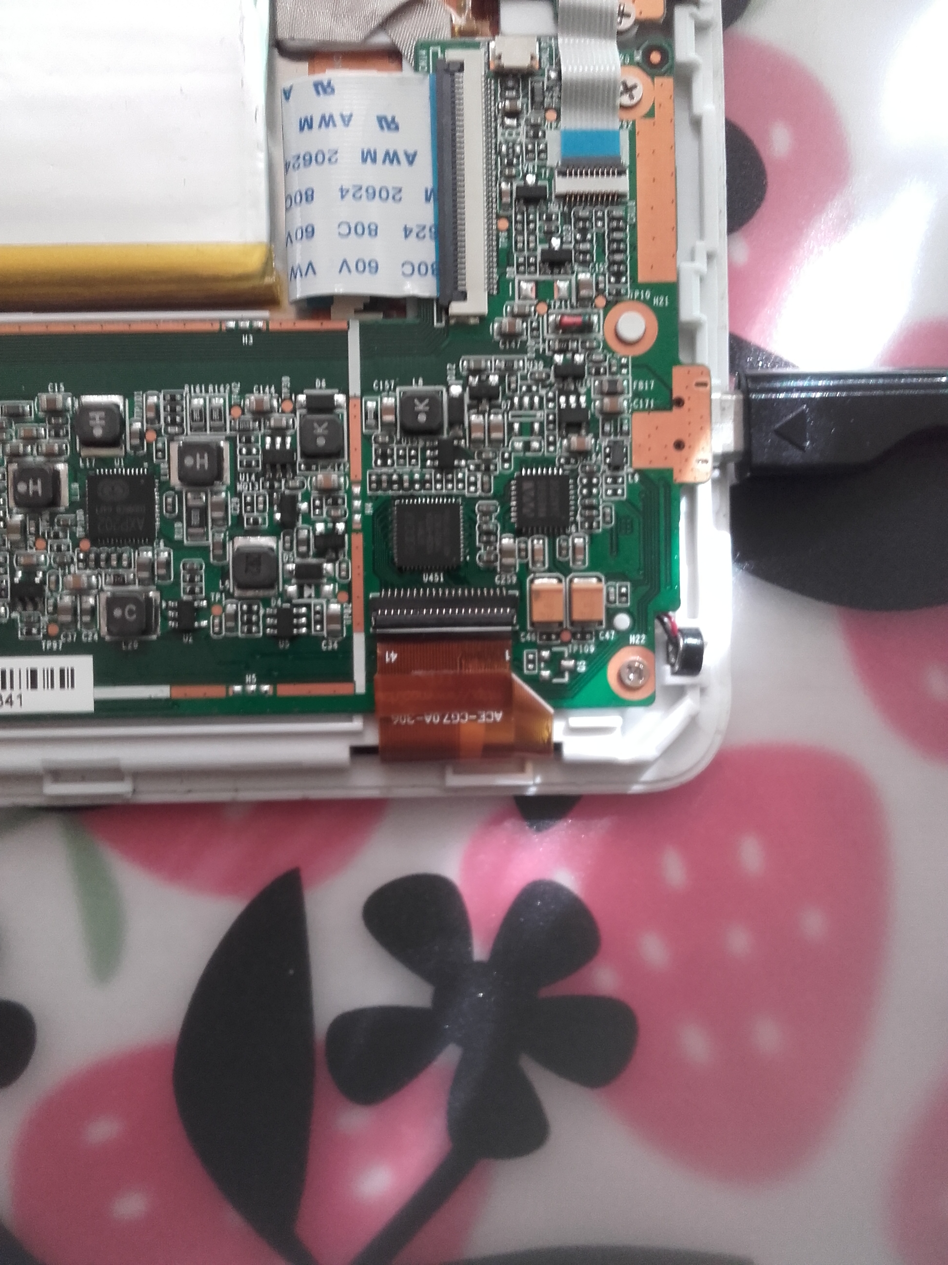

    Witam mam problem z tabletem Prestigio MultiPad 2 ,nie chce się włączyć po naciśnięciu przycisku POWER cały czas jest ten sam obraz i nic więcej z góry dzięki za pomoc pozdrawiam.

    Jaki masz system operacyjny?
    Podczas podłączania tabletu przy zawieszonym ekranie pod PC system wykrywa cokolwiek ?
  • #19 16722487
    seweryn1908
    Posty: 129
    Ocena: 3
    Dziś jak wrócę do domu to spróbuję Ci podłączyć do PC i zobaczę czy cokolwiek wykryje a system to mam10 Windows w laptopie i Windows XP w stacjonarnym Pc.
  • #20 16722586
    gradek83
    Posty: 9104
    Pomógł: 929
    Ocena: 2095
    Tablet masz na chipsecie AMLOGIC w załączniku masz program.
    1)Wsadź kartę pamięci micro sd do czytnika
    2)Sprawdź jaka literę dysku system mu przydzielił
    3)Odpal program BootcardMaker.exe ( jak uruchamiasz na win 10 uruchom jako administrator)
    4)w Chooce disk: zaznacz kartę micro SD nie pomyl się bo możesz uszkodzić sobie bootloadera z jeśli wgrasz to na dysk stacjonarny.
    5)Zaznacz YES
    6)Kliknij OPEN
    7)Wybierz plik u-boot.bin
    8)Wybierz Make
    Po tym wejdź w wypakowany plik PMP5670C_DUO_20130823_v1.0.05 czy tam jaką tą wersje sobie pobrałeś wejdź w katalog Firmware i to co w nim jest zaznacz skopiuj i wklej do karty micro SD
    9)Wyłącz tablet
    10)Wsadź kartę micro SD
    11)I tu teraz Albo po prostu włącz POWER i po chwili powinna ruszyć instalacja aczkolwiek może być tak że zanim wciśniesz power będzie konieczne wciśnięcie VOLUME - albo + i trzymając POWER .

    Ok jakoś udało mi się przeinstalowac system i tablet zaczął działać lecz niestety gdy otworzyłem obudowę tableta jeszcze przed założeniem tygo tematu to udzkodzilem chyba zatrzask tej taśmy łączącej digializer z płytą główną i teraz są powarxe problemy z jego działaniem gdy docisne mocno palcem to jest ok jak puszczę to przestaje działać poprawnie coś będę musiał wymyślić żeby docisk był mocny. Prestigio MultiPad 2 ProDuo7.0 - Tablet nie chce się uruchomić.

    Umieść tam coś papier gumkę obudowa będzie to ci dociskać i może będzie działać normalnie.

    Ok tablet działa poprawnie digializer też sposób z kawłkiem gumy na szczęście pomógł musiałem podklejć obudowę mam nadzieję że nie będzie już potrzeby jej otwierać a sposób na reinstalację systemu znalazłem na tej stronie http://progmar.net.pl/pl/knowledge-base/android-prestigio-multipad2-produo7-system-restoring temat do zamknięcia dzięki za pomoc.
