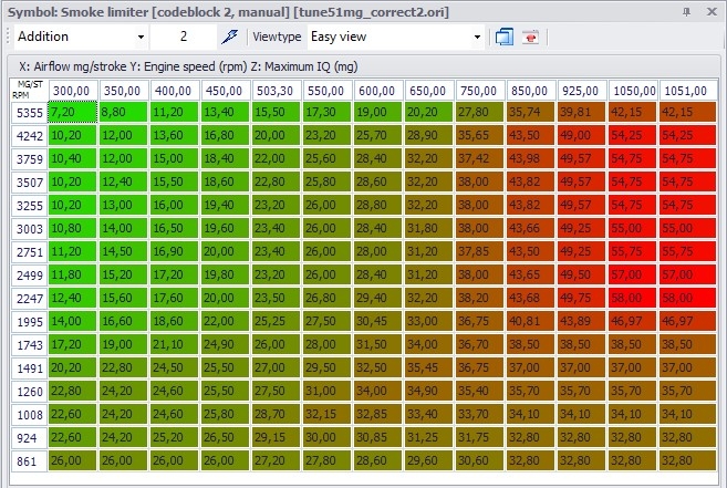

    Zrobiłem Smoke Map taką:
    Skoda Octavia 1U - Remaping ograniczenie MAF do 850mg
    Troszkę na wyrost bo maksymalna wartość to 51mg paliwa, ale to raczej nie przeszkadza.
    Podłączam do VAG i zapisuje logi z jazdy, komputer zadaje maksymalną wartość dla MAF na 850 i ani więcej, natomiast rzeczywista czasami jak przyśpieszam dochodzi nawet powyżej 1000 i paliwa wtedy też potrafi iść 51 mg, ale zaraz wraca do wartości jaką zadaje komputer 850. Myślałem, że ograniczeniem jest prędkość turbiny. A może na tej mapie zamiast 925 wartości powinienem użyć okrągłych o 50 więcej czyli 950?

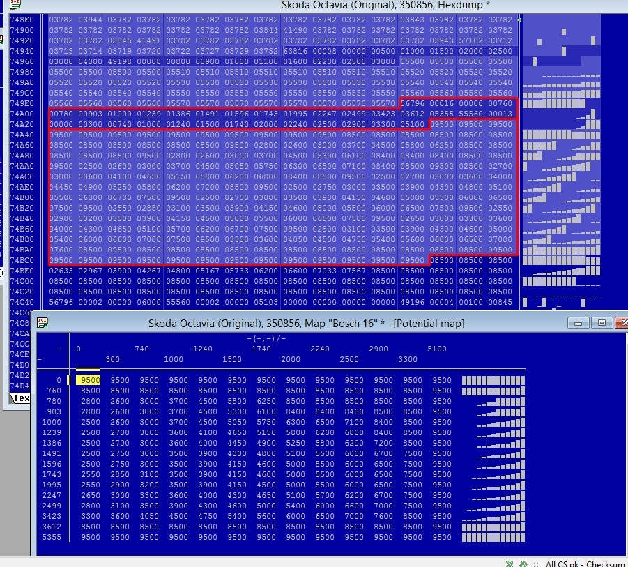

    Robiłem tak jak jest w 110KM, czyli wpisałem wartości 950 w skrajne wartości (do okoła) wykresu EGR. To był pierwszy pomysł. Niestety nie zadziałało. Ale mam myśl, bo za wykresem EGR są wpisane wartości 850 tak jakby kwałek niepotrzebny przyczym na 100% nie należą one do wykresu EGR. Zobacze w chwili wolnej jak to wygląda w wersji 110KM, co tam jest wpisane. Oczywiście jak zmieniam to w każdym wykresie, bo mam każdy wykres 3 razy taki sam automat, manual i 4x4.
    damdam napisał:
    w ramach eksperymentu wypełnij mapę EGR (tak, EGR) załą wartościami 999, zobacz co w tedy się stanie.
    Sprawdziłem i jednak moja myśl nic nie wnosi, w silniku 110km, w tabeli EGR którego skrajne wartości są wypełnione 9500 (bez 0.1) poniżej są wartości 8500, dodaje obrazek aby pokazać o co mi chodziło.
    Tak więc to nie to. :(
    A może się po prostu nie da tego zrobić?
