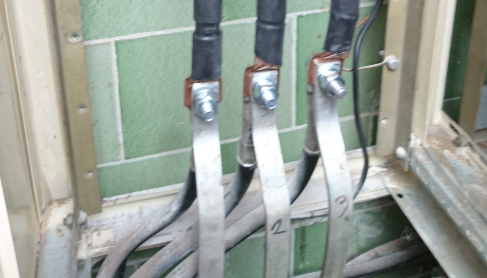

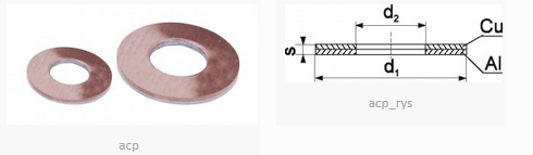

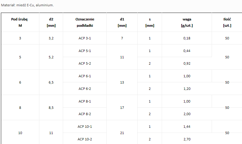

    na jakiej zasadzie dobiera się grubość podkładki Cu/Al? - występują grubości 1mm i 2 mm
    Czy przy połączeniu miedzianej końcówki 150mm2 na oczko M10, z szyną złącza Al powierzchnia takiej podkładki nie będzie zbyt mała?
    Zabezpieczenia BM 315A
