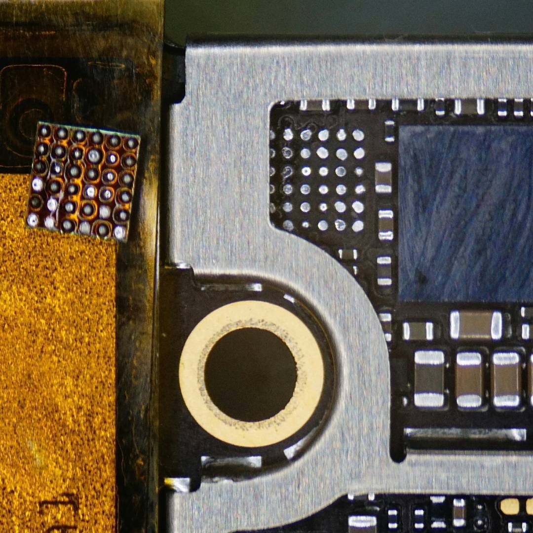

    butcher23 napisał:
    a znając życie za chwile pojawią się 7...
    Za chwilę? Od pewnego czasu naprawiam 7mki :)
    Poniżej właśnie iPhone 7 i uszkodzony układ Tristar, w 7Plus układ dodatkowo klejony.
