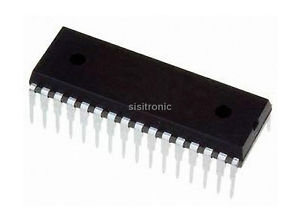

    Witam, posiadam, mikrokontroler/mikrokomputer M37540E8SP [SDIP32] z prostownika ( zajmuje się nimi). Mam takie pytanko, chicałbym, zgrywać i wgrywać programy do nich ( serwis który to robił, liczy sobie 700 zł wiec 3/4 ceny prostownika). Kupiłem więc, programator uniwersalny TL866CS. jednak, jak wiadomo, moj mikroelement ma gestrze nozki, dlatego szukam innego programtora, lecz nie znalazlem nic. Są tez przejsciowki, lecz nie mam pojecia, czy beda pasować.
    Wyglada jak ten na zdjeciu:Mikrokontroller M37540E8SP - Szukam programmatora lub przejsciowki
    Czy ktoś mógłby mi doradzić, jaką przejściówkę lub programmator kupić do tych pamieci?

    Możliwe, że uda się zaprogramować te procesory jako pamięci eprom 27C101, jednak trzeba dorobić specjalny adapter, wtedy powinna być możliwość zaprogramowania programatorem TL866. Poza tym procesor o którym mowa jest OTP czyli trzeba być w posiadaniu czystych kości. Mógłbym to sprawdzić ale kolega musiałby przesłać jakiś układ do prób. Jak coś to proszę o kontakt przez PM.
