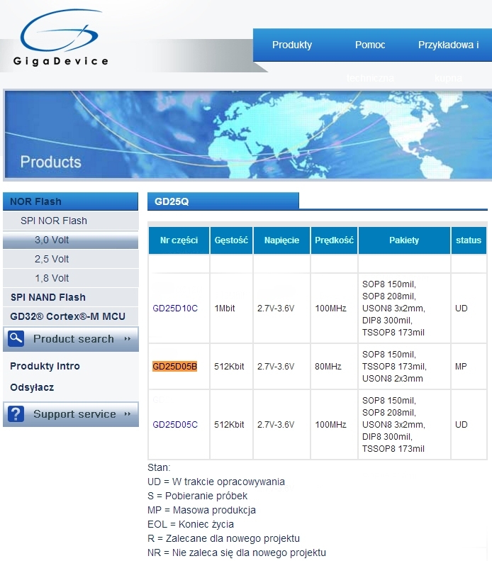

    GigaDevice udostępnia ogólne produkty SPI NOR Flash, które wchodzą w skład dwóch działów - rodziny GD25LQ zasilanych z rodziny 1.8V i rodziny GD25Q / GD25D napędzanych 3V - których zakres gęstości wynosi odpowiednio od 4Mbit do 256Mbit i od 512Kbit do 512Mbit.

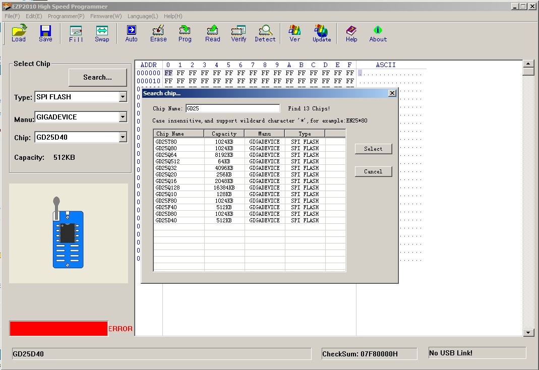

    Tak więc mam układ GigaDevice GD25D05B i chciał bym z czytać z niego pamięć czyli wsad mam do dyspozycji jedynie programator EZP2010
    z listy mam do wyboru :
    te układy co widać na zdjęciu...
    Czy zgram programatorem EPZ2010 wsad z układu GD25D05B

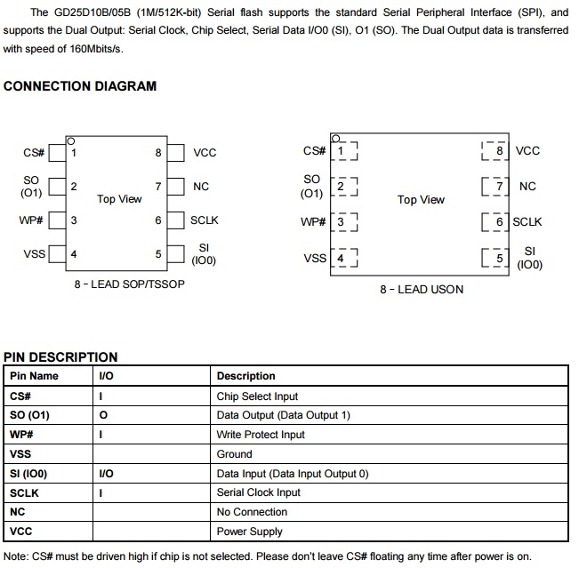

    I teraz który wybrać patrząc w notę w załączniku wybrał bym ten GD25D40 z listy powyżej ale pewności nie mam. A do GD25D40 nie mogę odszukać noty informacyjnej. Jedynie chyba odpowiednik z firmy Zetta
    http://www.gigadevice.com/product-series/5.html?locale=en_US

    Nie sądzę aby udało się Ci to zgrać tym programatorem.
    Układ nie jest typową pamięcią, układem typu SPIFlash bo to po prostu pamięć Flash.
    Jest ryzyko iż sam wsad może być kodowany.
