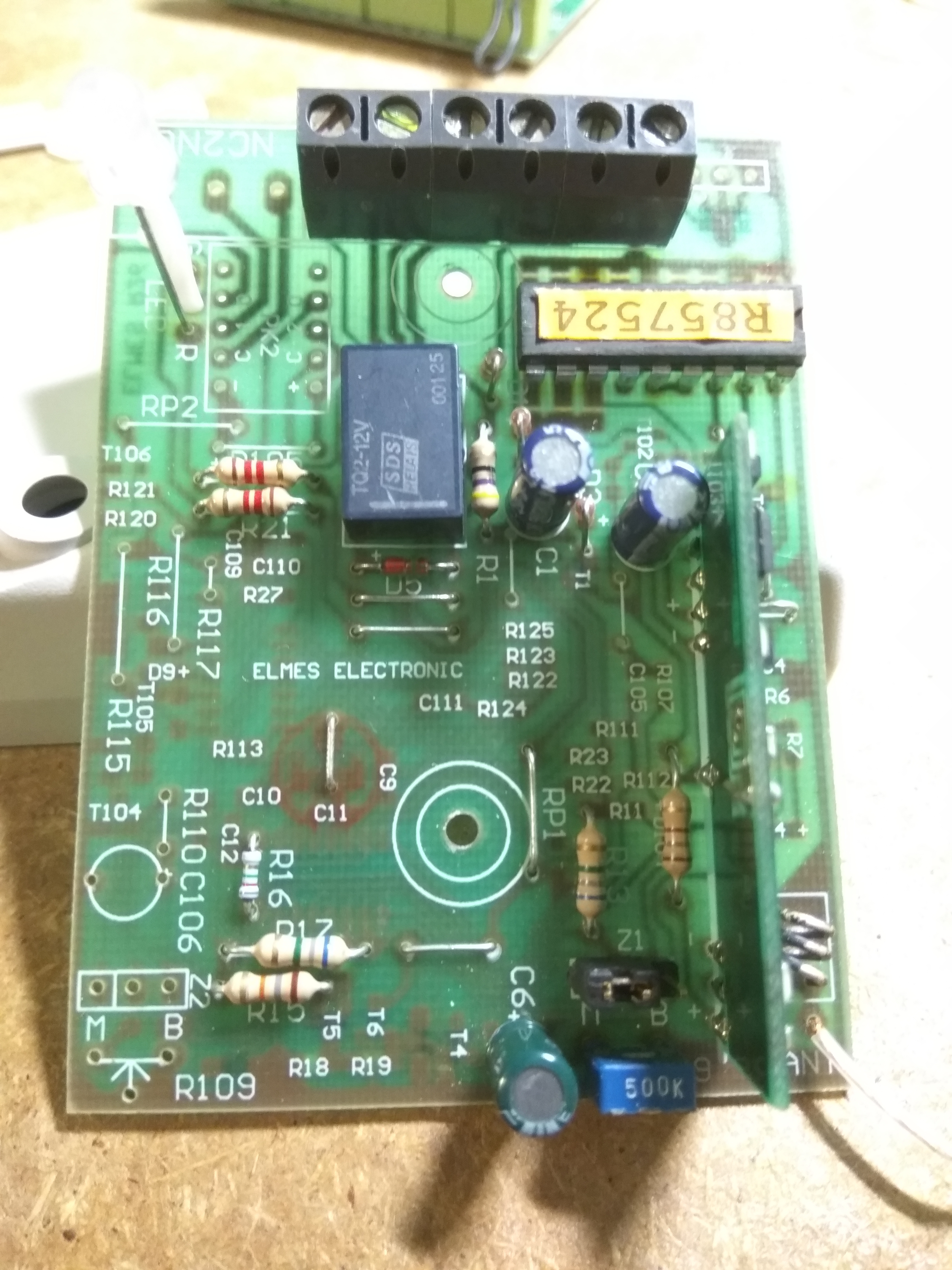

    Witam. Mam radiolinie Elmes Electronik jak na obrazku. Nie mogę zidentyfikować dokładnie jaki to typ. Jak się programuje piloty i czy wogóle da sie programować. Jeśli tak to czy da radę zaprogramować pilot od bramy Wiśniowski? Pilot pracuje w systemie " Keeloq" - zmienny kod
    Radiolinia Elmes - identyfikacja modelu i programowanie pilotów Wiśniowski
  • #2 16743661
    paszczakq
    Posty: 1019
    Pomógł: 48
    Ocena: 204
    Jakiś ultra zabytek znalazł się :) .TO chyba nawet do pilotów bez zmiennego kodu . Także tego pilota nie przyjmie .

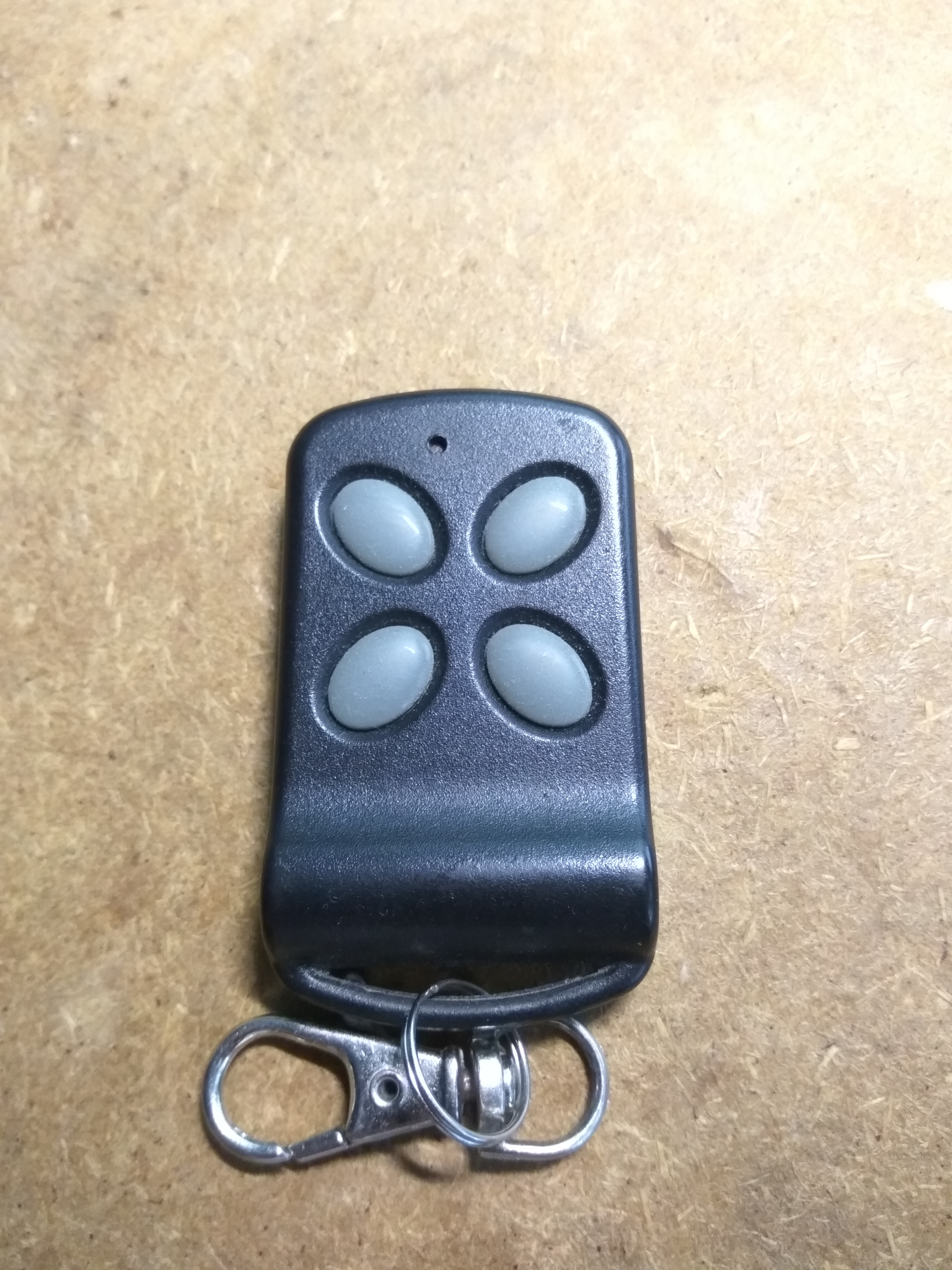

    A czy ten Elmes U2HR będzie działał z tym pilotem? Pilot 4 kanałowy od bramy garażowej Wiśniowski
  • #4 16744082
    Marek J.
    Posty: 2368
    Pomógł: 526
    Ocena: 950
    Nie będzie...

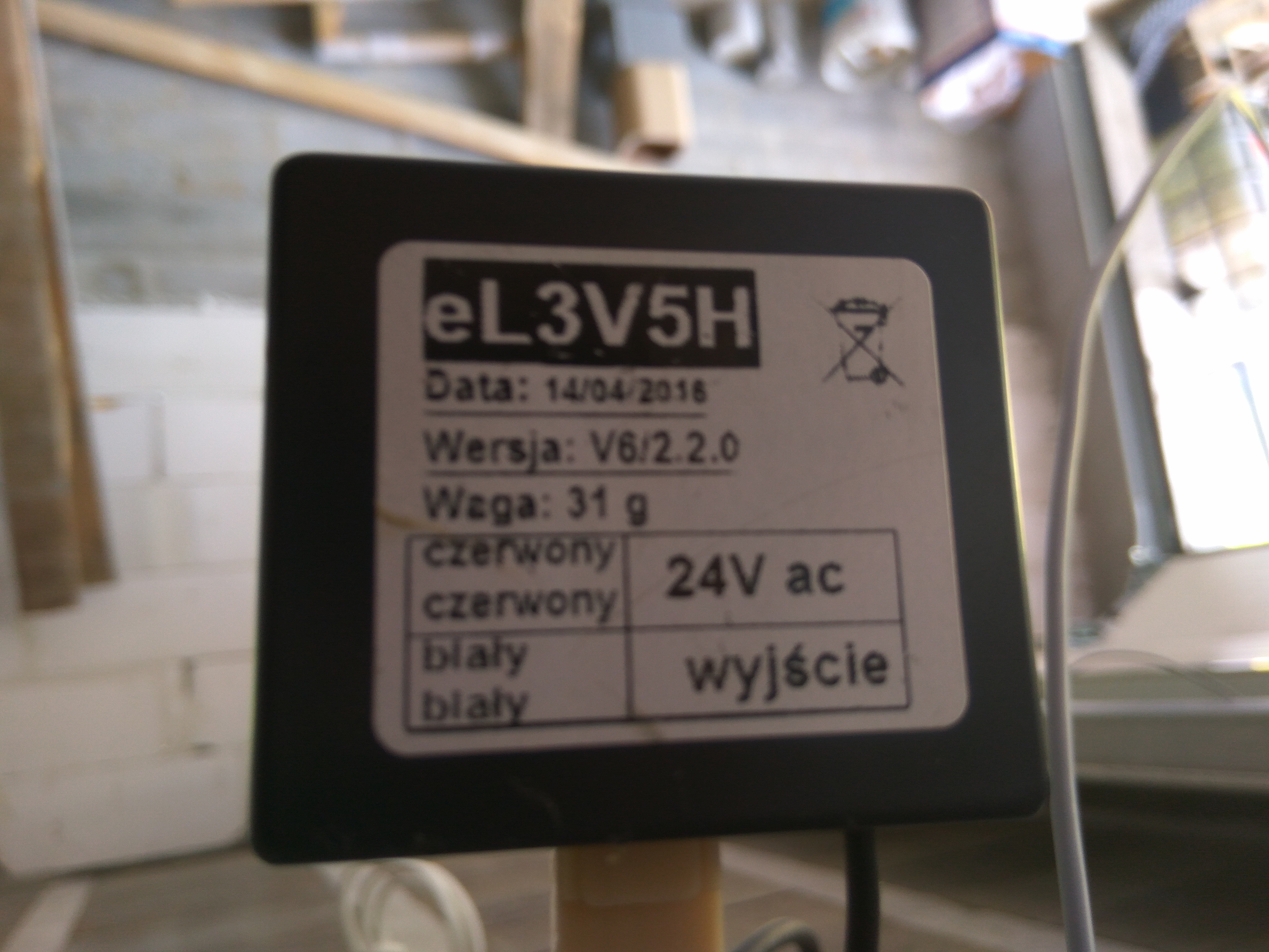

    Hm. Mam jednokanałowy taki:
    I ten działa. Czym kierować się przy wyborze odbiornika?
    Pilot taki
    #6 16744375
    Marek J.
    Posty: 2368
    Pomógł: 526
    Ocena: 950
    Możesz kupić taki sam lub Proximy NW1 pod Wiśniowskiego...
