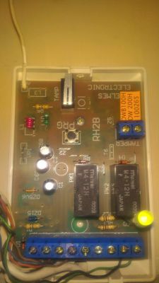

    Poszukuję instrukcji do radiolinii dwukanałowej ELMES RH2B (muszę do niej doprogramować dodatkowe piloty).
    Jak doprogramować piloty do radiolinii ELMES RH2B? Szukam instrukcji.

    Fragment z instrukcji DWB100H:
    "Odbiornik posiada dwa przyciski programowania:
    PRG1 przypisany do pierwszego kanału odbiornika i PRG2– do
    drugiego. "
    Jest tam tównież tabela ze stanem zworek JP1 i JP2.
    A u mnie tylko jeden przycisk oraz brak jakichkolwiek zworek, więc to chyba nie to
    alster1 napisał:
    Nawet przy kostce od tampera masz metkę z opisem DWB 100H, według mnie programujesz jak każdego innego Elmesa.
    ps. Sharp, byłeś szybszy :)
    No niby tak, ale przy użyciu starych pilotów przy przełączeniu uruchamia się Buzzer.
    Doprogramowałem "na czuja" nowego pilota i o ile pilot działa, bo przełącza przekaźnik, to nie daje już sygnału na Buzzer (wyście S) i to jest bardzo ciekawe...
    Dlatego chcę zobaczyć w instrukcję
    Druga sprawa- widać dwa przekaźniki, więc dwa kanały?
    Ale dlaczego w takim razie tylko jeden przycisk do programowania?

    sharp napisał:
    http://www.elmes.pl/sites/default/files/uni1_phpkgqtln.pdf
    ...ale wiesz, że to wyjście OC
    Przy użyciu starego pilota buzzer daje sygnał, jeżeli nacisnę na pilota
    Przy użyciu nowego pilota, przekaźnik radiolinii się przełącza (ten sam, który jest obsługiwany przez stary pilot), ale wyjście S pozostaje nieatywne (buzzer się nie odzywa).
    Jest to w końcu radiolinia dwukanałowa czy jednokanałowa?
    Bo w tym pliku, co przesłałeś nie widzę żeby sie jakoś drugi kanał programowało. A jednak, są dwa przekaźniki
    I tak samo, w instrukcji jest mowa o zworkach JP1 i JP2 których jak widać u mnie nie ma
