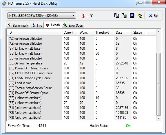

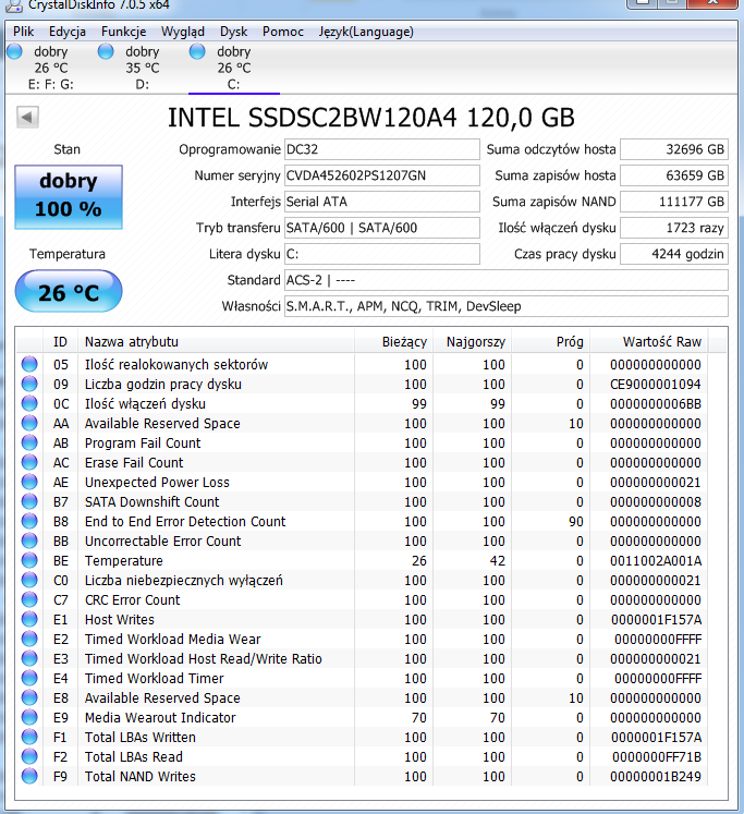

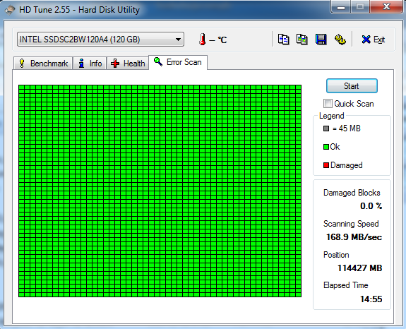

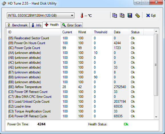

    Witam. Chciałbym sprawdzić w jakiej kondycji jest ten dysk ponieważ mam problem z komputerem i chciałbym go wykluczyć. Ma około 2,5 roku. Ma już sporo zapisanych danych, duża część z tego to hibernacja. Szkoda że nie da się hibernacji przenieść na inny dysk żadnym sposobem? Szkoda, że nikt o tym nie pomyślał nawet w nowych systemach.

    Z dyskiem jest wszystko OK. Zresztą nawet jak na SSD pojawi się kilka uszkodzonych bloków, to jeszcze niczego nie oznacza. Niestety nie dokopałem się do informacji o TBW dla serii 530 Intela, więc trudno powiedzieć na jaką wartość producent określił trwałość dysku. Ale nawet znaczne przekroczenie TBW wcale nie musi oznaczać, że dysk przestanie działać.
    Jakoś wątpię w tą hibernację. Codziennie w zasadzie jej używam i mój dysk od grudnia 2015 ma ledwie 22TB zapisów NAND. Dodam, że cały jest do tego zaszyfrowany programowo.

    Ja też prawie codziennie używam hibernacji i myślałem że to przez to. Dodam, że ostatnio coraz częściej mam zajęty prawie cały ram i przymierzam się do powiększenia. Jeśli jest zajęty cały ram to system win 7 chyba wtedy używa właśnie dodatkowo dysku do zwiększenia i może to mi go tak zużywa w takim razie.
    edit. właśnie przeliczyłem, że jeśli przez ten czas hibernował bym każdego dnia 365*2,5=912*12000=10,9TB, czyli na pewno nie przez hibernacje
