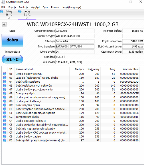

    Program pokazuje 'OK', ale wolę zapytać fachowców czy jest wszystko z nimi dobrze.
    HDD i SSD - czy OK w programie oznacza brak problemów?HDD i SSD - czy OK w programie oznacza brak problemów?
    Dziękuję za pomoc

    Witam. Nie widać nic niepokojącego z tymi dyskami.

    Jak dla mnie widać. Dysk talerzowy ma zabójczą ilość start/stopów i bardzo dużą ilość parkowań głowicy. Nie oznacza to żadnej usterki dysku, ale takie użytkowanie na pewno zmniejsza jego żywotność. Zalecałbym zmienić ustawienia zarządzania energią, aby ten dysk nie był co chwile włączany i wyłączany. Również warto zainteresować się, jaki producent ustawił czas parkowania głowicy. W dyskach WD ustawiany jest fabrycznie absurdalnie niski czas, np 8 sekund, widziałem często też 4 sekundy. Głowica więc ciągle jest parkowana i chwilę później przerzucana z powrotem nad talerze. Pomijając mechaniczne zużywanie się, wydajność też na tym cierpi. Dobrym pomysłem jest skorzystanie z narzędzia WDIDLE3 i wydłużenie tego czasu albo ogólne wyłączenie parkowania.
    Częste start/stopy i parkowania wpływają źle na mechaniczną kondycję dysku.

    Bardzo dobry pomysł zwłaszcza, że dysk ma już ponad 214k parkowań, można ustawić w wdidle3.exe na 240s i powinno to rozwiązać problem, można nim również sprawdzić obecne ustawienia.
    Nawet na 300 :) Bo ten wymysł WD z 8 sekundami, to jakaś totalna porażka.
