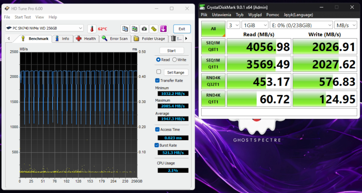

    Kupiłem użynany dysk SSD, czy to jest padaka i mam go zwrócić ?
    Czy taki test odczytu z HD Tune jest na szybko dobrym sposobem na test SSD czy musze go orać Victoria ?
    • Używany dysk SSD – jak sprawdzić jego stan i czy warto go zwrócić? {96BBD1BD-B2BB-4A38-9811-AE04E32A7E53}.png (2.06 MB) Musisz być zalogowany, aby pobrać ten załącznik.

    Wyniki testów wydajności SSD w HD Tune Pro i CrystalDiskMark
    założyłem partycję na tym dysku i wykres w HD tune się poprawił, CrystalDiskMArk też pokazuje normalne transfery
    Ostatnio miałem problemy z innymi SSD i się chyba przewrażliwiłem na tym punkcie :/

    Jeśli pytasz o stan, to dysk jest praktycznie nowy, 12H pracy, zapis 512GB, więc stan "nówka".

    Ze względu na działanie funkcji TRIM, skanowanie pustych SSDków jest mało miarodajne. Zapełnij go czymkolwiek i wtedy sprawdź - wykres pełnego skanu. Skanowanie Wiktorią nie jest wolniejsze od skanu w HDTune, a w przypadku problemów Wiktoria zwraca pełniejszą informację, z jaką HDTune sobie nie radzi.
