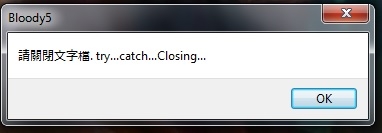

    Od kilku dni nie działa mi panel kontrolny oprogramowania Bloody do myszki. Mysz to bezprzewodowe R7. Próba uruchomienia aplikacji Bloody kończy się niepowodzeniem bo wywala komunikat
    Spoiler:
    Bloody padnięty sterownik ? - Mysz R7 wywala dziwny komunikat
    Postanowiłem więc ściągnąć najnowszą wersję oprogramowania i zainstalować ale dzieje się dokładnie tak samo najpierw wyskakuje mi powiadomienie że wykryto starsza wersję i czy zaktualizować, klikam OK i wyskakuje okienko jak wyżej. Próba odinstalowania również powoduje wyświetlenie komunikatu z obrazka. Już nie wiem co mam robić bo niby funkcje myszki wydają się działać (mysz zmienia kolory podczas zmiany trybów) ale do panelu dostać się nie mogę.

    Próbowałeś odinstalować sterownik w menadzeże urządzeń?

    Tk z poziomu menadżera próbowałem i cały czas cokolwiek z bloody nie próbuję robić za każdym razem ten komunikat

    Okej, spróbuj wyjąć myszkę oraz wyłączyć komputer a potem włączyć z podłączoną myszką może sterownik sam się zainstaluje.

    Nie wiem czy to ważne ale w menadżerze urządzeń na liście myszek pokazuje mi 2 myszki i we właściwościach obie takie same. Próba usunięcia jednej z nich kończy się tym że mysz przestaje działać więc muszę ją odłączyć i podłączyć na nowo
    EDYCJA!!!
    Chyba znalazłem problem.
    Problemem jest ostatnia aktualizacja windows która mi wywaliła oprogramowanie - znalazłem to tutaj
    Link
    Niestety nie za bardzo wiem jak sobie poradzić a spierniczyć bardziej nie chciałbym.
    Może teraz jakieś podpowiedzi czy czekać na poprawioną aktualizację od bloody?

    Miałem to samo po aktualizacji Windowsa.
    Wczoraj odinstalowałem aktualizacje KB4041676
    i nie uruchamiałem po deinstalacji komputera ponieważ ponownie by mi ją zainstalował, a z zainstalowaną aktualizacją nie można ani aktualizować oprogramowania bloody, ani odinstalować ani włączyć.
    Potem ściągnąłem i zainstalowałem aktualizacje oprogramowania do myszki i słuchawek (słuchawki tez mam firmy bloody i tez przestały działać). Zainstalowałem bloody6 i najnowsze do słuchawek.
    Po restarcie pomimo wyłączenia windows update zainstalowała mi się aktualizacja jednak już nie wyskakują okna błędu po starcie systemu.
    Oprogramowanie bloody do myszy i słuchawek nie włączyło się automatycznie ale daje się włączyć ręcznie i działa poprawnie.

    Ja właśnie zrobiłem tak jak Ty tylko, że aktualizacja znów się zainstalowała do Win 10 i jest to samo-sterownik nie działa :(

    U siebie nic nie mogę zrobić bo tej aktualizacji nie mam więc nie to jest problemem chyba że jakaś inna aktualizacja też ucegliła bloody

    Jakoś udało mi się zablokować tą automatyczną aktualizacje i już o niej nie przypomina system, a i jeszcze przy wyłączeniu komputera z poziomu systemu nie ma opcji zamknij i zainstaluj aktualizacje tylko samo zamknij. :) Narazie jest spoko :)

    A moglibyście i mi pomóc? Ponieważ ja mam windows'a 7 anie 10 i mi również wyskakuje ten kominikat gdy włączam oprogramowanie bloody 5... Nie chcę aktualizować na bloody 6, ponieważ na bloody 6 nie ma cracka z odblokowanym ultra core 3/4 :c

    Temat uważam za zakończony - Jest już dostępne nowe oprogramowanie z datą 17-10-2017 które rozwiązuje problem. Przed chwilą zainstalowałem i jest gitara :)
