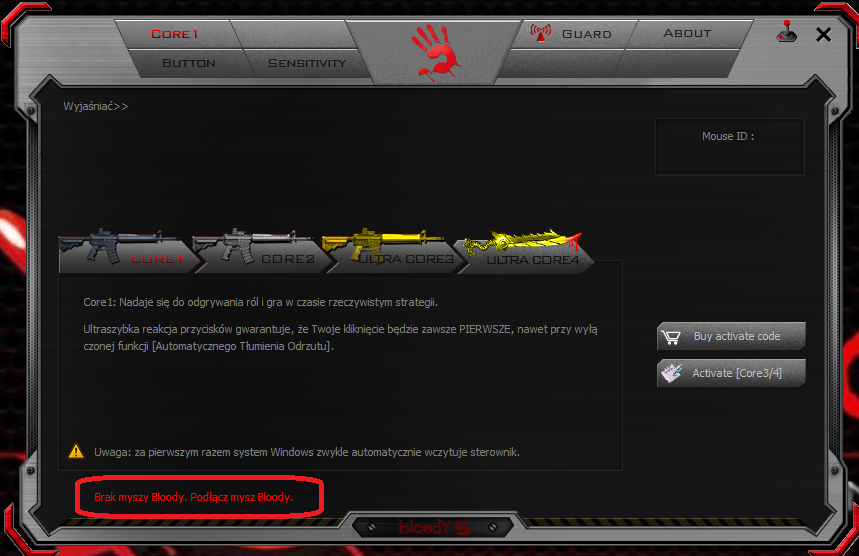

    Witam mam problem z myszką bloody v3 za pierwszym razem myszka dobrze działała i sterowniki wczytywały się od jakiegoś czasu nie chce mi czytać sterowników Bloody.
    W programie Bloody5 pisze żeby podłączyć myszke ale ona jest podpięta cały czas odinstalowywałem sterowniki w menedżer urządzeń i odinstalowywałem program bloody5 uruchamiałem ponownie kompa itd ale dalej to samo na innym komputerze działa normalnie

    Windows 8.1. Jak pierwszym razem podłączyłem mysz to same sie zainstalowały i program normalnie odczytywał i w menadżerze urządzeń mysz zgodna z hid

    Odinstaluj oprogramowanie i zainstaluj pobrane z tego linku:
    http://www.bloody.tw/cn/driver/Bloody5_V2014.0913.zip

    Dzięki problem rozwiązany !
