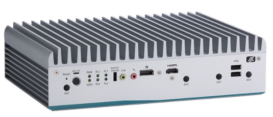

eBOX700-891-FL to nowy model przemysłowego komputera typu USFF tajwańskiej firmy Axiomtek.
eBOX700-891-FL obsługuje te same procesory co model eBOX640-500-FL, ale pozostałe cechy sprawiają, że ma więcej wspólnego z droższym modelem eBOX670-891-FL.
Płyta komputera zaprojektowana została w oparciu o układ H110 firmy Intel i obsługuje 7-ej generacji procesory Core oraz Celeron ze złączem LGA1151.
Producent komputera zapewnia wsparcie dla systemów rodziny Windows, w tym: Windows 10 IoT oraz wybranych dystrybucji systemu Linux. Komputer obsługuje od 4 do 32 GB pamięci RAM typu DDR4 w postaci dwóch modułów SO-DIMM. W obudowie komputera przewidziano miejsce do montażu pojedynczego dysku HDD lub SSD w rozmiarze 2.5” o wysokości nie przekraczającej 9.5mm.
Na płycie komputera znajdują się: port SATA 3.0, złącze PCIe x4, 2 złącza mini-PCIe i złącze karty SIM.
Na obudowę komputera wyprowadzone zostały: 4 porty Gigabit Ethernet (RJ45), 6 portów USB (4 porty USB 3.0 i 2 porty USB 2.0), 4 porty UART (RS-232/422/485) (DB9), wejście/wyjście dźwięku w postaci pojedynczego złącza typu mini jack oraz 2 wyjścia HDMI i wyjście DisplayPort.
Wymiary komputera wynoszą około: 280 x 190 x 100 mm. Waga - 3.8 kg. Komputer wymaga zasilania napięciem mieszczącym się w zakresie od 9 do 36 V. Pobór mocy zależy od zastosowanego procesora. Chłodzenie komputera odbywa się w sposób pasywny. Komputer pracować może w temperaturze od -40 do 50 °C (przy zastosowaniu pamięci SSD). Odporność na drgania wynosi 3Grms (5-500 Hz) (przy zastosowaniu pamięci SSD).
