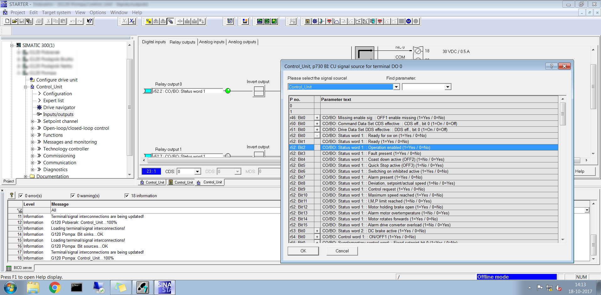

    Cześć wszystkim,
    Proszę o pomoc w konfiguracji w STARTERfalownika G120_CU240E_2_DP
    Pytania
    1. gdy przełączam kierunek obrotu silnika to kręci się on w tą samą stronę dopóki najpierw częstotliwość nie spadnie do zera żeby przejść w drugą strunę. dodam ze silnik ma hamulec
    2. który parametr odpowiada za rapy.
    3. parament za E-stop stop, zatrzymanie podczas aktywacj
    4. jak zaprogramować wyjścia aby było redy i error
    5. hamulec sinika podłączyć pd inwerter? obecnie pod wyjście PLC
    6. zwiększenie obciążenia przy starcie na 150%
    7. atematyczny reset błędów
    Na razie tyle pozdrawiam

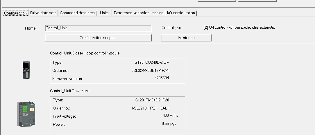

    W jakim trybie uruchomiony jest falownik?

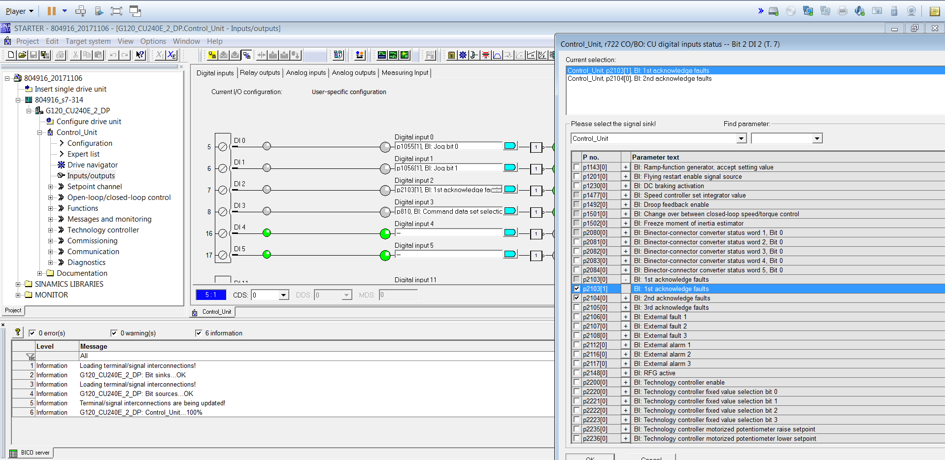

    Pytanie 4:
    Status, które mają być wystawiane na wyjścia ustawiasz w ten sposób:
    Konfiguracja falownika Siemens G120 CU240E-2 DP w STARTER - pytania techniczne

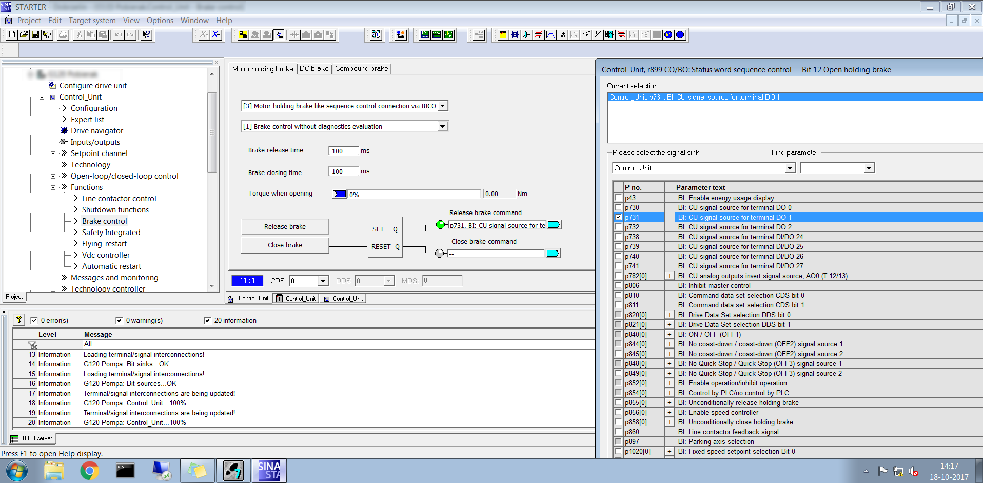

    Pytanie 5:
    Hamulec możesz podpiąć pod sterownik PLC lub bezpośrednio pod falownik jeżeli masz wolne wyjścia:

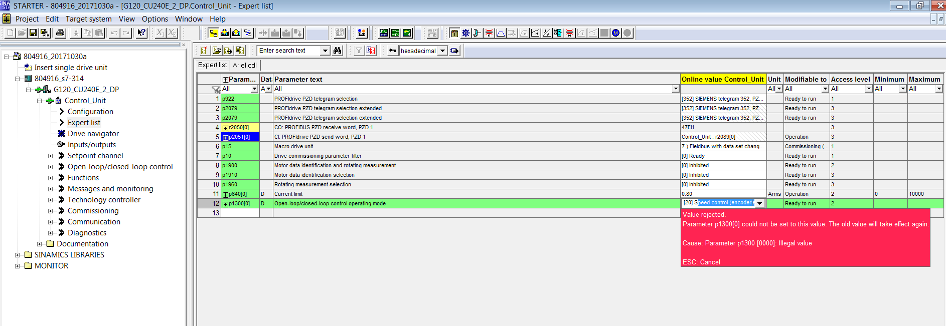

    W jakim trybie gdzie mogę to sprawdzić? nadole foto, czy dobry tryb jest wybrany?

    Tak. tylko że po wciśnięciu e-stop z falownika jest zdejmowane napięcie, i zaciska się hamulec na silniku. czy trzeba coś przeprojektować?
    Pytanie4: dziękuje
    Pytanie 5
    Obecnie podpięte pod PLC można status przesłać protokołem do falownika?,
    jak zatrzymywać maszynę?
    Opis Ręczny tryb: jak maszyna się rozpędu do 50Hz(muszę przeliczyć rpm na mm/s liniowo z przekładnia czy jest na to łatwy sposób w starterze?) i wtedy zwolnię przycisk start następuje zaciśniecie hamulca, co powoduje aktywacje Tork Limit, maszyna bardzo ciężka ok: 2 ton .
    W jaki inny sposób ustawić zatrzymanie.

    np error 1910(po zaniku komunikacj) trzeba wyłączyć i włączyć falownik

    a może zastosować sterowanie wektorowe?
    jeżeli tak jak ustawić falownik?
    1. change P10 = 1
    2. P0096 = 0
    3. P1300 = set what do u want (should be able to change P1300)
    4. Change P10 = 0 back
    A teraz nie mogę zapisac
    Po resecie Windowsa i oprogramowania udało się zapisać.
    Po zmianie parametru na 20
    nie rusza falownik miga dioda RDY
    nie zmieniłem parametru p010 na 0
    po zmianie z 1 na 0 przestała mrugać dioda:)

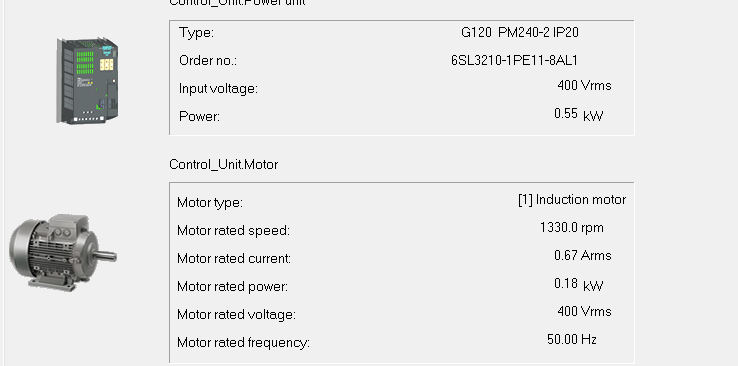

    Po zmianie na sterowanie wektorowe silnik 0.18Kw z przekładnią 25:1 rusza 2t maszynę trochę powyżej prądu bo siega do 0.8A. (doże opory tarcia przy kocowym ruchu uszczelka gumowa)
    minimalna prędkość 3,5m/minute ok 17Hz.

    7. np error 1910(po zaniku komunikacji) trzeba wy łączyć i włączyć falownik << użyłem wejścia fizycznego na folowaniu

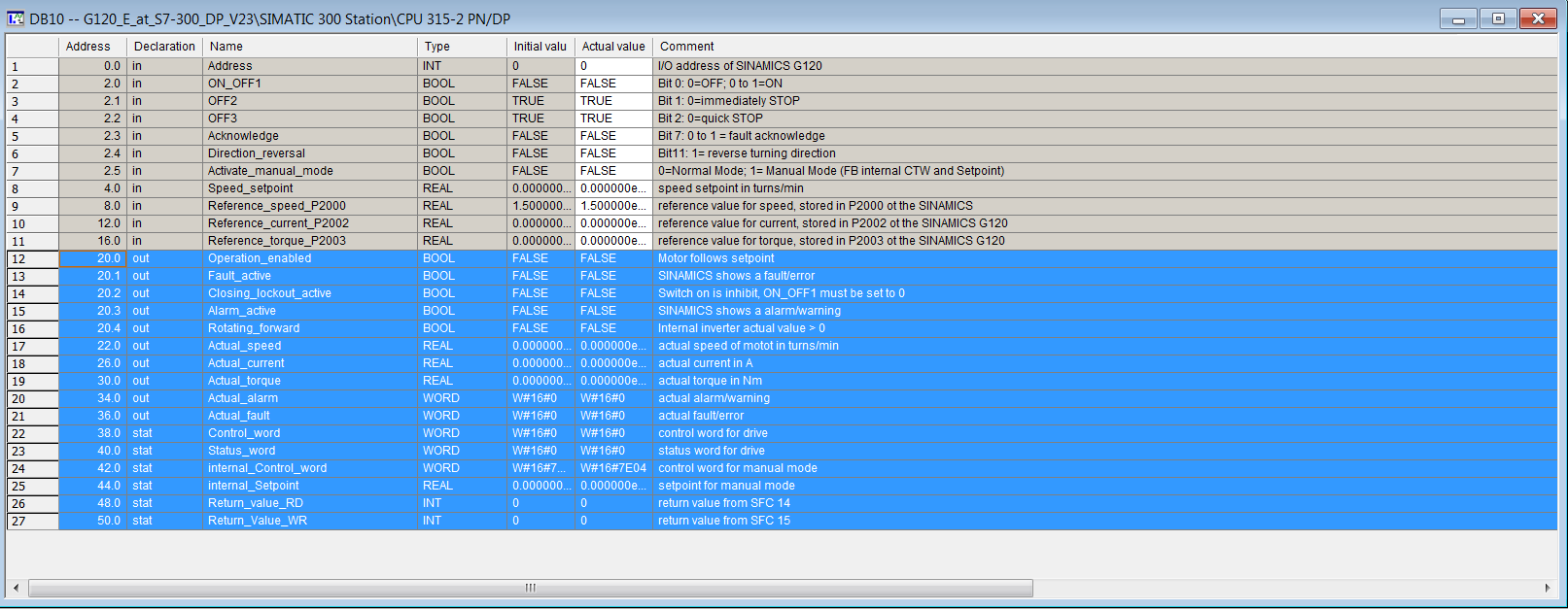

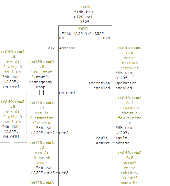

    Bardzo proszę o pomoc sczytać parametru r24(częstotliwość)
    Do komunikacji profy bus używam przykładowych bloków z trony siemensa
    Konfiguracja falownika Siemens G120 CU240E-2 DP w STARTER - pytania techniczneKonfiguracja falownika Siemens G120 CU240E-2 DP w STARTER - pytania techniczne
    spojrzenie spojrzenie z rana w poniedziałek:)
    Blok DB10 ma już zaszyte te wartości
    Wystarczy się odwołać do adresu.
    Ale co by było gdybym chał dodać jakiś parametr?
    np: p1312 (Boost)
    • 58820849_sinamics_g120_e_at_s7-300400-dp_code_v23.zip (3.84 MB) Musisz być zalogowany, aby pobrać ten załącznik.

    Sterowanie napędem po Profibus odbywa się poprzez odpowiedni Telegram w którym dane wymieniane są cyklicznie. Na stronie Siemensa znajdziesz opisy odpowiednich danych wymienianych przez telegram. Jeżeli chciałbyś odczytać jakiś parametr tak jak w Expert list to musisz wykorzystać komunikację acykliczną za pomocą odpowiednich komunikatów wymienianych z falownikiem. Komunikacja za pomocą Profibus przywraca się automatycznie - błąd związany z komunikacją na napędzie resetuje się poprzez wysłanie odpowiedniego bitu w telegramie. Nie mam teraz dostępu di Startera, jak tylko będę miał to postaram się pomóc.
    Odnośnie pytania 3:
    Zobacz parametr p9652 - jeżeli masz ten parametr na wartość 0.00 to najprawdopodobniej hamulec zaciska się od razu po aktywowaniu funkcji bezpieczeństwa. Spróbuj dodać jakieś opóźnienie.

    No to problem rozwiązany silnik by poduczony w Gwiazdę przest nie mia mocy.
    Nie zmienię to faktu ze obsługa startera raz na rok przyprowadza mnie o zawrót głowy.
    Żeby parametry były zapisane należy zaznaczyć w drzewie po lewej urządzenie w trybie online i wtedy zmieni parametru a po zmienię zrobić copy RAM to ROM.
