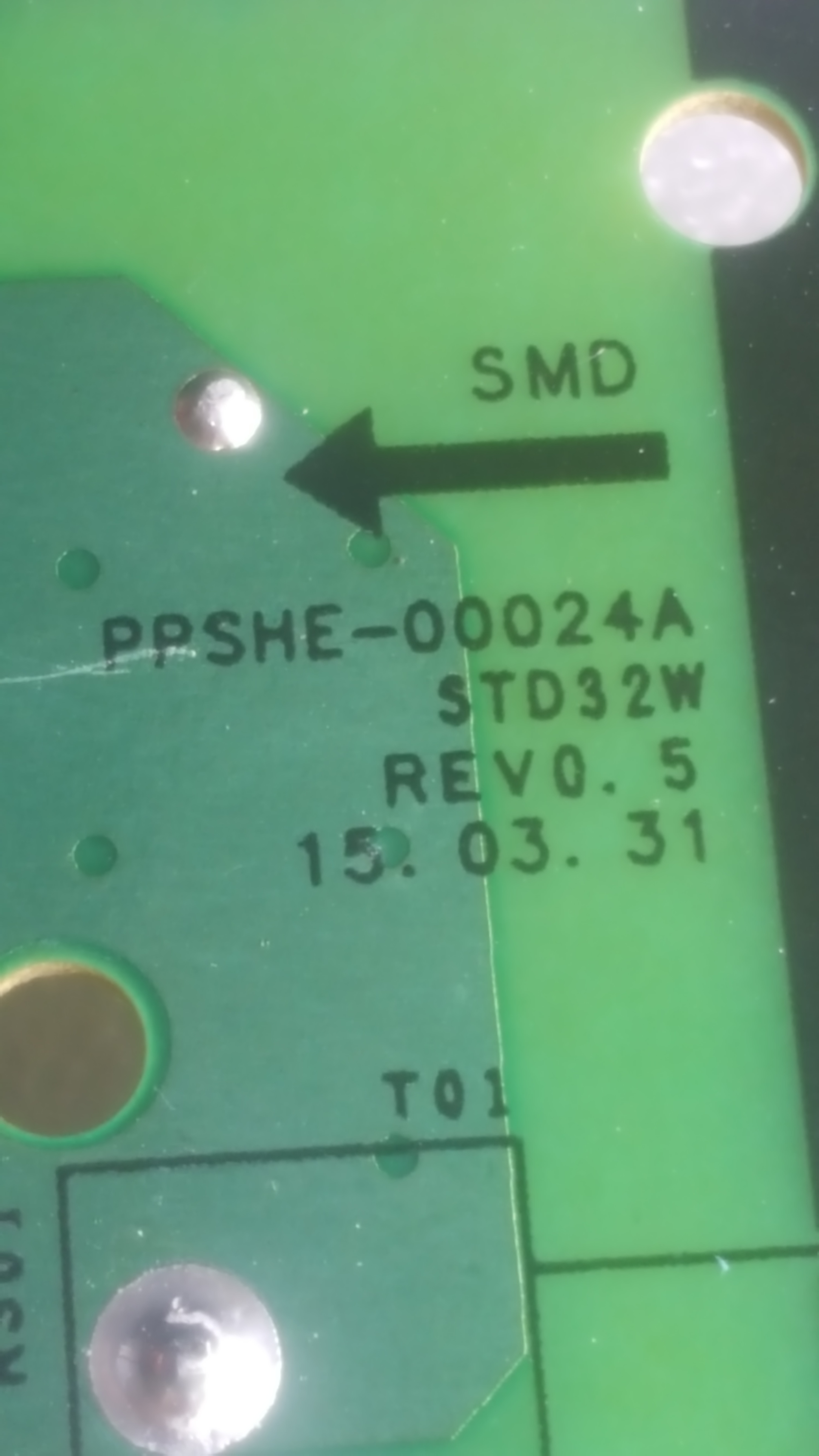

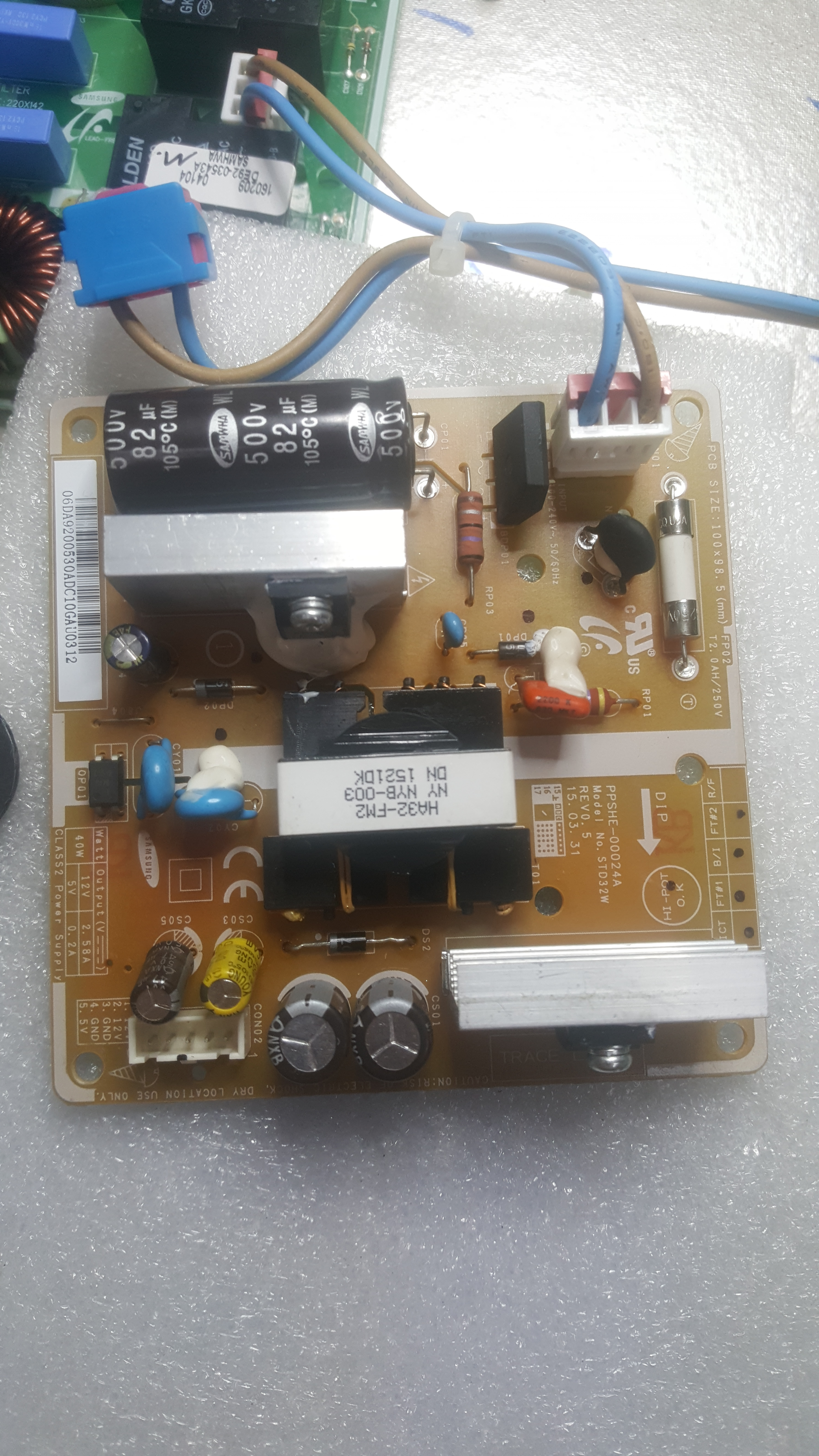

    Mam do naprawy płytę indukcyjną jak w temacie, prawdopodobnie po burzy przestała się włączać.

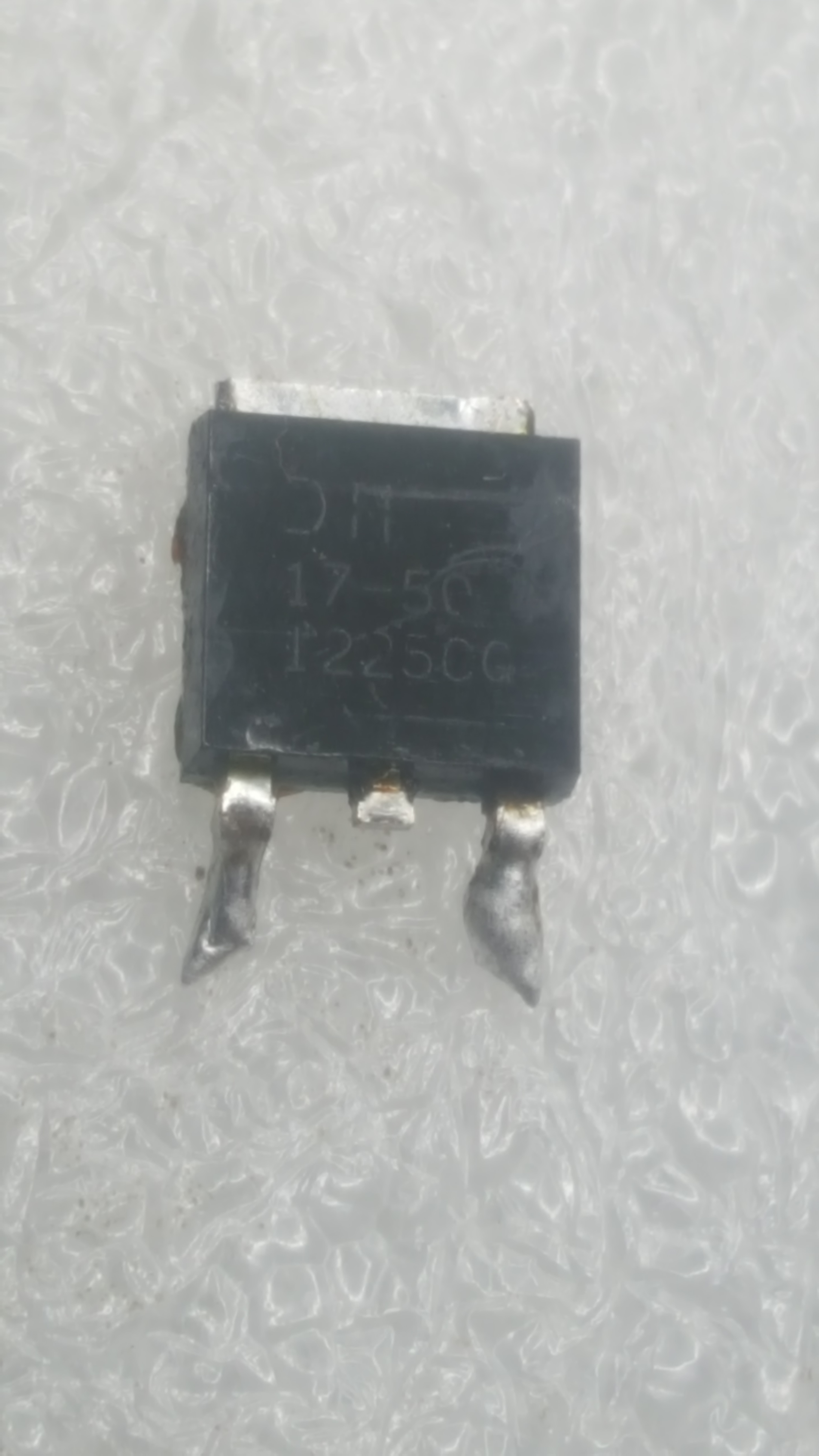

    Po rozebraniu zacząłem od pomiarów płytki z której wychodzi 12V oraz 5V, okazało się, że zamiast 5V jest -5V, znalazłem diodę ze zwarciem, po wymianie napięcie na 5V bardzo skacze od 3-5V oraz znika całkowicie. Po pomiarach wyszło, że do układu IC501 ze zdjęcia dochodzi skaczące 8V, a wychodzi właśnie owe nierówne 5V. Po zdjęciu układu IC501 napięcie przed nim jest już stabilne, mam jednak problem z identyfikacją danego układu, prośba o sugestię oraz identyfikację.
    Model płyty: DA92-00530A

    Wymiana całego PCB modułu DA92-00530A rozwiązała problem.

    W nawiązaniu do zamkniętego, choć nie do końca rozwiązanego tematu https://www.elektroda.pl/rtvforum/topic3992192.html#18044699
    informuję, że "przypadłość" wahania się napięć 5V i 12V po wymianie diody DS2 zlokalizowałem po stronie pierwotnej. Uszkodzony okazał się rezystor SMD 10Ω oznaczony jako RP2 umiejscowiony pomiędzy wyprowadzeniem transformatora, a diodą DP02. Wprawdzie nie naprawiam AGD, ale przyniesiony do naprawy moduł jest typową konstrukcją przetwornicy, więc może moja rada posłuży kolegom w naprawach.

    Miałem ten sam przypadek, rezystor SMD 10Ω uszkodzony powoduje niestabilne napięcie 5V.

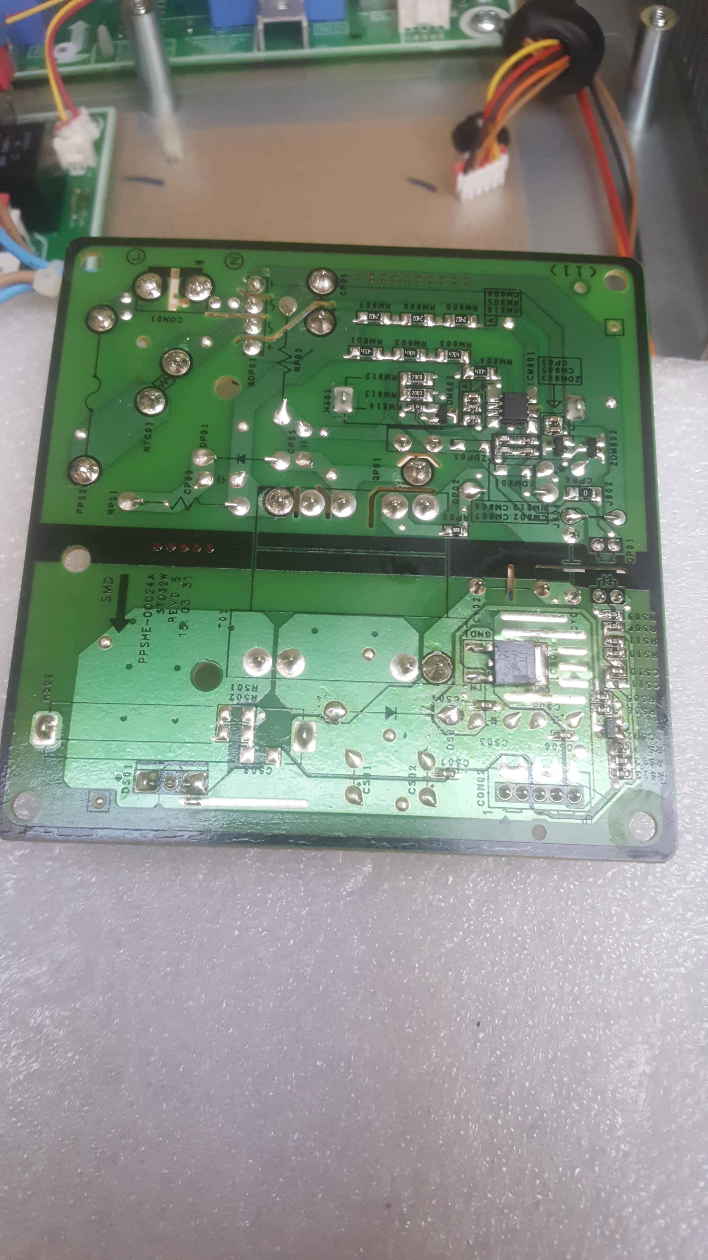

    Koledzy, mam dziurę w IC sterującym mosfetem. Doszło do zwarcia kondensatora 100 pF/1 kV. Jaki układ scalony w tym zasilaczu steruje tranzystorem?

    Jaki to jest typ model płyty zasilacza?
    Podaj oznaczenie tego układu na płycie pcb o który pytasz.
  • #9 21721988
    Andrzej Borowiec
    Posty: 550
    Pomógł: 47
    Ocena: 116
    Zasilacz DA92-00530A. Chodzi o układ ICM801, po pierwotnej stronie przetwornicy. Moduł pracuje w płycie indukcyjnej Samsunga NZ84J9770EK. Udało mi się ustalić, że nadruk na ic801 to S3311. W zamian stosują NCP1200D60.
