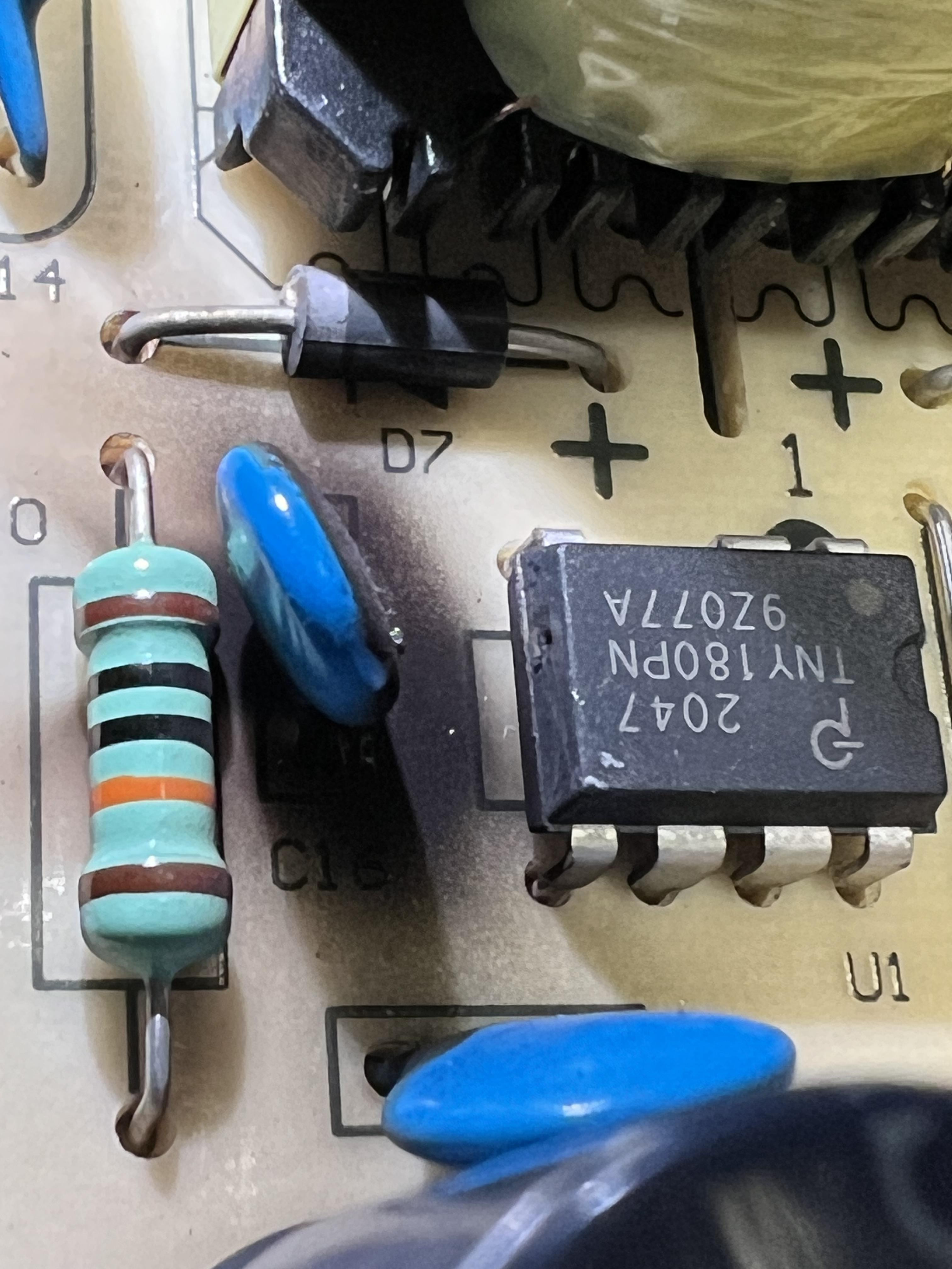

    Płyta dzisiaj przestała działać. Był lekki huk i zgasło. Na szybko sprawdziłem bezpieczniki - nie działa ten ze zdjęcia (2A / 250V). Co może powodować jego przepalenie?

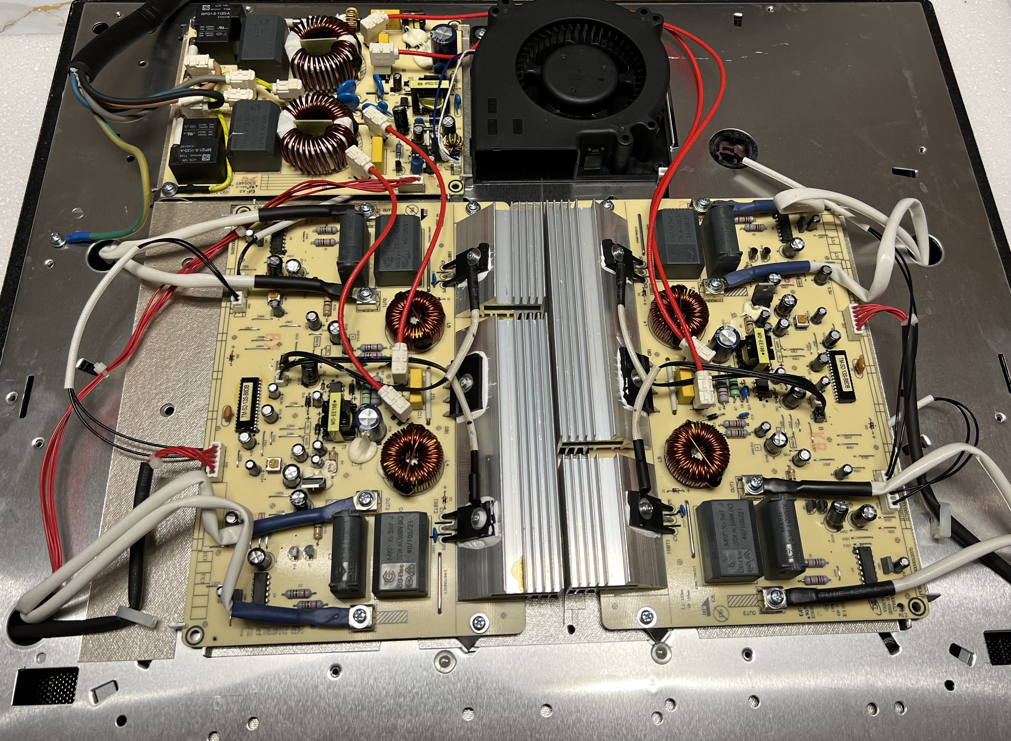

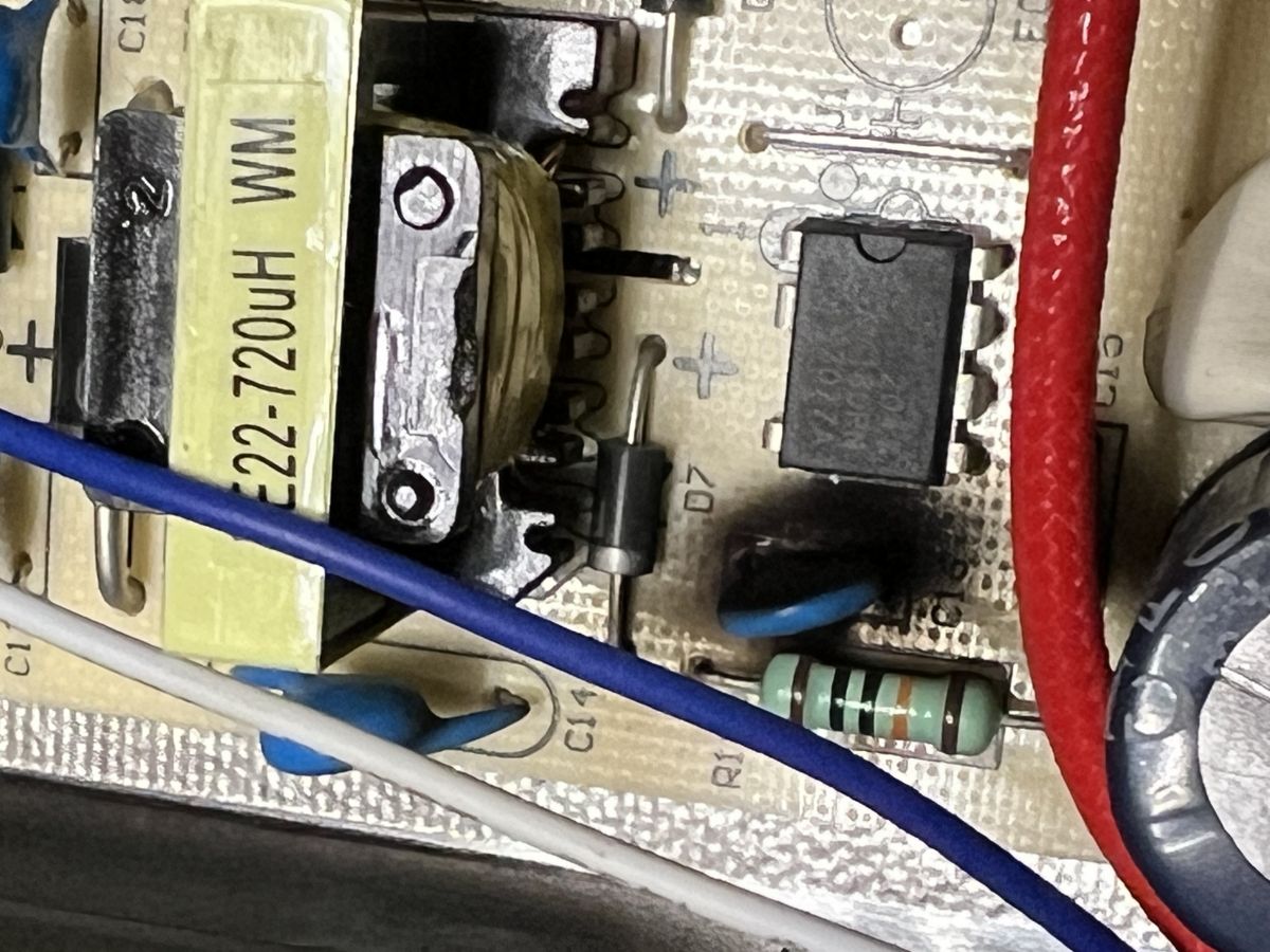

    Dostrzegłem to jeszcze.
    Płytka drukowana z widocznymi elementami elektronicznymi, takimi jak rezystor, kondensator i transformator. Samsung NZ64T3707A1 Płyta indukcyjna - przestała działać i nie reaguje.IMG_611..jpeg (1.03 MB)Musisz być zalogowany, aby pobrać ten załącznik.

    Wypaliło otwór w obudowie TNY, po za jego wymianą czeka Cię wymiana elementów w jego aplikacji łącznie z elementami smd, pewnie nie wszystkie do wymiany ale do pomiaru.

    Rozumiem, że wszystko w obrębie TP-S2E-02S? Pytam w kontekście ew. wysyłki komuś samego tego elementu do naprawy.
    Bo nie mam możliwości naprawy tego samemu, po tych ustaleniach.

    Również mam tę samą usterkę, z tego co przemierzyłem na szybko, jest do wymiany:
    U1 TNY180PN
    D9 SB3100
    Fuse3 2A/250V
    Czy ktoś już naprawiał ten zasilacz? Czy jeszcze coś ulega uszkodzeniu? Widzę, że to typowa usterka tego zasilacza.
