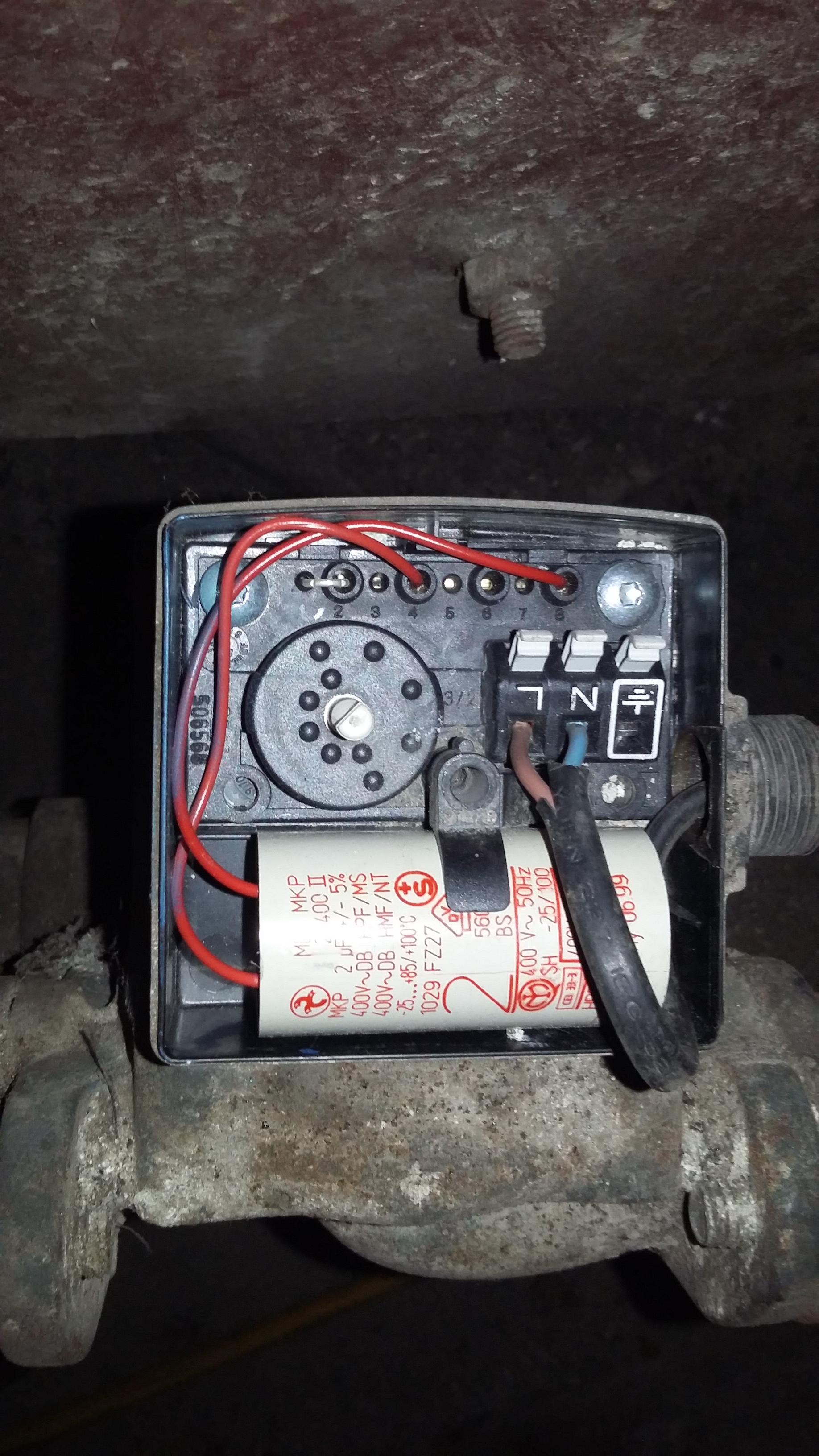

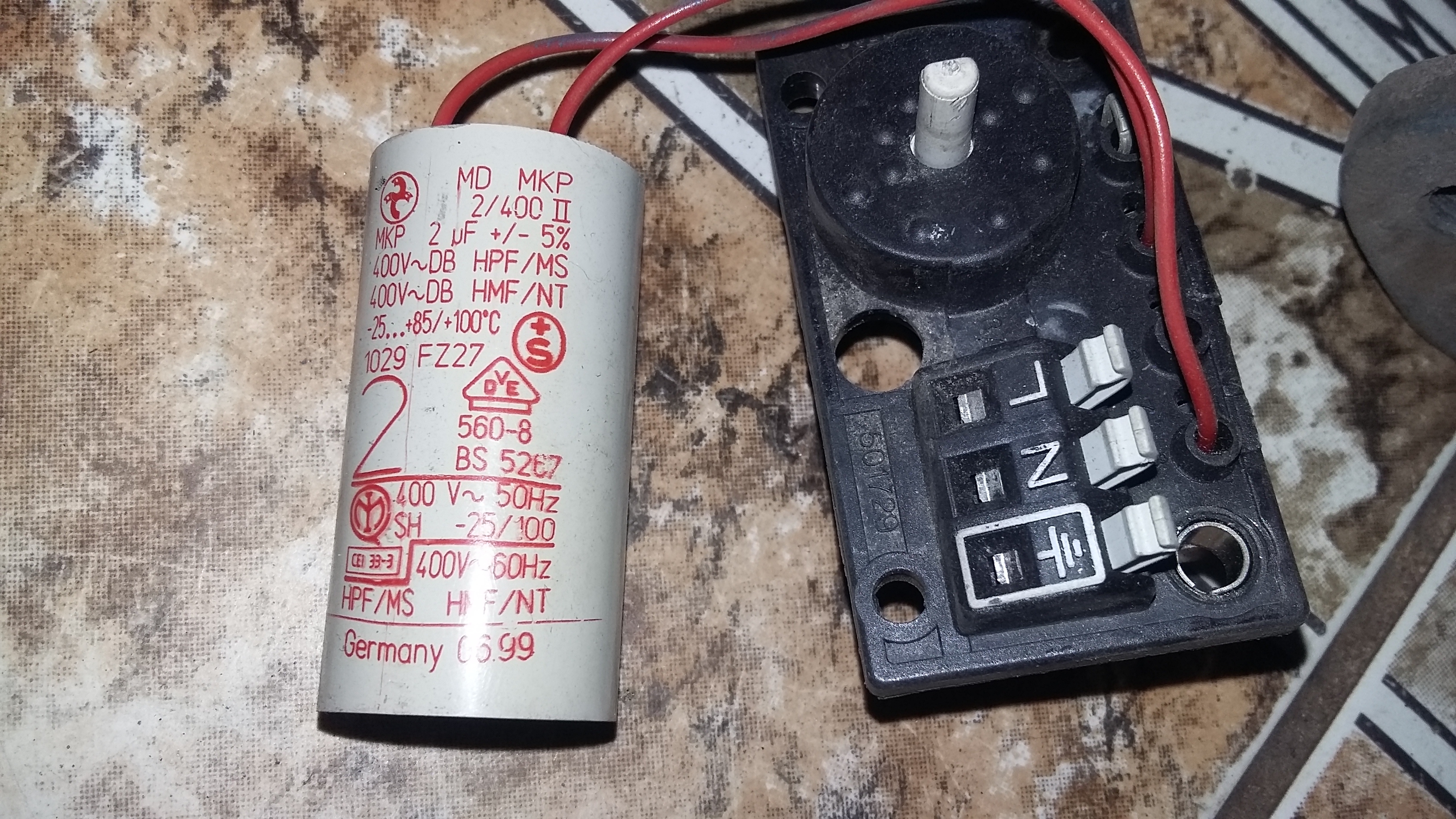

    Zacznij od sprawdzenia kondensatora.

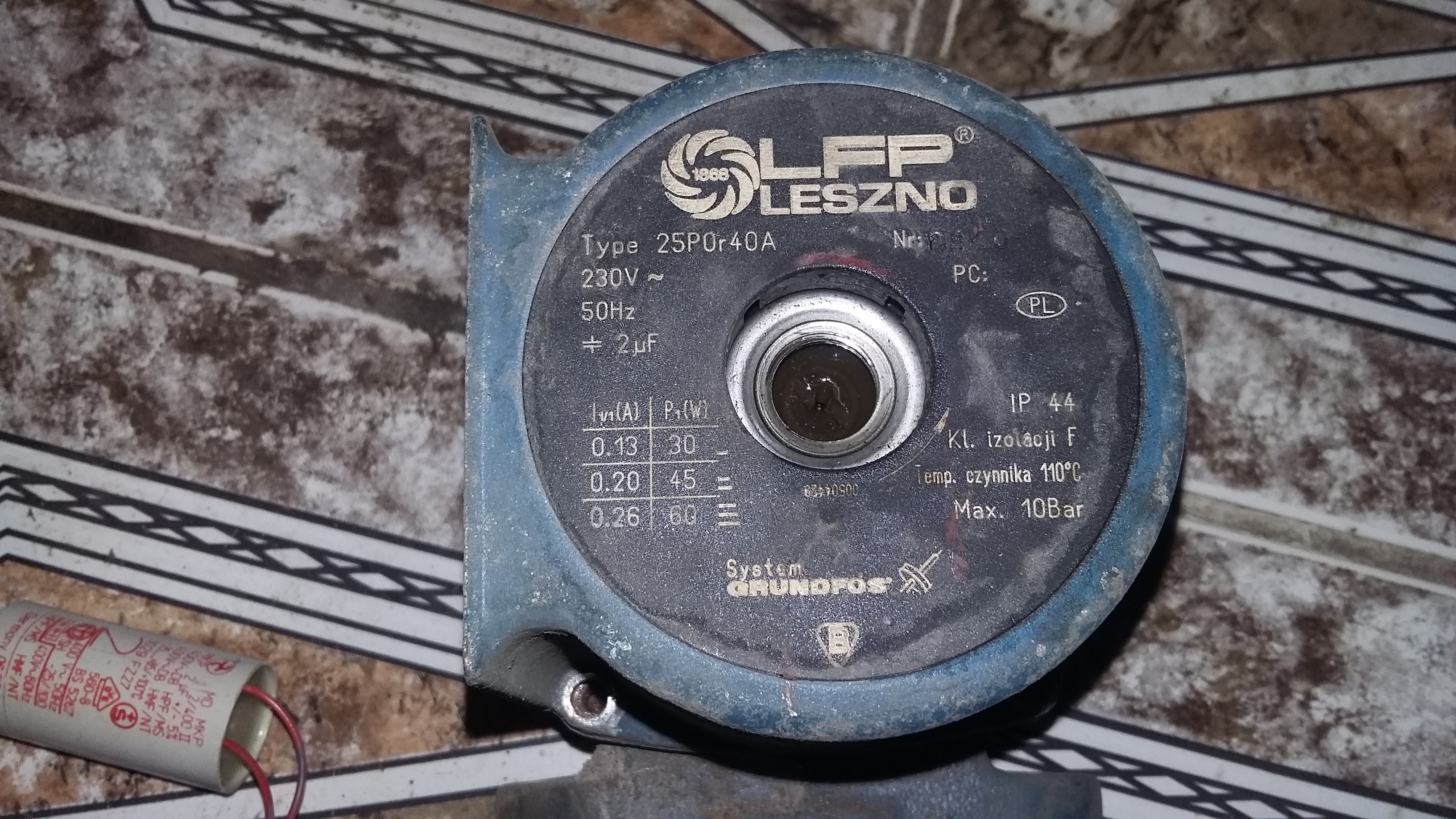

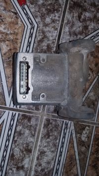

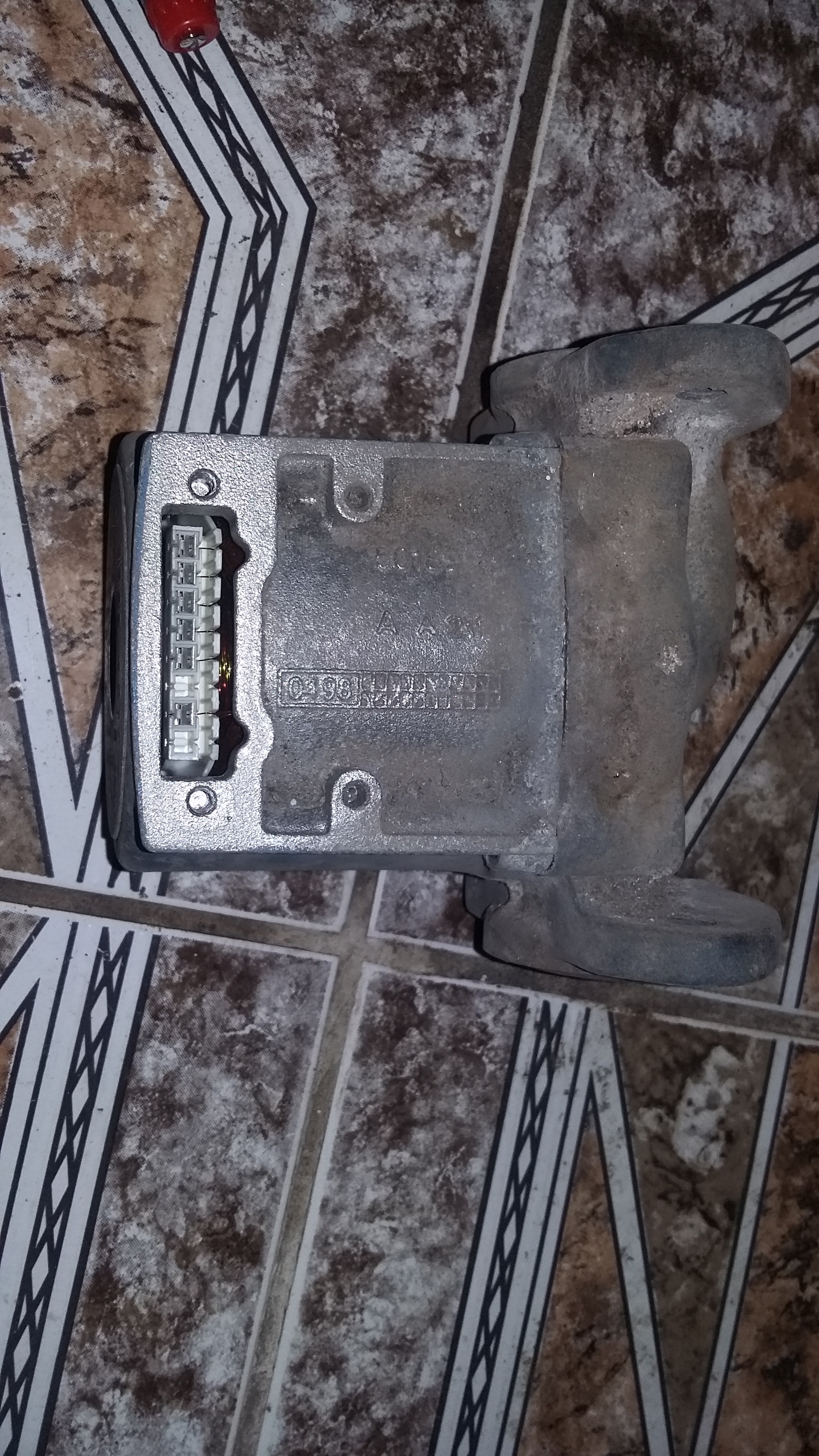

    Witam, jak mogę sprawdzić czy pompka nie jest zepsuta z użyciem multimetru?
    Nie ma takiej możliwości. Jakie byś pomiary nie wykonywał, to i tak nigdy nie będziesz miał pewności, że silnik jest sprawny. W niektórych przypadkach można za pomocą miernika stwierdzić, że silnik jest uszkodzony.

    k0x123456 napisał:
    A Jak mogę sprawdzić czy ta pompka działa? Bez demontażu
    Na słuch, powinno być słychać brzęczenie, a zwłaszcza na wyższych obrotach.

    Wyłącz lub włącz pompę, przyłóż rękę, będziesz czuł czy pracuje.

    Jeżeli nie startuje a byś to czuł to pewnie uszkodzona . Możesz ją wykręcić z układu i spróbować chwilowo na sucho . Może stała długo i brud się osadził; wystarczy po rozebraniu przeczyścić .

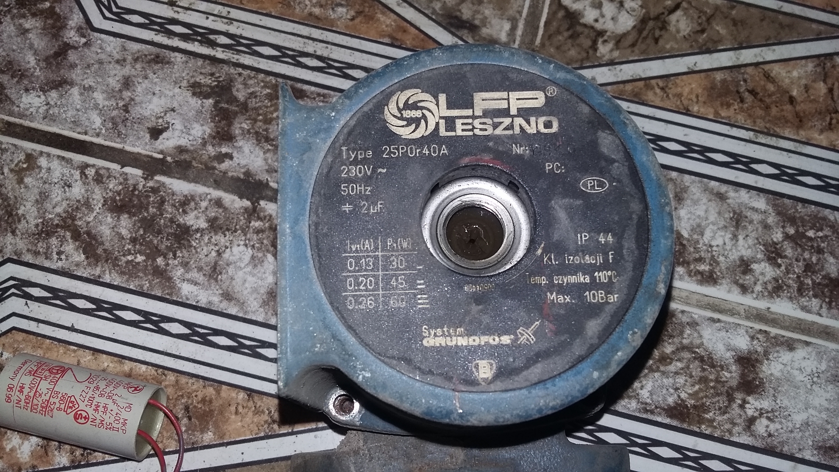

    Czy pompka ma śrubę odpowietrzającą? Jeśli tak odkręć ją i dużym płaskim wkrętakiem sprawdź czy wirnik się rusza. Na jego osi jest nacięcie. Często te starsze pompki tylko się blokują a nie palą.
    Ewentualnie kondensator w pogotowiu na podmianę.

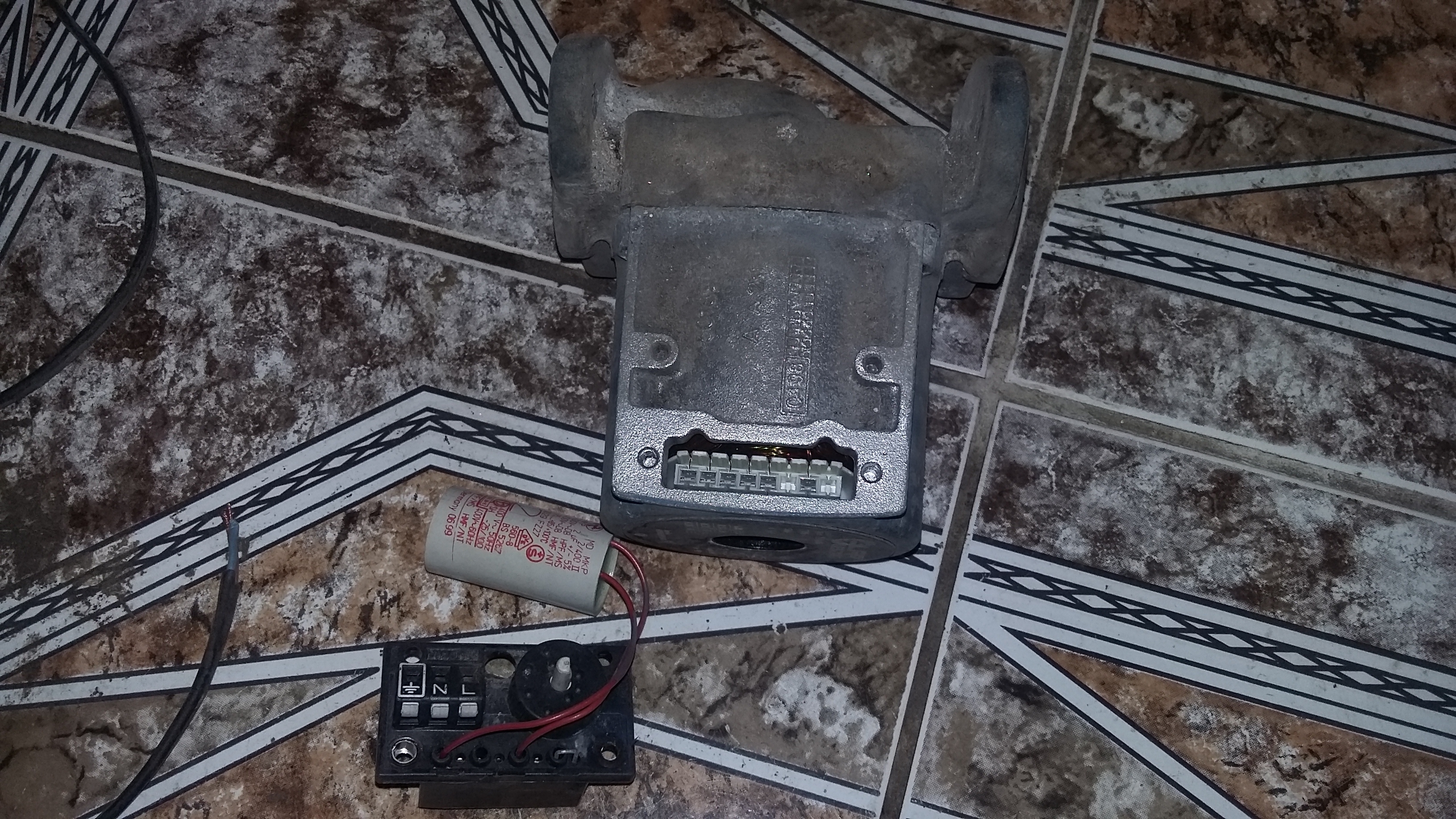

    Jeśli dysponujesz tylko takim miernikiem. to nie sprawdzisz kondensatora. Jak nie masz zamiennika, to nic więcej nie jesteś w stanie zrobić.

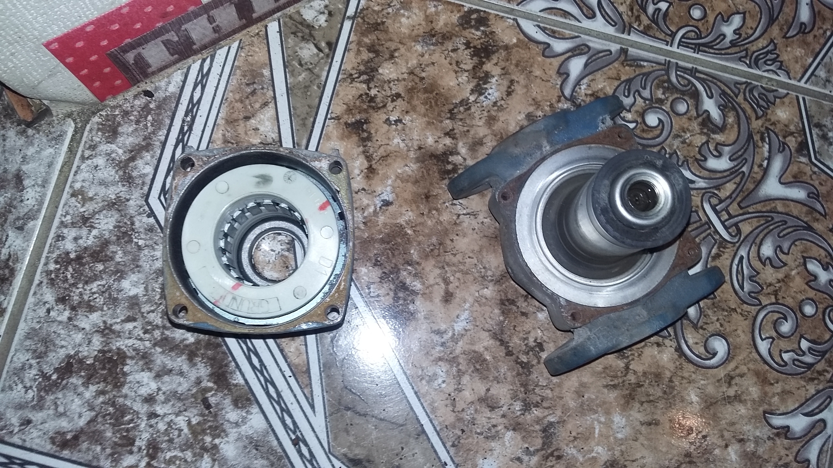

    Śrubę widać już odkręciłeś. To co widać w środku z nacięciami to oś wirnika. Jeśli nie można swobodnie obrócić wirnika to niestety lecz czeka cię rozebranie tej pompki i dokładne czyszczenie środka ze złogów które ją zablokowały. Ten typ naprawdę rzadko się palił. Najczęściej właśnie padał kondensator i blokowało je. Przy rozbieraniu musisz uważać na uszczelnienie by go nie uszkodzić, także by nie rozdzielić osłony uzwojeń, następnie bieżąca woda i pędzel. Do delikatnego doczyszczenia możesz użyć gąbki ściernej (takiej jak do czyszczenia rurek miedzianych). Potem tylko złożyć i powinno chodzić. Wyjątkowo rzadko zdarza się by uszkodzeniu uległ zespół przełącznika, przecież nie bawimy się nim tylko raz nastawiony i koniec.
    No przecież mierzy. Kondensator 2uF - na mierniku 1.919uF.
    Nie zwróciłem uwagi ,ze pokazuje µF.

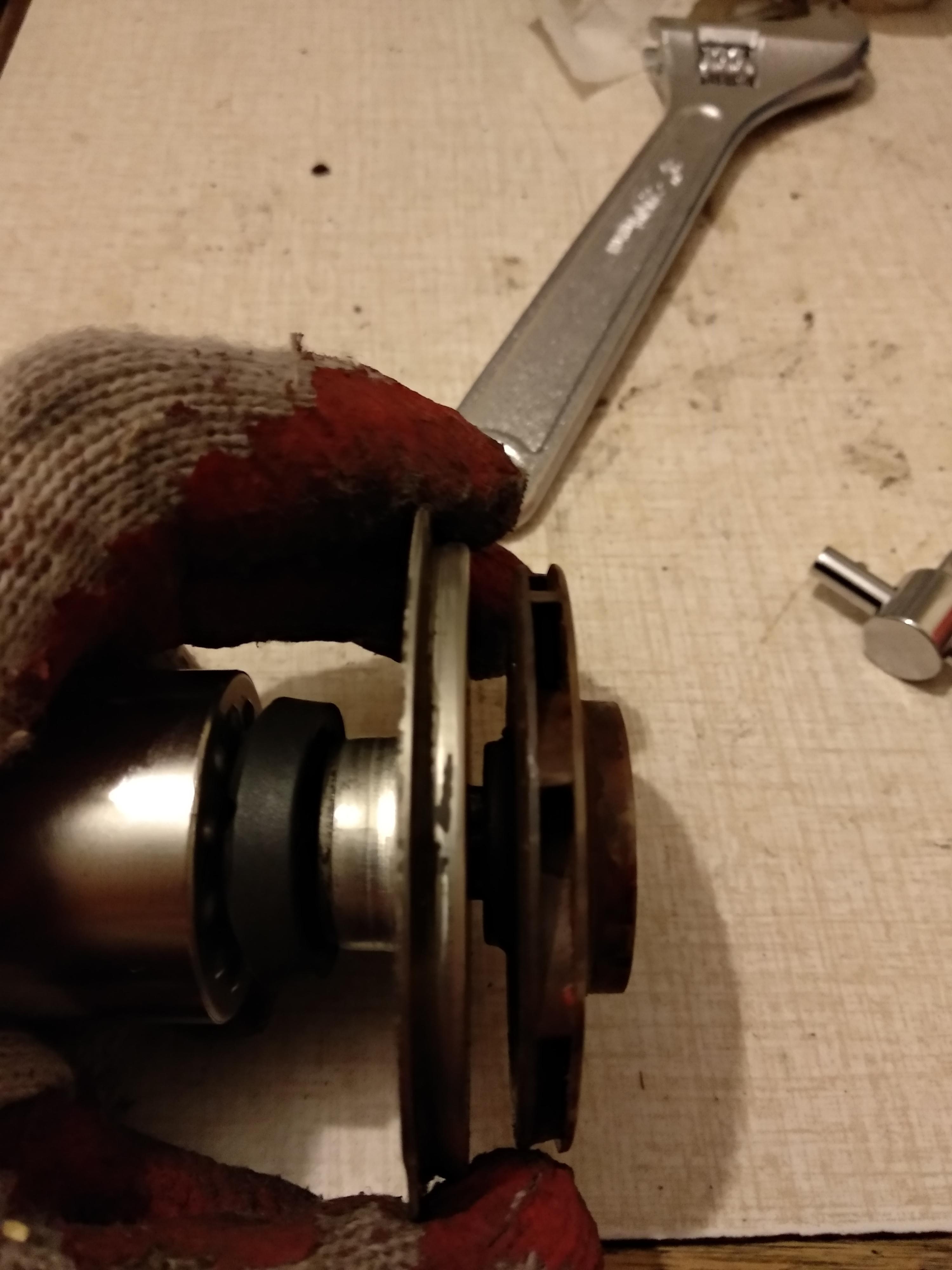

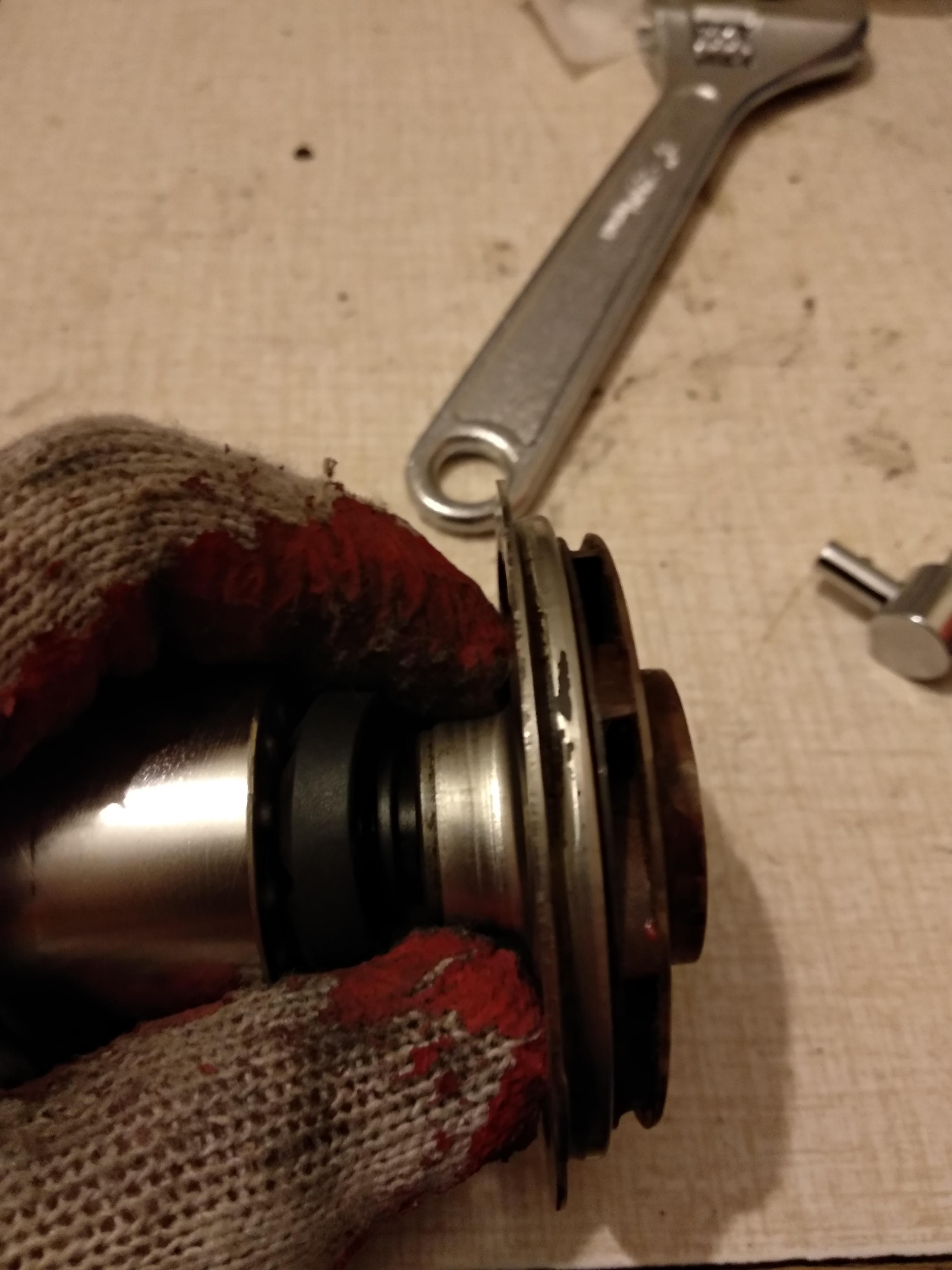

    k0x123456 napisał:
    Czy idzie to jeszcze jakoś rozebrać?
    Tak, z korpusu pompy powinna wyjść ta oś-wirnik silnika wraz z wirnikiem wodnym.
    Popatrz o co chodzi

    Tak jak na filmie pokazano wirnik powinien swobodnie wyjść. U ciebie teraz trzeba najlepiej za pomocą prasy wycisnąć wirnik. Niestety dość mocno będzie to zapieczone i będzie istnieć ryzyko uszkodzenia płaszcza. Spróbuj użyć jakiegoś środka penetracyjnego by ułatwić wysunięcie wirnika. Po wyjęciu jak wspominałem mycie i czyszczenie wszystkiego aż zacznie swobodnie obracać się. Pamiętaj by nie użyć niczego co jest bardzo ostre i uszkodziło by powierzchnię płaszcza. Po wszystkim poskładaj i będzie śmigać.

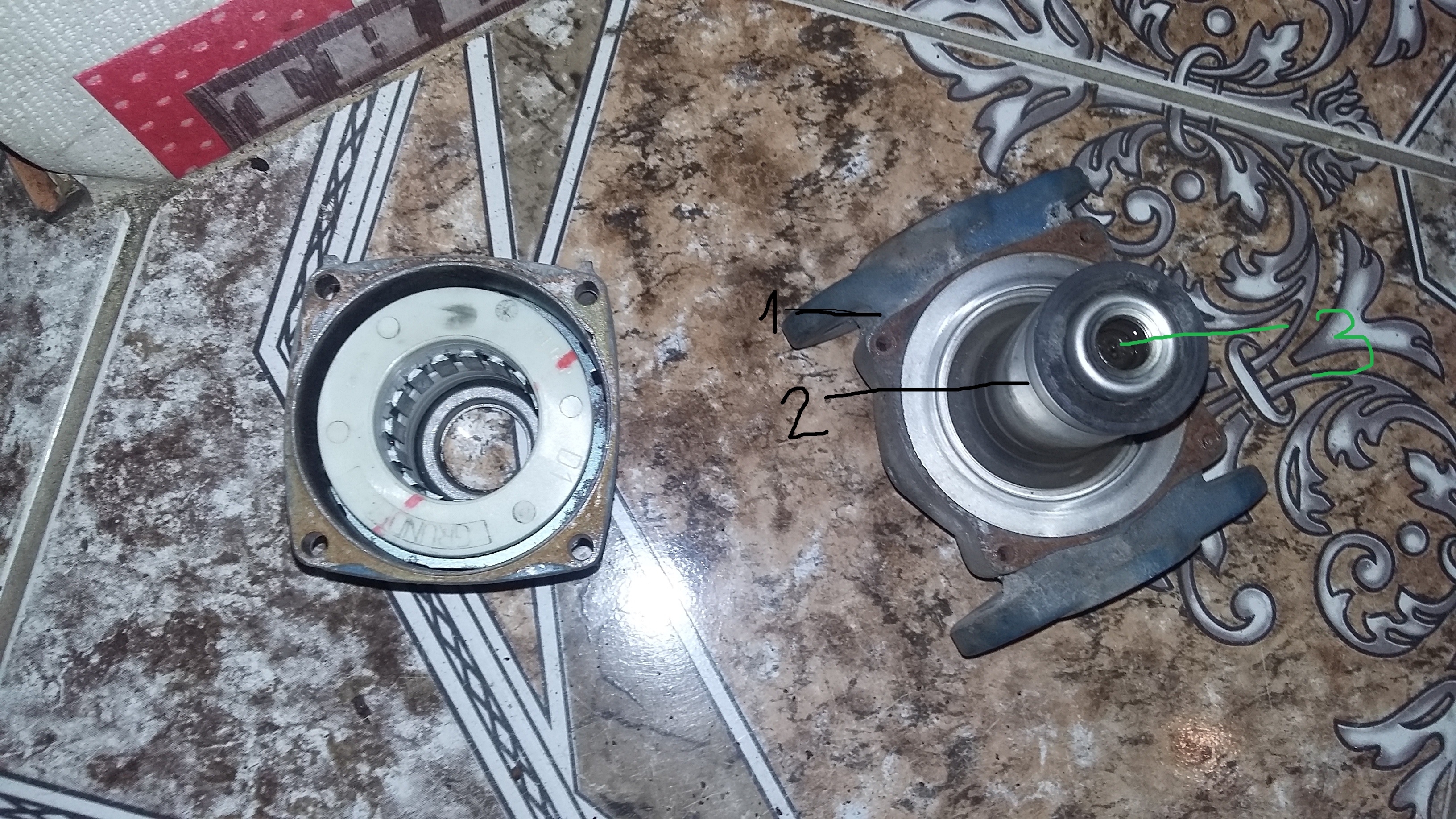

    mariusz999
    Posty: 178
    Pomógł: 25
    Ocena: 42
    Jeśli masz dostęp do prasy to musisz dobrać tuleję o średnicy tak dobranej by turbina weszła swobodnie do środka a kołnierz oparł się o tuleję. Natomiast drugim elementem jest trzpień który wejdzie swobodnie w ten mały otwór gdzie widać to nacięcie krzyżowe. I w ten sposób to wyciskać. Nie do końca profesjonalne rozwiązanie to pręt np. z miedzi i młotek( jedna osoba trzyma tuleję a druga delikatnymi uderzeniami wybija wirnik. Na rysunku jako 1 masz korpus, jako 2 masz płaszcz który trzeba delikatnie oddzielić od korpusu ( delikatnie gumowym młotkiem w bok stuknąć i powinno się rozdzielić), 3 to miejsce gdzie należy wybić oś wirnika.Sprawdzanie sprawności pompki za pomocą multimetru - krok po kroku
    Dopiero po oddzieleniu płaszcza wyjmiesz wirnik. Pamiętaj tylko o rozważnym używaniu siły inaczej pęknięcie gotowe.
