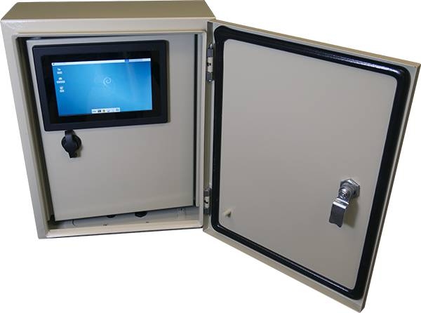

TS-TPC-7990 to nowy model przemysłowego komputera panelowego tajwańskiej firmy Technologic.
TWP-1010-IMX6 oparty został o dedykowaną płytę główną z wlutowanym procesorem i posiada wiele cech modelu TS-TPC-8950-4900.
Ekran komputera cechują: przekątna - 7 cali; rozdzielczość - 1024 x 600 pikseli i luminancja - 800 nitów.
Sercem komputera jest układ i.MX6Qfirmy NXP (wcześniej Freescale) zawierający czterordzeniowy procesor ARM typu Cortex-A9 o taktowaniu 1GHz i procesor graficzny Vivante GC2000.
Producent komputera zapewnia wsparcie dla systemu Android 7.1 oraz dystrybucji systemu Linux, takich jak: Debian i Yocto. Komputer posiada wlutowane 1GB pamięci RAM typu DDR3L i 4GB pamięci eMMC (flash).
Na płycie głównej komputera znajdują się: złącze mini-PCIe (z obsługą mSATA), złącze karty pamięci typu micro SD oraz wyprowadzenia interfejsów, takich jak: UART (4 porty RS-232, 3 porty RS-485), CAN (2 szyny), GPIO (9 wejść/wyjść), PWM (3 wyjścia), I2C i SPI.
Na obudowę komputera wyprowadzone zostały: 2 porty Ethernet (RJ45) i 2 porty USB 2.0.
Wymiary komputera wynoszą około: 206 x 144 mm. Waga nie została podana. Komputer wymaga zasilania napięciem mieszczącym się w zakresie od 5 do 28 V. Chłodzenie komputera odbywa się w sposób pasywny. Komputer pracować może w temperaturze od -20 do 70 °C. Komputer nabyć można wraz z dedykowaną szafą TS-CAB799 o klasie odporności IP66.
Więcej informacji na temat modelu TS-TPC-7990 znaleźć można na stronie producenta.
Informacje na temat ceny i dostępności komputera uzyskać można kontaktując się bezpośrednio z producentem.
