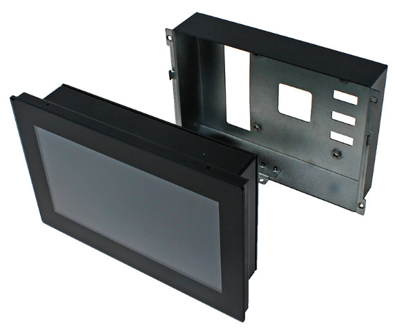

PPC-4107 to nowy komputer panelowy firmy Estone Technology.
Komputer występuje w dwóch wariantach z układami: i.MX6 Quad, i.MX6 Dual zawierających odpowiednio cztero- (i.MX6 Quad) lub dwurdzeniowy (i.MX6 Dual) procesor ARM typu Cortex-A9 o taktowaniu 1.2HMHz i procesor graficzny Vivante GC2000.
Ekran PPC-4107 cechują: przekątna - 7 cali; rozdzielczość - 1024 x 768 pikseli, jasność 350 cd/m2 i kontrast 800:1.
Kompatybilność PPC-4107 obejmuje system Android w wersji 6.0.1 oraz dystrybucje systemu Linux, takie jak: Embedded Linux 3.14 i Debian 8. PPC-4107 ma wlutowane 1GB pamięci RAM typu LPDDR3 i od 8 do 32 GB pamięci flash typu eMMC.
PPC-4107 posiada: port Gigabit Ethernet (RJ45) (z PoE), port USB 2.0. Oprócz tego na płytce PPC-4107 znajdują się złącze karty pamięci typu micro SD i wyprowadzenia interfejsów: LVDS, USB (1 port USB 2.0), SPI, I2C, UART i GPIO (10 wejść/wyjść).
PPC-4107 umożliwia łączność bezprzewodową w standardach: Wi-Fi 4 i Bluetooth 4.
Wymiary PPC-4107 wynoszą: 190 x 126 x 40.5 mm. Waga nie został podana. Napięcie zasilania - od 9 do 24 V. Typowy pobór prądu nie został podany. Chłodzenie odbywa się w sposób pasywny. Zakres temperatur użytkowania wynosi od -20 do 70 °C. Zakres wilgotności względnej - od 10 do 90 % (bez kondensacji, przy temperaturze 40 °C). Odporność na drgania i wstrząsy nie zostały określone. Wodoszczelność - zgodnie z normą IP65. Możliwy montaż ścienny/VESA.
Więcej informacji na temat PPC-4107 znaleźć można na stronie producenta.
Cena PPC-4107 w chwili pisania artykułu nie była znana.
