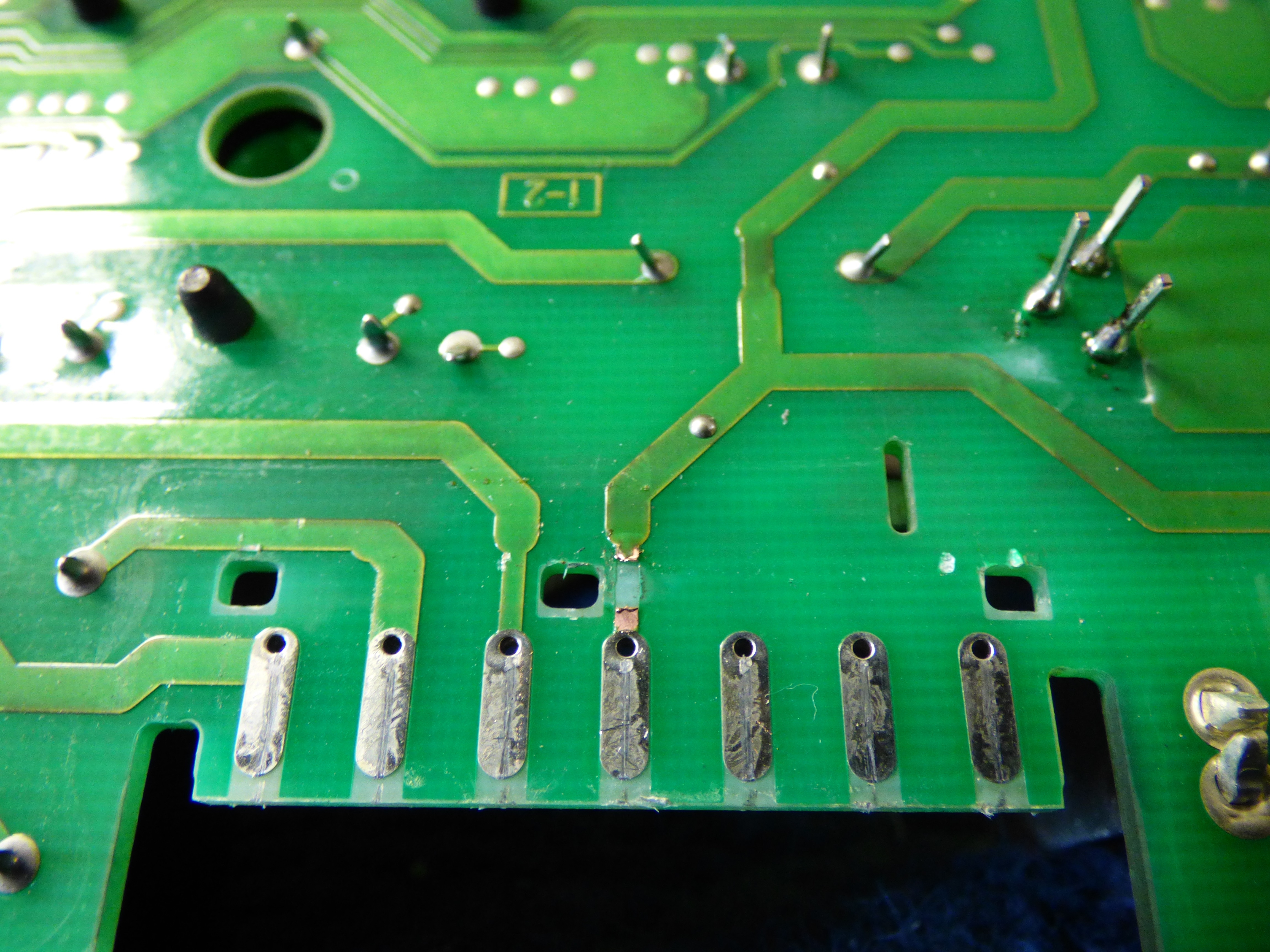

    Wyżej wymieniona pralka nie uruchamia silnika, szczotki wymieniłem (sprężynki już wpadły w komutator). Silnik podpięty na krótko działa. Podejrzewam uszkodzenie modułu sterującego, proszę o pomoc :) Dołączam zdjęcia.

    Możesz podmienić triak w module. Jeśli to nie pomoże, najprawdopodobniej uszkodzony procesor. Moduł do śmieci.

    Rozumiem że ten triak na radiatorze tak? (triac btb16 600cw)?
    Coś jeszcze mogę sprawdzić?
    Sterowanie samego triaka aż do procesora (można by coś więcej pomóc :idea: ), ale za słabe i ciemne fotki oraz brak drugiej strony płyty PCB :D

    Ogólnie wszystkie punkty lutownicze obwodu mocy warto sprawdzić. Okopcenia nie mają znaczenia, bo tak jak pisze robo to tylko kurz. Jak należy wykonać poprawnie taki reset ?

    Witam ponownie. Pralka znów działa :) Podczas podmiany triaka znalazłem upaloną ścieżkę pod kostką.
    Pralka Bosch WFR 2841 Maxx Comfort silnik nie kręci
    Dziękuję za pomoc, temat uważam za zamknięty.
