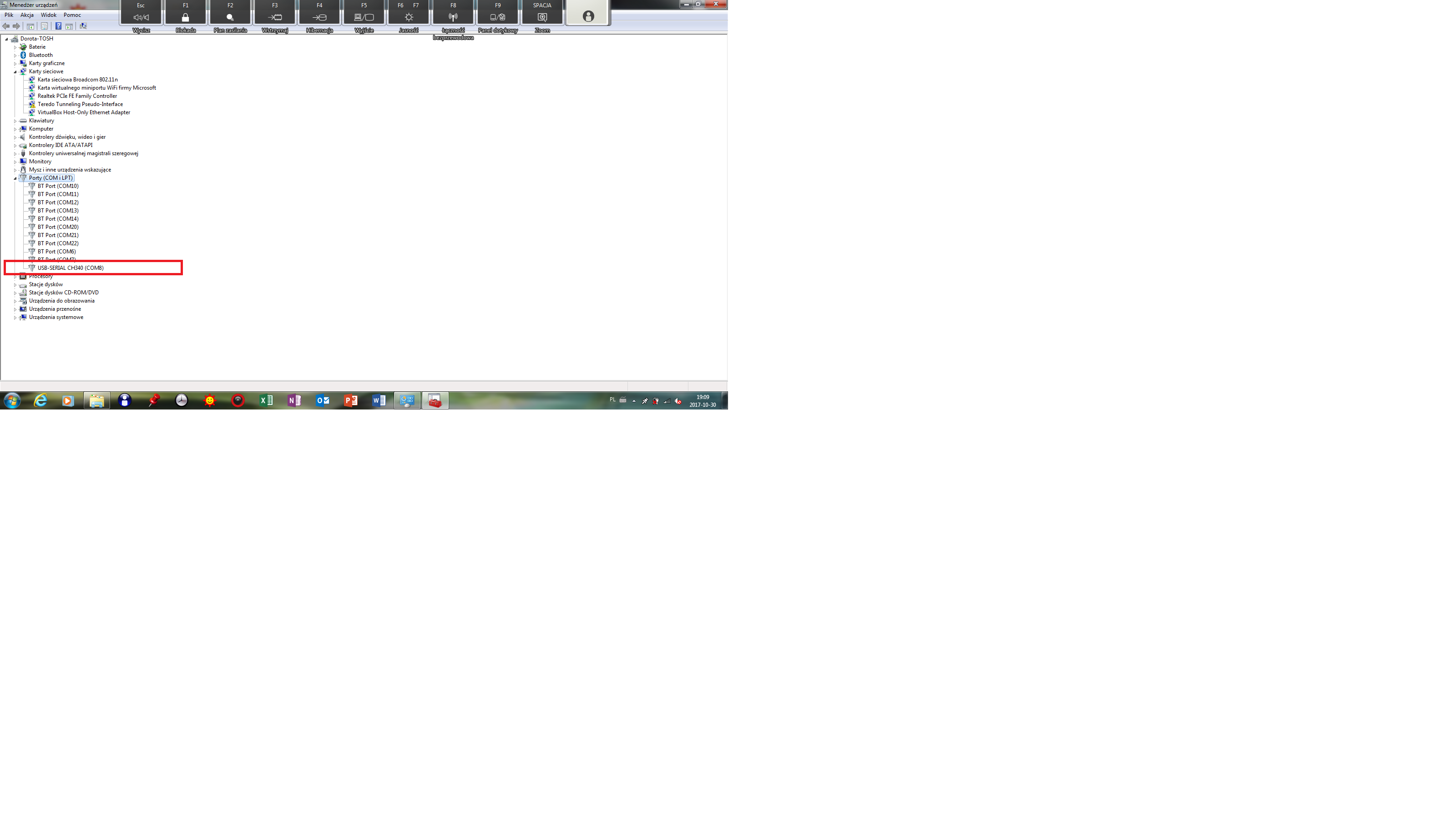

    Jak on będzie widoczny w Ubuntu
    Tak mam go w Windowsie
    • Instalacja sterowników konwertera USB RS-485 na Linux 10.04 (2.6.32-122-rtai) Widok ch34 Windows.png (228.37 KB) Musisz być zalogowany, aby pobrać ten załącznik.
    #10 16792731
    Kolobos
    Spec od komputerów
    Posty: 85165
    Pomógł: 17165
    Ocena: 10443
    Dlaczego nic? Wyglada, ze sie zaladowal.
