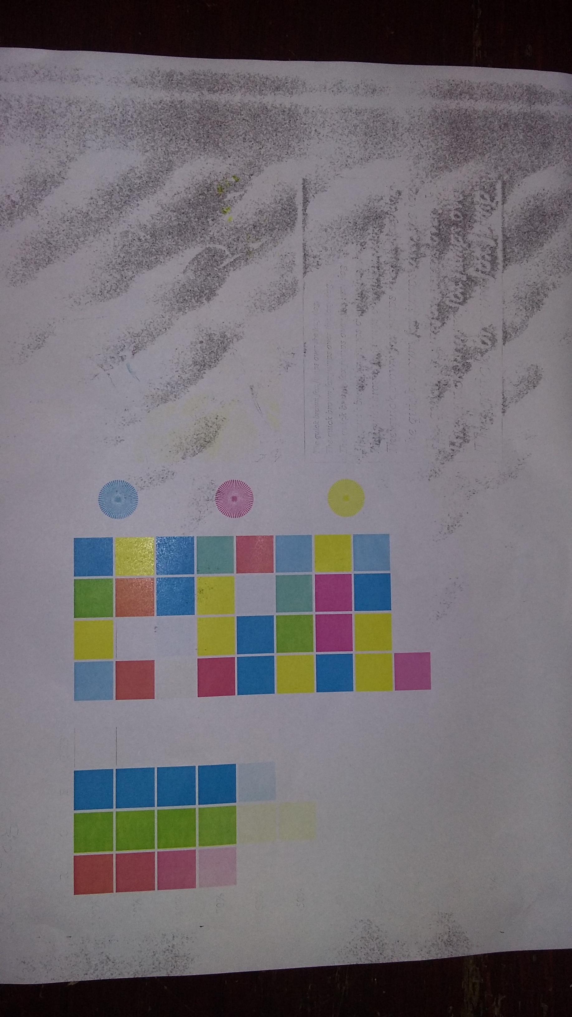

    Witam serwisantów KM.
    Urządzenie jak w temacie (przebieg 180k) - nie drukuje czarnym kolorem - tylko jakieś rozmazane plamy i sypie developerem - dołączam wydruk strony demo.
    Bęben i wywoływaczka podmienione - bez efektu.
    Podejrzewam, że brak wysokiego napięcia na bębnie K. Czy można to jakoś sprawdzić bez podmieniania płytki HV (której i tak nie mam)?
    Może ktoś z kolegów miał podobny problem.
    Będę wdzięczny za każdą sugestię.

    suchy18
    Posty: 224
    Pomógł: 53
    Ocena: 92
    Ja bym zaczął od wymiany sprzęgła w napędzie czarnego developingu - znany problem w tych maszynach.

    copyman
    Specjalista - kserokopiarki
    Posty: 8300
    Pomógł: 1106
    Ocena: 834
    Początkowo tez tak myślałem jednak w przypadku sprzęgła obraz czarny nie byłby taki . Tu wyglada trochę bardziej na brak biasa i właśnie okolice HV bym obstawiał . Jakbyś kolego wydrukował jeszcze gradację z serwisu na 1K to bardziej pokazałoby problem i ułatwiło diagnozę .

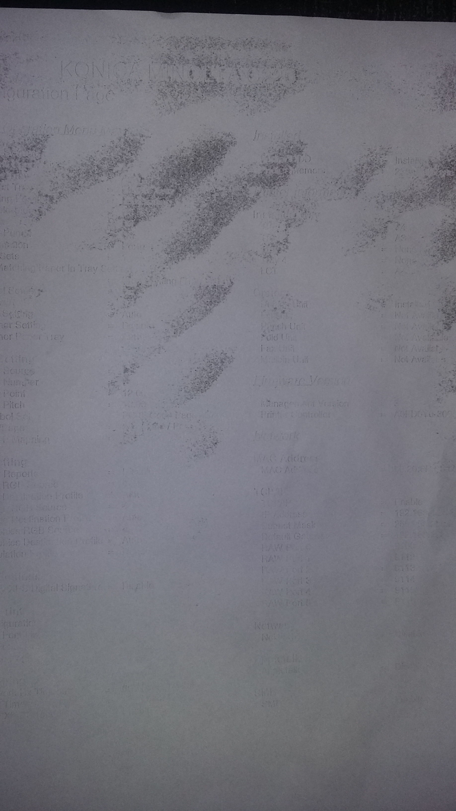

    Janusz D
    Posty: 137
    Pomógł: 3
    Ocena: 4
    Gradacji na razie nie mam - maszyna stoi u klienta.
    Załączam foto strony konfiguracji - tekst w tle ledwie widoczny, za to plamy "developerowe" dość wyraźne.
    Czy w przypadku przebicia HV nie powinienem mieć na panelu jakiegoś komunikatu błędu(?) - kopiarka nie widzi problemu.
    Dzięki za zainteresowanie - proszę o więcej.

    piwos
    Poziom 24  
    Posty: 982
    Pomógł: 50
    Ocena: 210
    Ślady po mieszadłach stacji wywołującej.
    Miałeś lub nadal jeszcze masz przebicie w zespole bębna czarnym i w wyniku wyssało ci pewnie developer BK z unitu wywołującego.
    Wiesz, że możesz sobie w ten sposób transfer załatwić na cacy?
    Nie rób więcej już wydruków bo pogorszysz. Wyjmij stację i bęben, rozłóż i zweryfikuj co tam się dzieje!
    Narka ;)

    copyman
    Posty: 8300
    Pomógł: 1106
    Ocena: 834
    Piwos , kolega pisał że podmienił już bęben i wywoływaczkę bez efektu. Jeszcze w sumie można by taśmę transferu podmienić ale mi to bardziej wygląda na upływność bias-a lub przebicie na stykach HV.
    C.

    Janusz D
    Posty: 137
    Pomógł: 3
    Ocena: 4
    Awarię namierzyłem - ale to dopiero połowa sukcesu.
    Na czarnym kablu HV wychodzącym z płyty wysokiego napięcia pojawia się zwarcie lub bardzo mała oporność - widać to po wykonaniu kopii - potem znika np. po wyjęciu bębna (bęben wykluczam - na drugiej maszynie śmiga bez problemów).
    Kabelek wygląda dobrze, tyle że "znika" gdzieś pod blachą z napędem.
    Moje pytanie - może ktoś z Kolegów miał podobny problem i podpowie mi, z której strony się do tego zabrać - czy zdejmować blachę przykrywającą koła zębate, czy może od strony bębnów i tonerów (widać tam dwie sprężynki).
    Z obu stron to i tak rozbieranie maszyny do ramy, ale nie chciałbym dublować pracy.
    Dzięki za podpowiedzi.

    Janusz D
    Posty: 137
    Pomógł: 3
    Ocena: 4
    Przyczyną był brak masy w czarnym zespole kopiarki (na płycie wysokiego napięcia).
    Wymiana płyty HV i maszyna śmiga.
    Zamykam temat.
