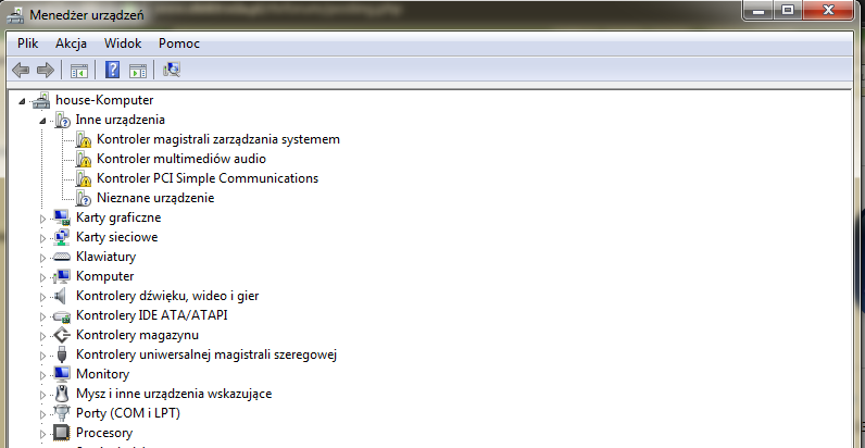

    Dziś zakupiłem kartę dźwiękową, ale niestety nie umiem sobie poradzić z instalacją, co bardzo mnie frustruje...
    Po podłączeniu karty od razu "niepowodzenie instalacji oprogramowania sterownika urządzenia"
    Pobrałem najpierw sterowniki ze strony producenta:
    http://www.esi-audio.com/products/prodigyhd2/
    Po kliknięciu w jakąkolwiek aplickację z folderu nic się nie dzieje.
    Następnie pobrałem sterowniki z tej strony, pobrałem wszystkie które pasują do Prodigy HD2
    http://audiotrack.co.kr/en/drivers
    No i po instalacji nic a nic.
    W menedżerze urządzeń taka sytuacja:
    Instalacja karty dźwiękowej AUDIOTRAK prodigy HD2
    W "dodaj i usuń programy" nawet nie da się usunąć tych sterowników które teraz zainstalowałem, nie ma ich w ogóle. Jedynie w "program files" jest folder "via"
    Sterowników z integry nie usuwałem jak coś.
    Panowie nie wiem, co robię źle i nie wiem, co mam robić. Dlatego bardzo proszę o szybką pomoc.

    Wrzuć identyfikatory tych urządzeń to znajdzie się sterowniki.

    kontroler magistrali zarz. systemem:
    PCI\VEN_8086&DEV_1C22&SUBSYS_844D1043&REV_05
    PCI\VEN_8086&DEV_1C22&CC_0C0500
    kontorler multimediów audio:
    PCI\VEN_1412&DEV_1724&SUBSYS_41543137&REV_01
    PCI\VEN_1412&DEV_1724&CC_040100
    kontroler PCI simple Communications:
    PCI\VEN_8086&DEV_1C3A&SUBSYS_844D1043&REV_04
    PCI\VEN_8086&DEV_1C3A&CC_078000
    Nieznane urządzenie:
    USB\VID_8087&PID_0024&REV_0000

    Nie, nie sprawdzałem. A czy to może być związane z brakiem sterowników do chipsetu? Chyba nie instalowałem tego po reinstalacji windowsa

    Różne są sytuacje.

    No na szybko szukając masz tam sterowniku to tych nieznanych urządzeń po za kartą dźwiękową.
