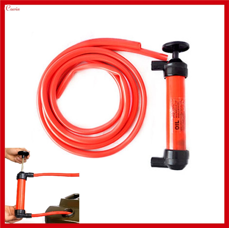

    Ja robię to trochę inaczej. Odkręcam wszystkie odpowietrzniki zakładam wężyki. Biorę taką pompę jak na zdjęciu i pompuję olej, aż w wężykach nie będzie powietrza. Zakręcenie odpowietrzników i próba wpompowania jeszcze oleju żeby tłoki podochodziły do tarcz. Później wciśniecie pedału i ściągniecie pompki ręcznej, przykręcenie przewodu. W momencie gdy ściągamy pompkę pedał musi być cały czas wciśnięty. Po przykręceniu przezroczystego przewodu i puszczeniu pedału trochę oleju wróci do niego.
