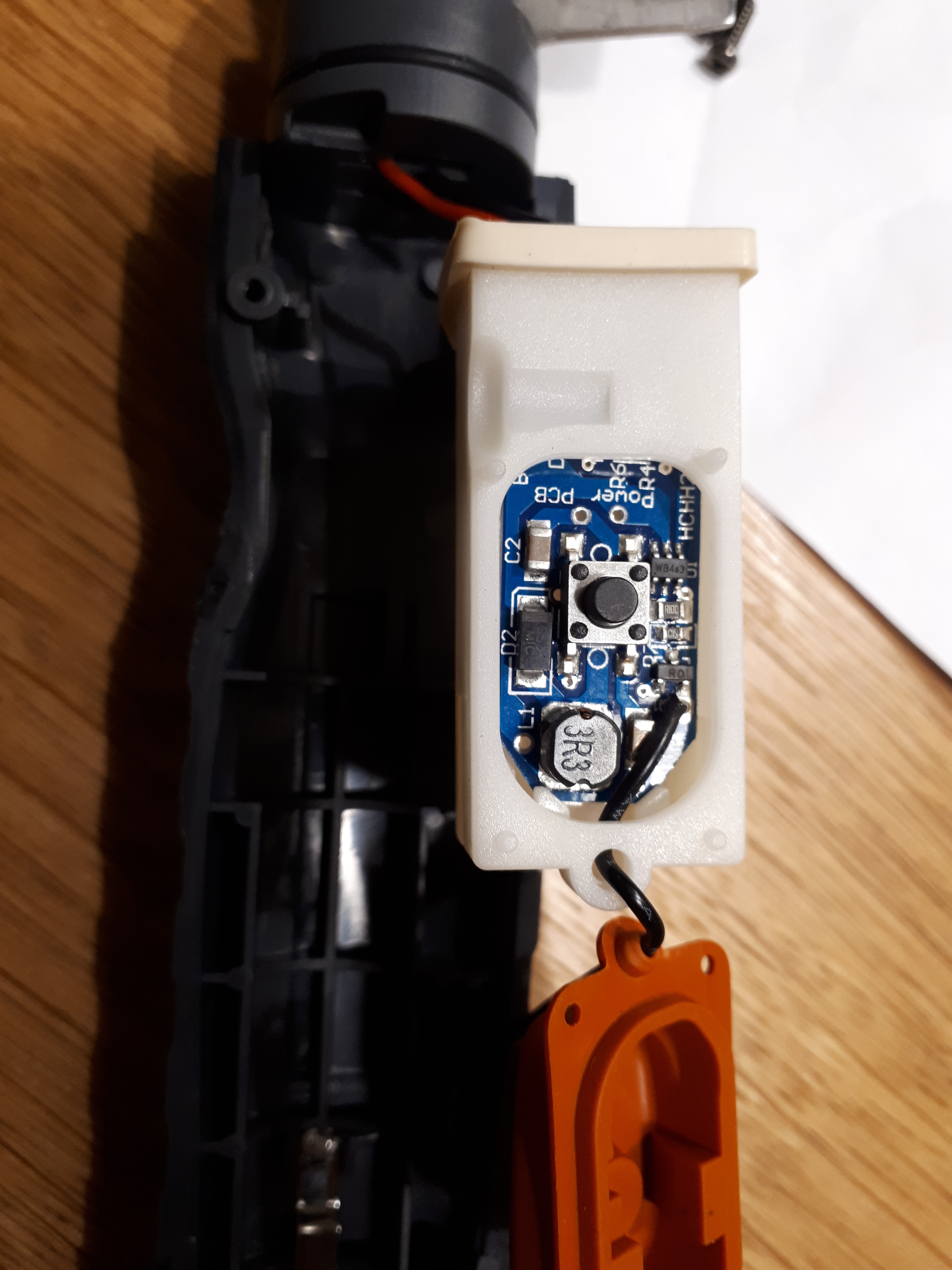

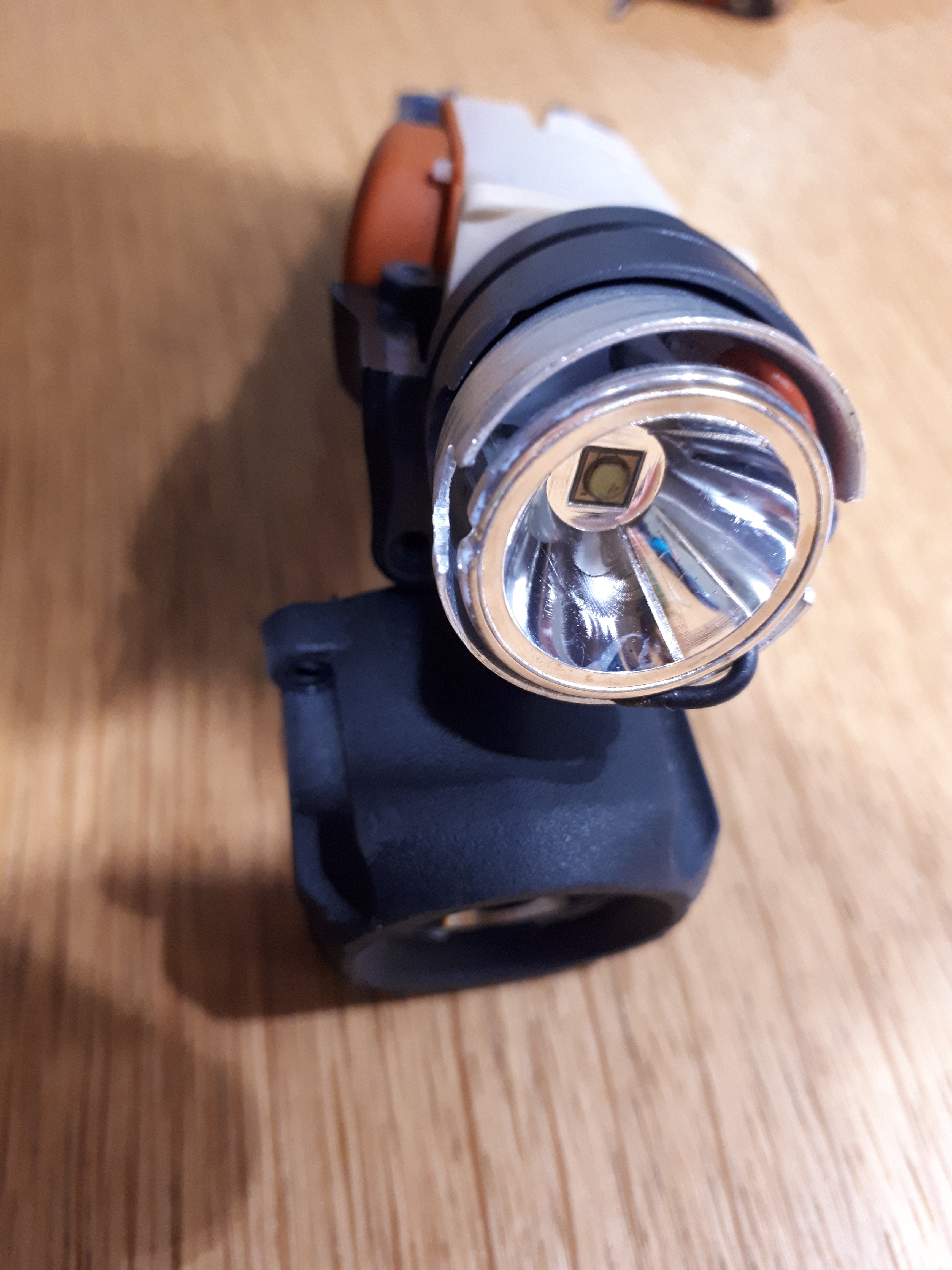

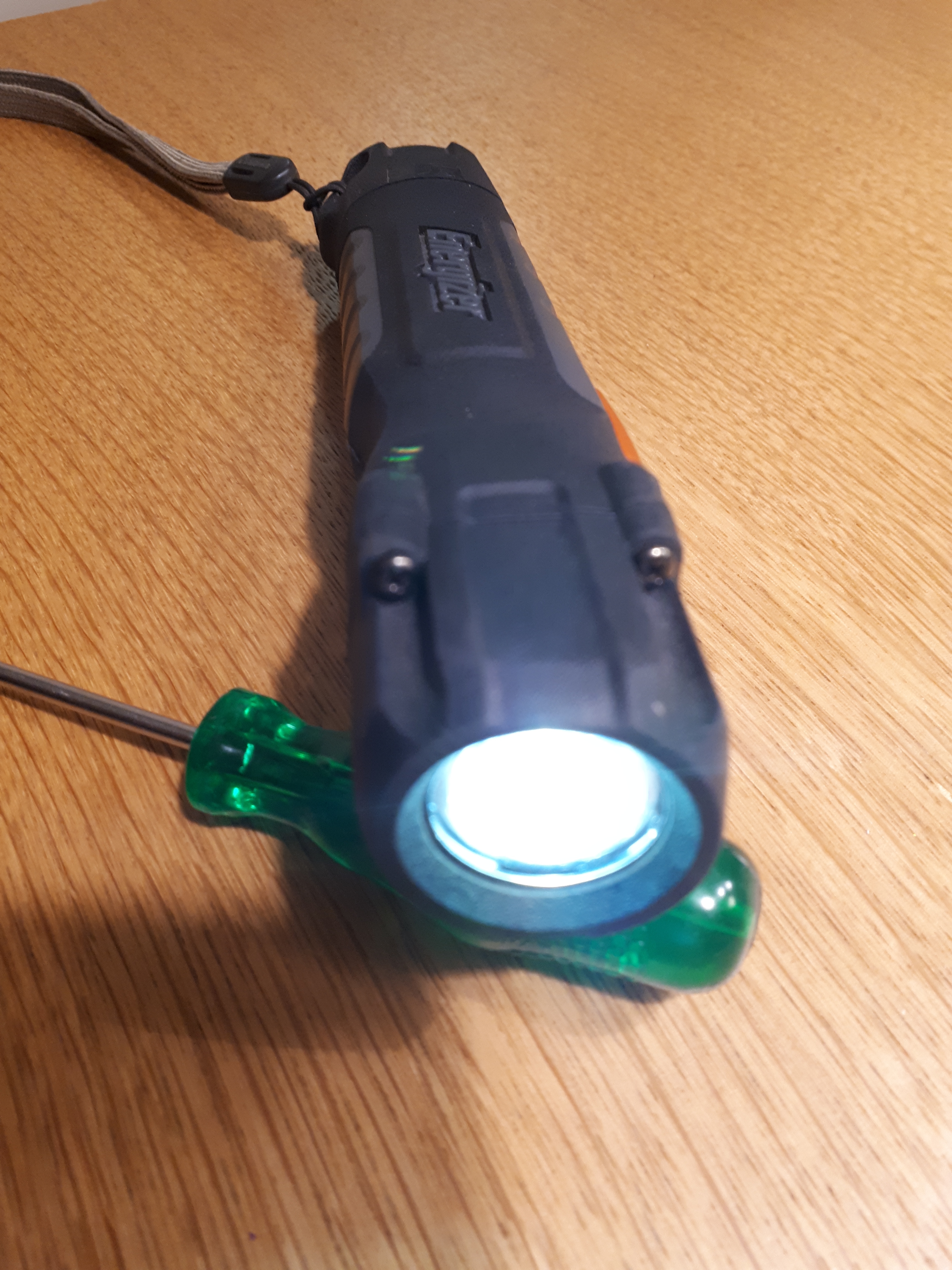

    Posiadam latarkę Energizer HardCase Professional 2AA LED. Latarka posiada dwa tryby świecenia - Hi (świeci mocniej) i LOW (świeci słabiej). W trybie Hi latarka świeci niestety tylko kilkanaście sekund. W trybie LOW świeci znacznie dłużej. Przypuszczam, że powodem usterki jest to, że przegrzewa się elektronika - który element nie wiem. W załączeniu przesyłam kilka zdjęć w tym jedno z elektroniką. Dioda LED posiada dosyć duży radiator aluminiowy.
    - Latarka Energizer HardCase Professional 2AA LED - wyłącza się
    Proszę o pomoc w temacie.

    Spróbuj sprawdzić z inną "żarówką" ale o takich samych parametrach jak oryginał. Tak będzie najłatwiej zacząć.
    Też mam tą latarkę, kiedyś nabytą na promocji BP. Objaw jaki opisujesz występuje przy wyczerpanych bateriach alkalicznych oraz w przypadku uzycia ogniw Leclanchego.
  • #6 16930264
    leny.555
    Posty: 31
    Ocena: 23
    jdubowski napisał:
