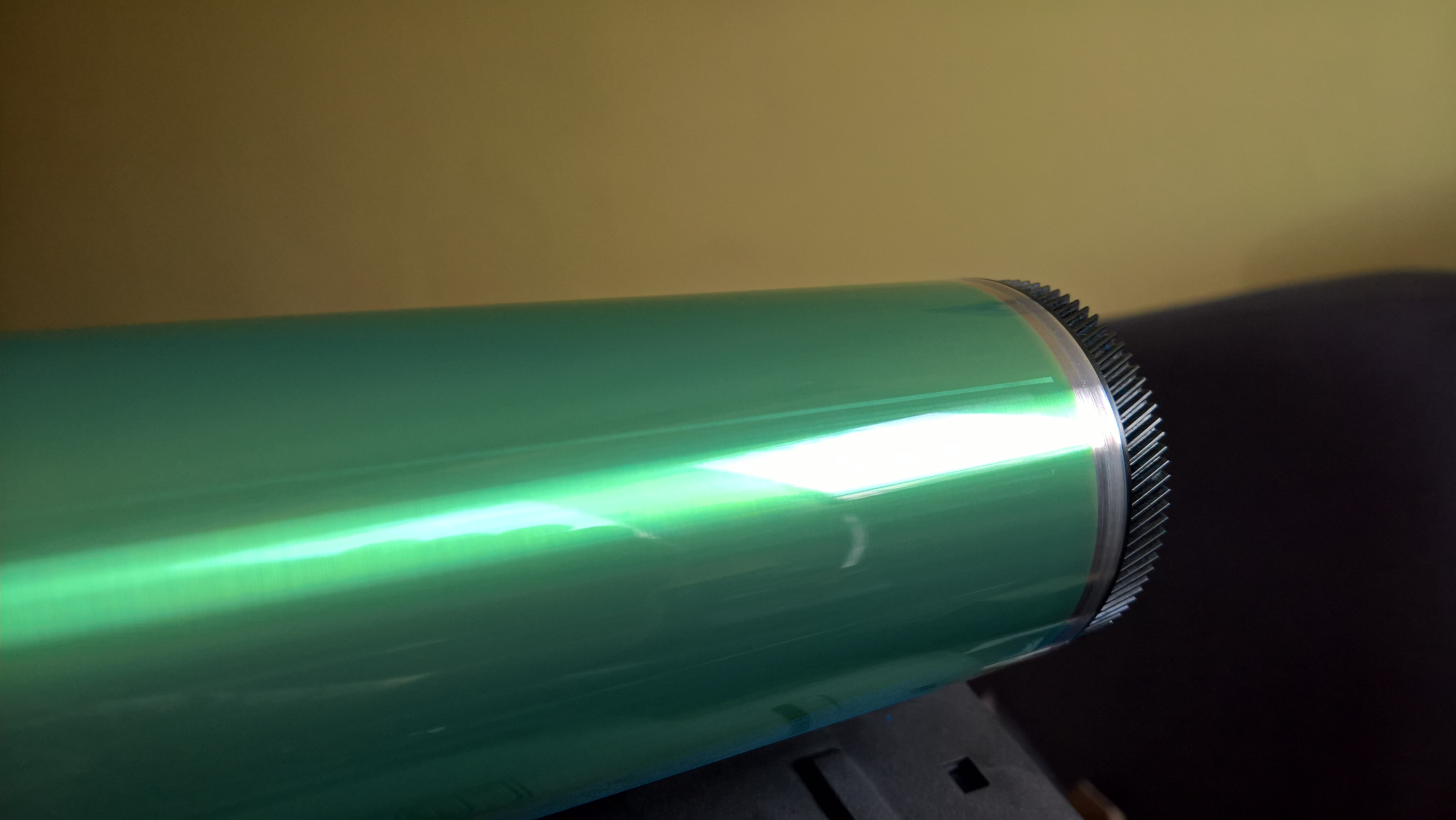

    Mam dwie identyczne drukarki Samsung CLP-315
    Przez około rok stały nieużywane, wcześniej były w 100% sprawne.
    Wczoraj jedną podłączyłem i na wydruku pojawia się poziomy pasek jak na zdjęciu poniżej.
    Samsung CLP-315 - Poziome paski na wydruku po długim nieużywaniu, bęben OPC
    Podłączyłem drugą drukarkę i też drukuje z paskiem ale mniejszym.
    Na bębnie OPC jest ślad który odpowiada tym paskom. Przeczytałem w internecie że najprawdopodobniej na bębnie odcisnął się ślad od listwy zgarniającej.
    Czy da się coś z tym zrobić? Po jakimś czasie może ten odcisk się wyrówna?
    Zdjęcie bębna
    Powierzchnia bębna jest w tym miejscu gładka, próbowałem przemyć izopropanolem ale nie ma zmian.
    Obie drukarki wydrukowały poniżej 1500 wydruków

    Obawiam się że bez wymiany bębna się nie obejdzie ... Takie wżery mają raczej trwały charakter .
    C.

    Drukarka laserowa może stać dłuuugo nieużywana i nic jej nie będzie. A jeżeli już to bardziej obawiałbym się odkształcenia wałka dociskowego w fuserze bo takie przypadki już nie raz widziałem.
    Sprawdź czy nie widać czegoś na pasie transferowym zanim zabierzesz się za wymianę bębna.
    Piszesz, że masz dwie identyczne drukarki więc przekładaj po kolei sekcje i dojdziesz do tego co stwarza problem.

    Właśnie w ten sposób sprawdzałem. Po przełożeniu bębna zmienia się skaza na taką jaka była w drugiej drukarce.
    Zauważyłem również że przy wydrukowaniu całej czarnej strony w tym miejscu gdzie jest skaza obraz jest niezadrukowany, tak jak by bęben w miejscu uszkodzenia ładował się odwrotnym ładunkiem niż powinien.

    Żeby na 100% przekonać się czy to wina bębna czy pasa wydrukuj jeszcze raz czarną stronę i wymuś zakleszczenie podczas druku jak już kartka wejdzie na bęben. Po jego wyjęciu zobaczysz czy na powierzchni bębna brakuje toneru w miejscu, które powoduje skazę. Jeśli cała powierzchnia bębna będzie pokryta tonerem sprawdź w ten sam sposób pas.

    No i udało Ci się usunąć ten pasek?
    Pytam bo mam podobny, trochę miej widoczny.
    Kupiłem używaną drukarkę i widać też stała jakiś czas, bo na bębnie był zaschnięty czarny toner - taki pasek od listwy.
    Widać bęben na długi czas zatrzymał się w tym miejscu.
    Usunąłem go bo on odbijał na kartce ślad, teraz już jest czysty - ale jeszcze ślad na wydrukach choć mniejszy to jednak się pojawia.
    Pytanie czy po iluś tam wydrukach zniknie?

    Jeżeli powierzchnia bębna nie jest mechanicznie uszkodzona, to będzie się systematycznie zmniejszał. Nikt nie wywróży, jak szybko i czy ślad zaniknie.

    Drukarki w której ślad był mniejszy używałem i z czasem ślad się zmniejszał. Po jakimś czasie zaczął być praktycznie niezauważalny.
    Druga stoi nieużywana, co jakiś czas ją uruchomię i coś wydrukuję ale ślad się nie zmienia.
