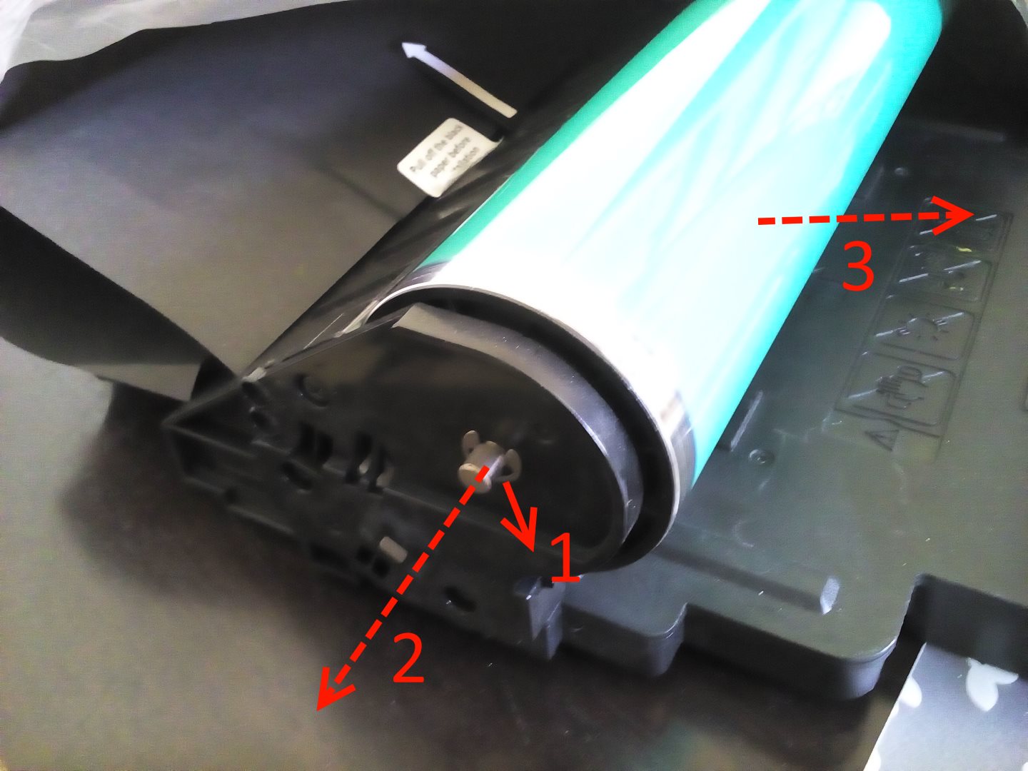

    Witam. Zaobserwowałem w swojej drukarce taką sytuację - po kilku stronach druku (5-10), gdzie wszystko jest ładnie, na kolejnych stronach zaczynają pojawiać się ślady wydruków poprzednich stron. Drukarka nie eksploatowana jakoś bardzo ale swoje już chyba wydrukowała. Tonery zasypywane samodzielnie. Na podstawie przejrzenia tego forum i googli podejrzewam wyeksploatowanie wałka OLC lub nadmiar tonera w kartridżach acz pewności nie mam. Ktoś z obecnych spotkał się z takimi objawami i może coś doradzić? Żeby wszystko było jasne, wrzucam poniżej foto jednej z przykładowych stron.

    Najprawdopodobniej jest to wina bębna.

    Lub pas transferowy, listwa nie zgarnia dokładnie tonera.

    Ale pierwszych 5-8 stron na "zimnej" drukarce wychodzi OK...

    ROZWIĄZANO
    przez USUNIĘCIE NADMIARU TONERA Z ZESPOŁU BĘBNA
    Zdjąłem simeringi z końcówek metalowego wałka (1) przechodzącego przez zielony wałek światłoczuły. Wyciągnąłem metalowy wałek (2) i wyjąłem (delikatnie) zielony (3). Potem całość do plastikowej reklamówki i delikatnie, do góry nogami, stuk stuk aż przestanie się sypać. Następnie całość przetarłem na sucho ręcznikiem papierowym a obudowę zewnętrzną wilgotnymi chusteczkami z biedry. Po zmontowaniu pierwszy wydruk wyszedł jeszcze z jakimś syfem ale następne już super. O tym jak to zrobić dowiedziałem się od przedstawiciela firmy sprzedającej zamienniki. Dodam że pojemnik na zużyty toner, ten po lewej stronie przy tonerach jest pusty i chyba nigdy nie czyszczony...
