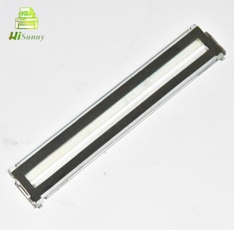

Użytkownik zgłasza problem z drukarką Samsung CLP310/315, gdzie pierwsza strona drukuje się poprawnie, ale na kolejnej pojawia się cień poprzedniego wydruku. Problemy mogą być związane z pasem transferowym lub listwą bębna. Użytkownicy sugerują, aby sprawdzić stan pasa transferowego oraz listwy zgarniającej, a także zalecają ich czyszczenie. Po czyszczeniu OPC i listwy zgarniającej, jakość wydruków poprawiła się, ale cień nadal występuje. Wymiana pasa transferowego jest sugerowana jako ostateczne rozwiązanie, ponieważ czyszczenie przynosi jedynie chwilową poprawę. Użytkownik zastanawia się nad opłacalnością zakupu nowego pasa, biorąc pod uwagę wiek drukarki i jej dotychczasowe użytkowanie.
