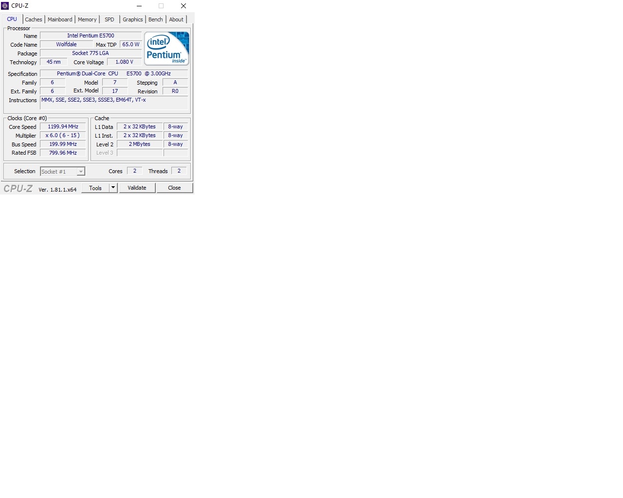

    Witam mam problem bo chcę kupić nowy procesor i kartę graficzną do mojego komputera. I przychodzę na tę stronę i pytam się jakie maksymalnie mi wejdą te podzespoły jestem nowy i to co chcecie do tego aby zobaczyć jakie wejdą mi podzespoły to piszcie w komentarzach
    a więc:
    Procesor (jaki teraz mam) to: Intel Pentium E5700 @ 3.00GHz Technologia Wolfdale 45nm
    Ram: 4GB DDR3
    Płyta Główna: MSI G41M-P28 (MS-7592) (CPU 1)
    Z góry dziękuje i Pozdrawiam.[/b]

    @Gazylion
    Jaki masz budżet ?
    Jaką masz obecnie kartę graficzną ? Jaki masz zasilacz ? Jaką obudowę ? Najlepiej podaj pełną i dokładną specyfikację komputera.

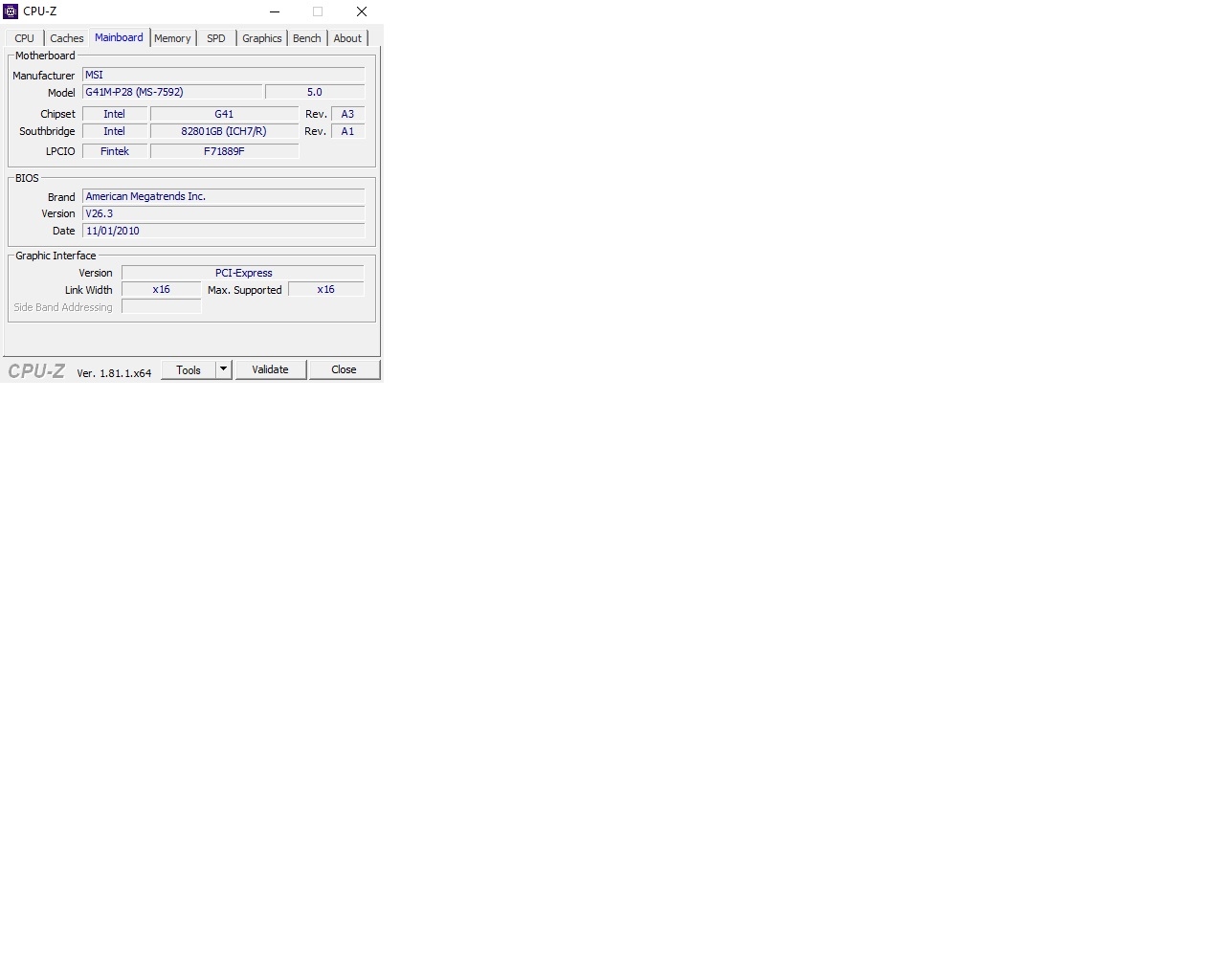

    Jaką masz obecnie wersję BIOS`u na płycie głównej ?
    Bo ogólnie to możesz zamontować:
    Procesor: [Core 2 Quad Q9650] + chłodzenie [SilentiumPC Fortis 3 HE1425 v2]
    Kartę graficzną: [GTX 1050 Ti 4GB]

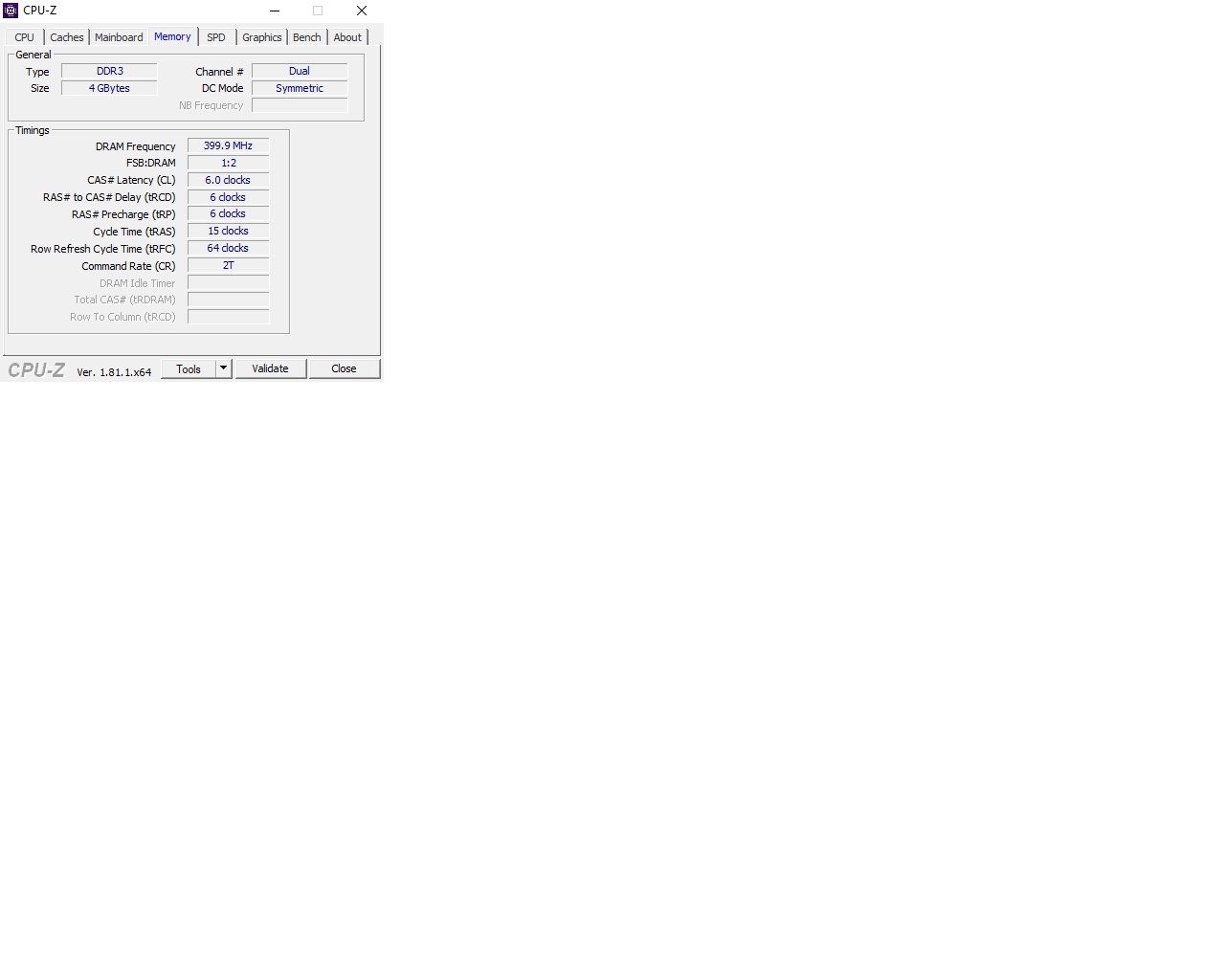

    Przydało by się dokupić dodatkowo 4GB RAM`u jeżeli te 4GB co masz jest w 1 kości.
    Koszt około 1300zł, ale wszystko zależy od tego jaki masz zasilacz i obudowę.

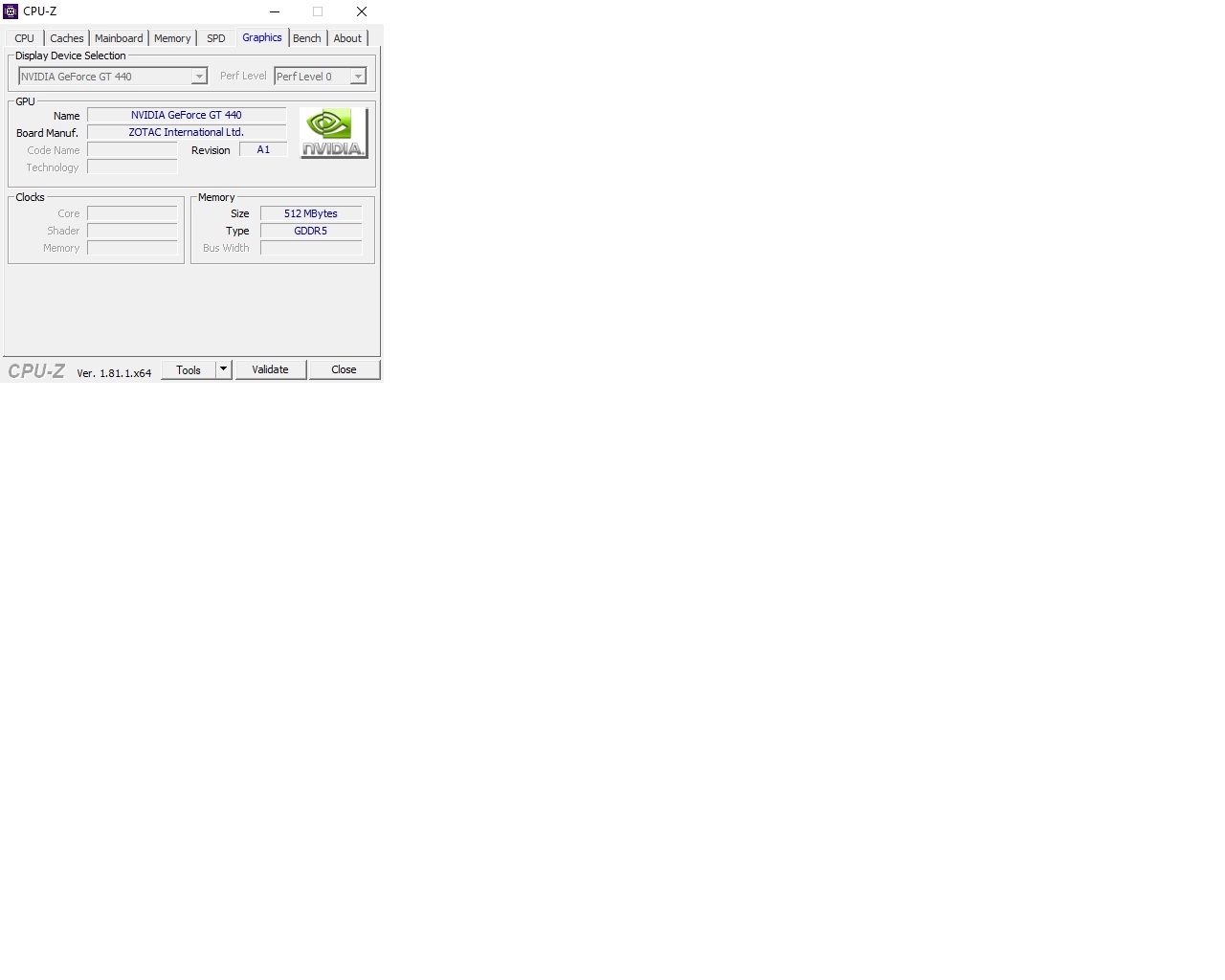

    Więc jak coś to ja chcę tylko procesor kupić i nwm jaki a kartę graficzną i Ram mam zamiar później dokupić.
    A więc dokładne specyfikacje:
    -Karta Graficzna: NVIDIA GeForce GT 440
    -Obudowa: Super Obudowa GAMER-2 RED - CZERWONY WENTYLATOR!
    -Zasilacz: Nie pamiętam nazwy ale ma 580WW
    -Ram: 4GB DDR3
    -Płyta Główna: MSI G41M-P28 (MS-7592) (CPU 1)
    -Procesor to: Intel Pentium E5700 @ 3.00GHz Technologia Wolfdale 45nm

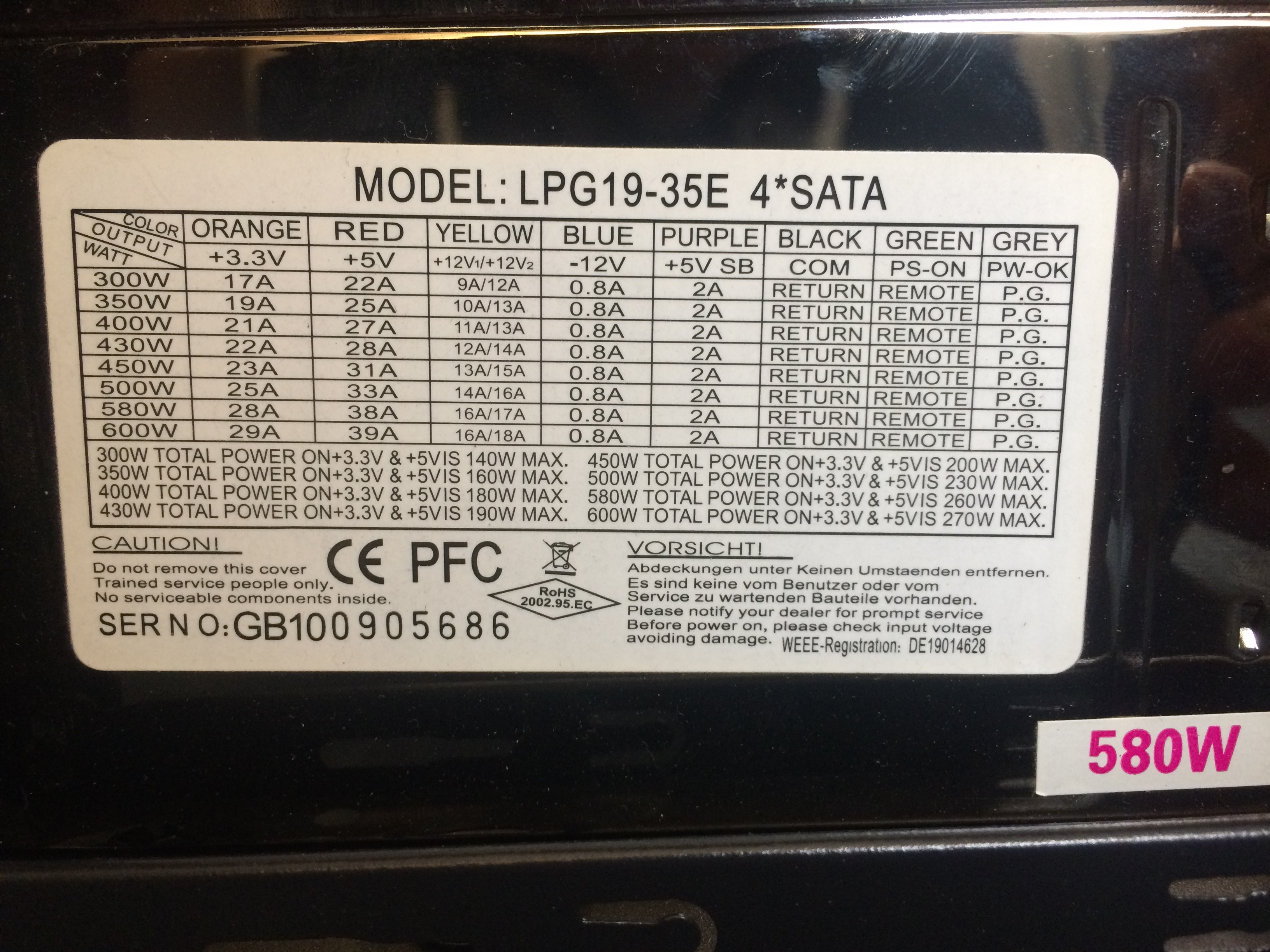

    Ściągnij program CPU-Z, i zrób screen zakładek "CPU", "Mainboard", "Memory", "Graphics" i wstaw.
    Zrób zdjęcie tabliczki znamionowej z zasilacza i wstaw zdjęcie.

    Przede wszystkim wymień tę atrapę, która udaje zasilacz. To Akyga ze wszystkich czarnych list.
    https://www.elektroda.pl/rtvforum/topic2749557.html#13263493
    https://www.elektroda.pl/rtvforum/topic1199271.html
